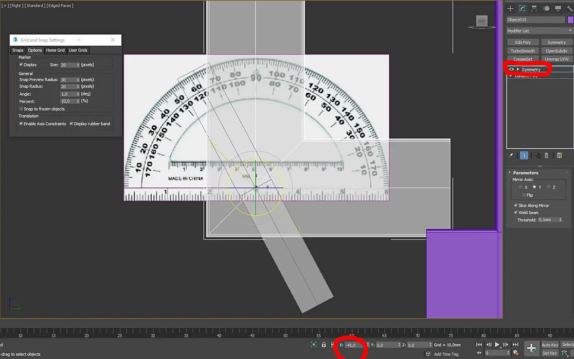

привет!
ребят, объясните пожалуйста...

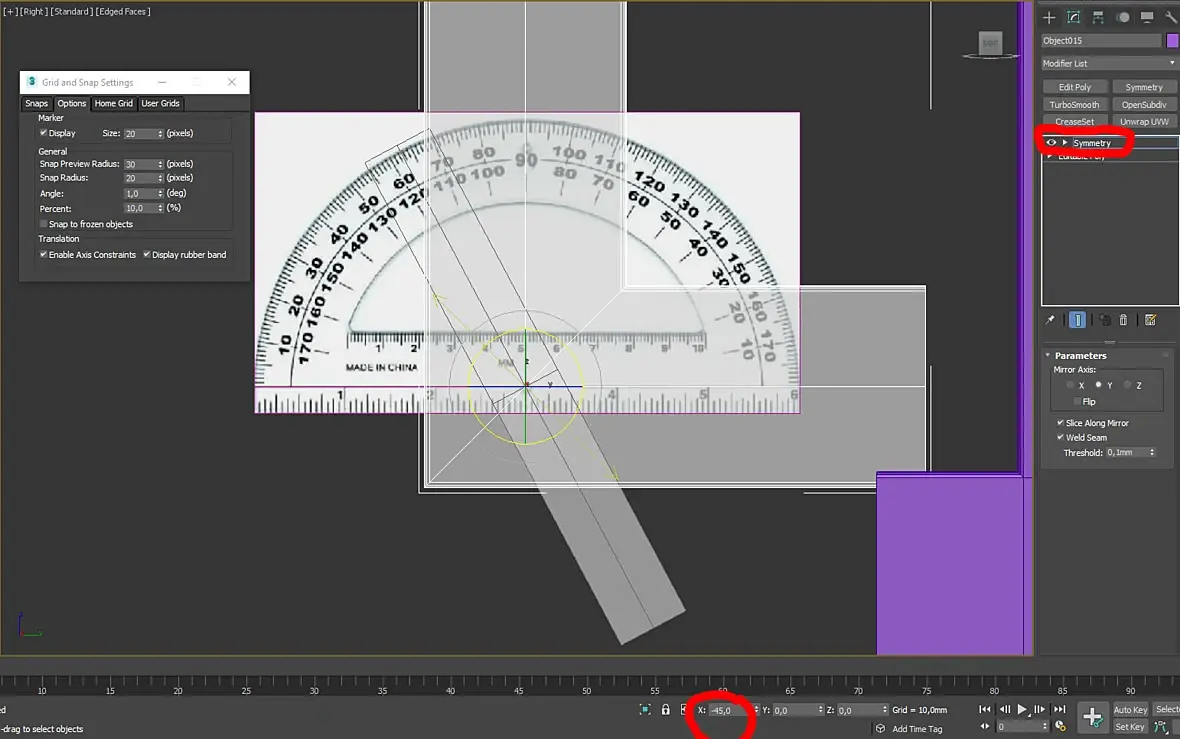

в сцене прямая палка, хотел согнуть ее модификатором "симметрия", на 62 градуса, но не получилось...на скрине видно, что согнув объект на 90 градусов внизу на счетчике 45!
для верности сделал простой плейн и тоже повернул, но так все в порядке...сколько нужно, столько и показывает...
что я делаю не так?
Сообщений: 7369
поверни модификатор на 31 градус.

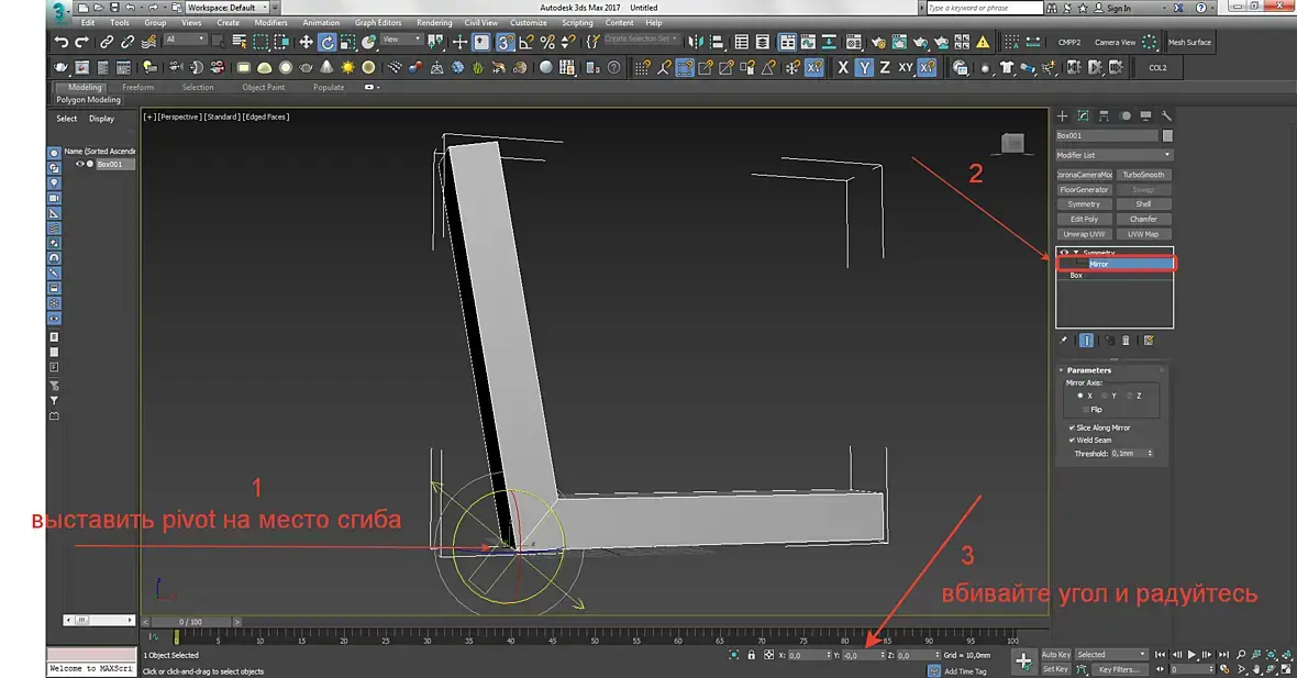

попробуйте "согнуть" на 90 гр...просто вбейте 90...как раз об этом речь выше...

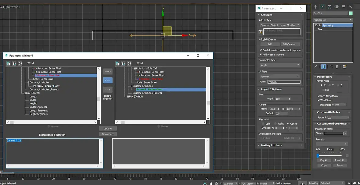

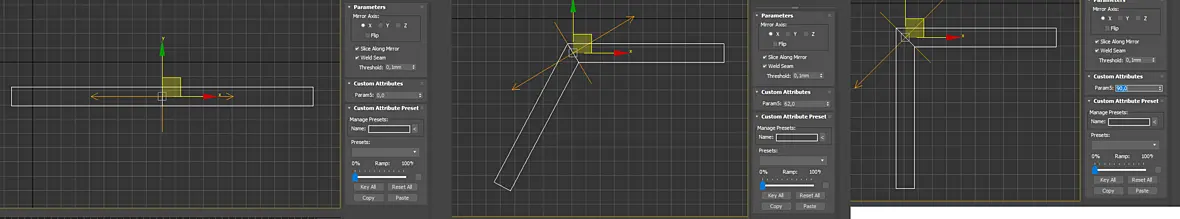

Короч, решается всё через Atribute holder. На бокс вешаем модификатор симметри. Потом через Parameter Editor делаем спиннер для крутилки. Потом через wire связываем этот спиннер с вращением по оси, умножая на 0,5. Просто же.
Теперь, вбивая в поле Param 90 - всё крутится на 90. Щас скину файл.
https://drive.google.com/open?id=1ZF8TPN1OqqOILbrnatIBq5Ust8jrA5Mz
Можно копировать потом этот модификатор дальше, атрибуты на пол-оборота будут сохраняться. Если вам так трудно держать в голове, что нужно делить на два - всегда есть решение получше.
Это я ещё в Reaction Menedger не залез.

nomaxi, ВАУ!...спасибо большое!прям Автокад!...обязательно попробую!
DoCentttt, спасибо!работает...уже легче!
