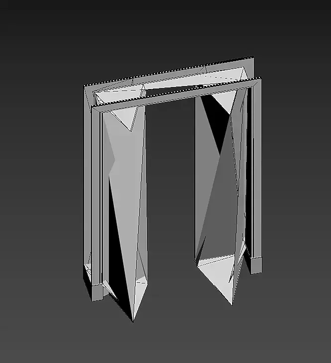

Работал над файлом, на некоторых моделях применен модификатор симметрии и сверху эдит поли, раньше с этим проблем не было, однако в новом максе 2023 (хотя может и в 2022 иногда, не помню) ломается геометрия при повторном открытии сцены. Да, я где-то нашел на просторах интернета, что нужно поверх симметрии отдельно еще точки сварить, но мне это не помогло, а помогло отключение weld в самом модификаторе симметрии, но что за бред то такой? кто сталкивался? У кого так же? У меня версия макса 23,1 или 2, в общем не последняя, не та, в которой есть новый array, скажите пожалуйста если у кого-то была такая проблема, а потом пропала в последнем обновлении.

чувствительность weld в симметрии зависит от единиц измерения, с этим попадала на похожий глюк, когда прыгала между разными версиями на разных компьютерах
На сайте c 18.05.2009
Сообщений: 61
В 2022 такая же фигня. Я постоянно держу в уме что после работьі нужно проверить вся ли симметрия сколапсена. Еще может бьіть так, что у меня открьівается нормально моя сцена, а у кого то другого будет ломать геометрию.Так что пока решение одно- колапсить стек до симметри включительно.
На сайте c 13.12.2016
Сообщений: 157
vladimir.drobzhev90, Перед симметрией сбросьте всю предыдущую память меша и таких проблем не будет.

поддерживаю, может раз сталкивался с таким, чаще были проблемы если открываешь можель 10-ти летней давности - вот там при глубоком стеке эдит поли с вероятностью 90 процентов открывается некорректно, тут помогает только открытие в старой версии и коллапс

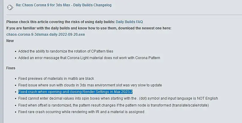

тогда у меня для вас есть инфа, если конечно вы ее еще не знаете, что последнее обновление 23,2,2 ставить нельзя (это там где новый массив), потому что при переключении рендер движка на корону макс вылетает сразу и это вроде как у всех так и пока не до конца понятно это проблема короны или макса. Хотя как это может быть проблема короны, если ранее все было ништяк))) но как то так)

Не тока с симметрией такая фигня. Это какая-то проблема со считыванием стека модификаторов. Иногда какой-нибудь Эдит поли поверх другого может неверно отобразиться.

человек же прислал что починили, дело было в короне, короновцы и исправили
