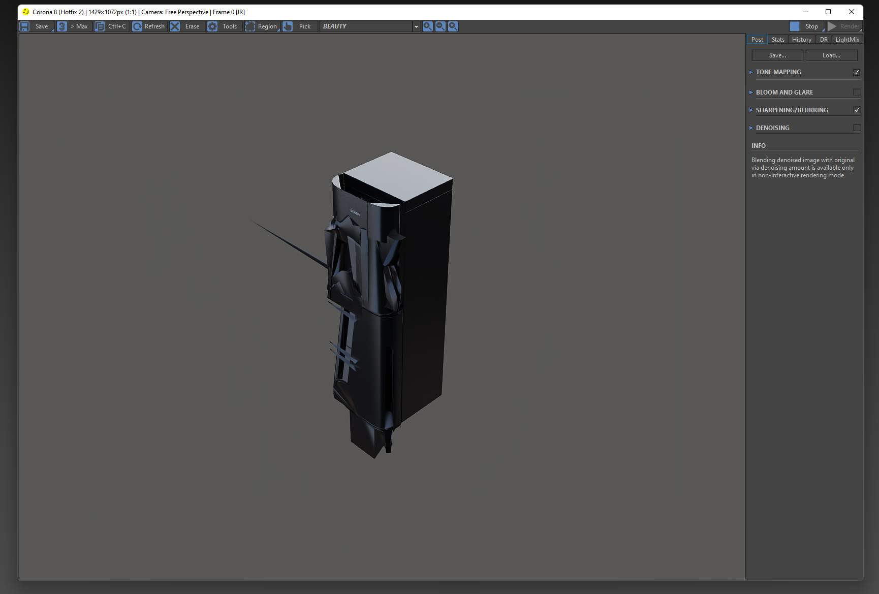

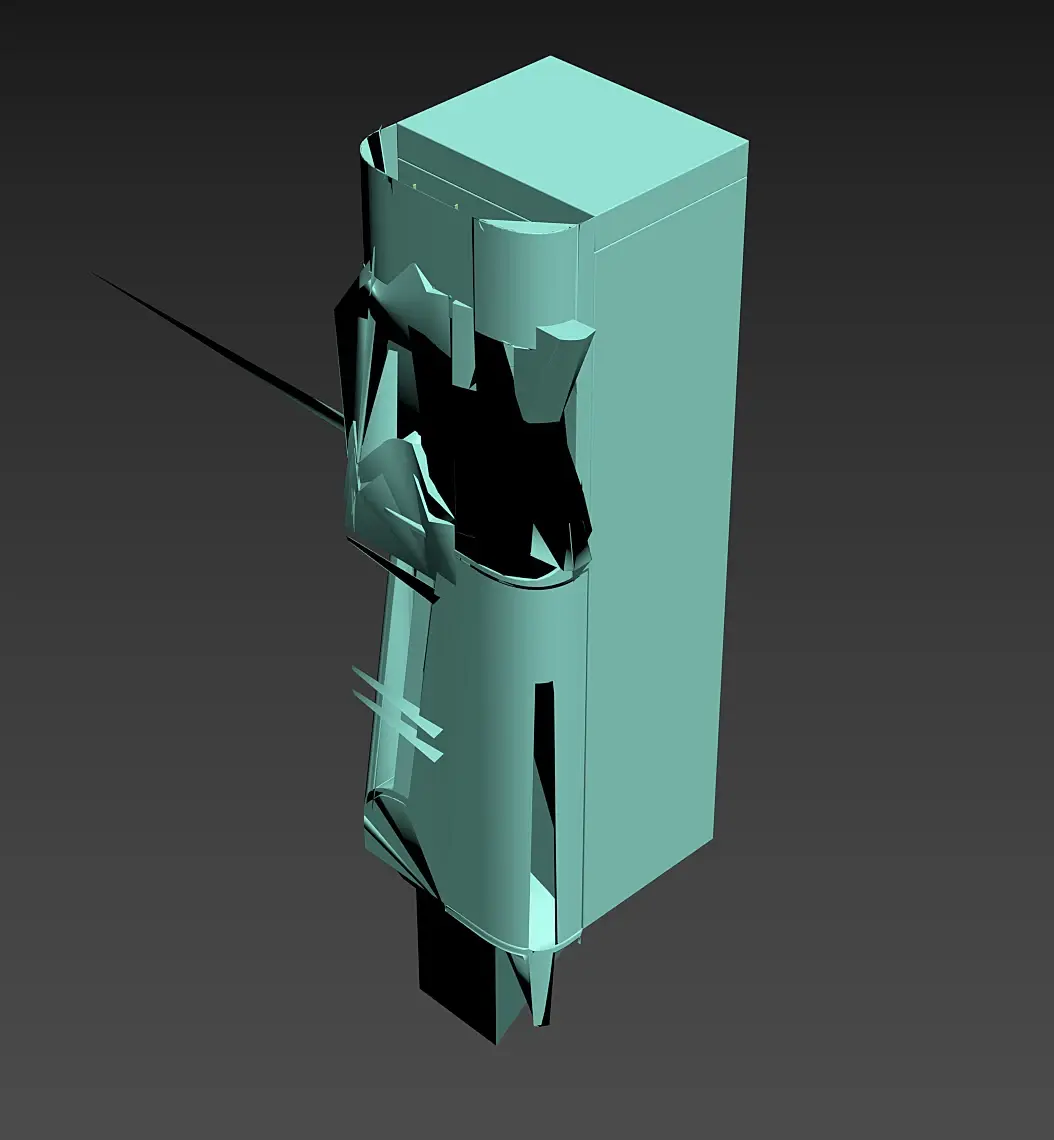

Работал над файлом, на некоторых моделях применен модификатор симметрии и сверху эдит поли, раньше с этим проблем не было, однако в новом максе 2023 (хотя может и в 2022 иногда, не помню) ломается геометрия при повторном открытии сцены. Да, я где-то нашел на просторах интернета, что нужно поверх симметрии отдельно еще точки сварить, но мне это не помогло, а помогло отключение weld в самом модификаторе симметрии, но что за бред то такой? кто сталкивался? У кого так же? У меня версия макса 23,1 или 2, в общем не последняя, не та, в которой есть новый array, скажите пожалуйста если у кого-то была такая проблема, а потом пропала в последнем обновлении.
я нашел решение
1. открываем сцену с поломанной модификатором symmetry моделью
вот стек одного из элементов
2. жмем интерактив (у меня в короне, не знаю, может с вреем тоже сработает)
3. далее file-open и снова открываем этот же файл
4. вуаля
5. коллапсим стек, сохраняем модель
