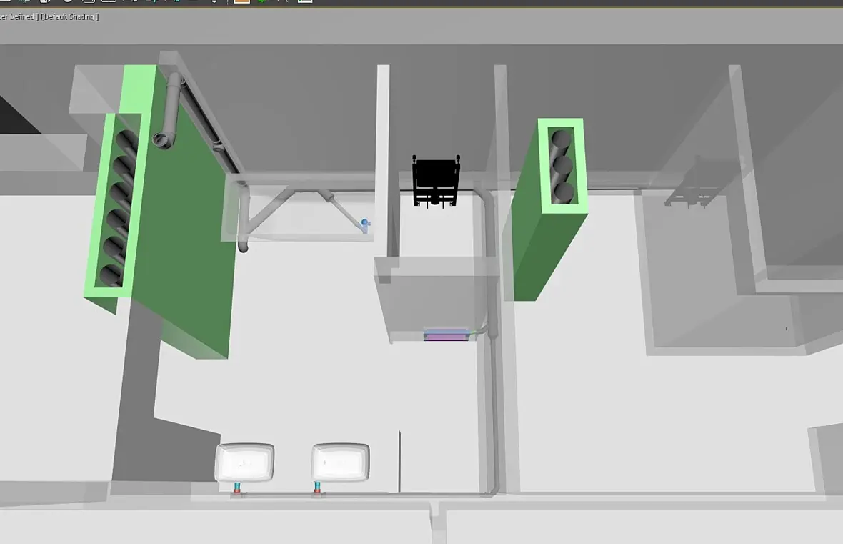

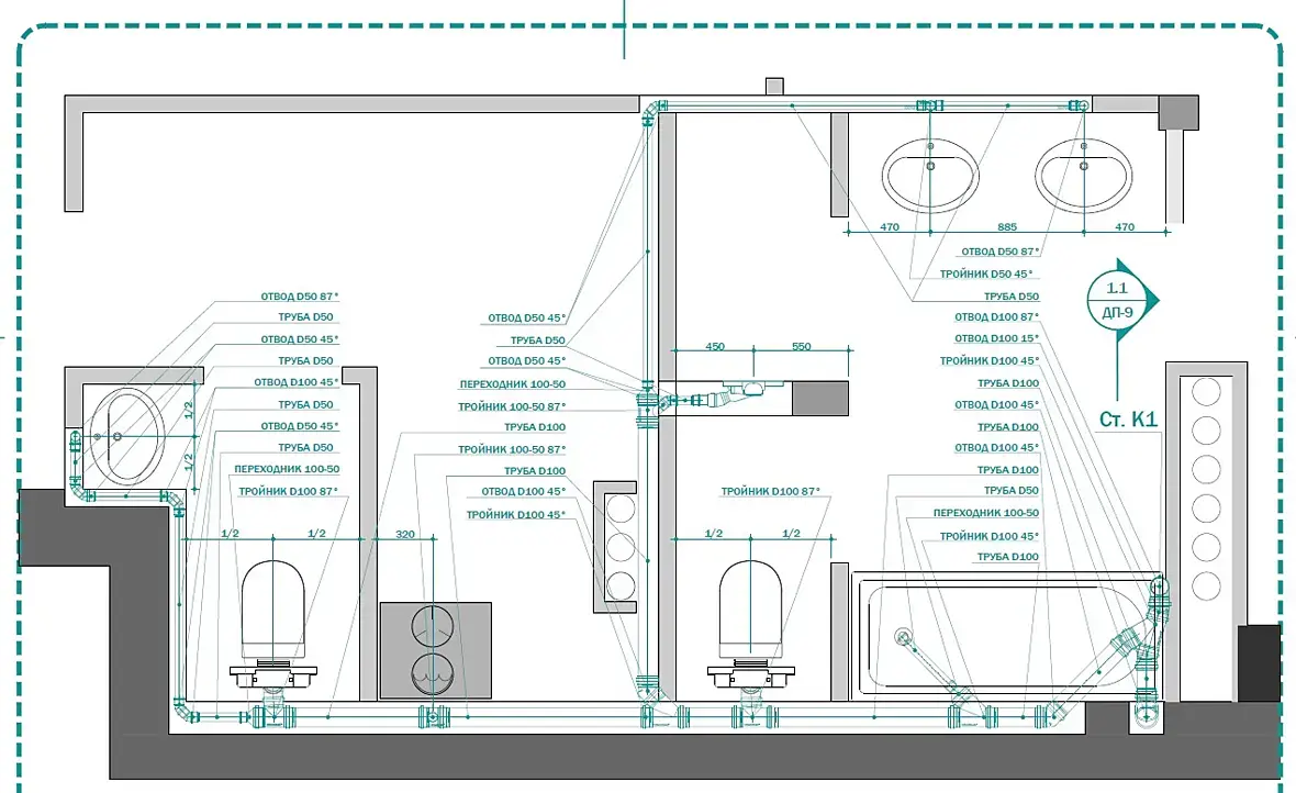

Если вопрос за проектирование, то мне проще в Максе. Опять же, посмотрел как работает Tema001, перенял опыт и вполне себе успешно проектирую канализацию и отопление. Затем экспортирую в формат скечапа. А в нем уже на айпаде согласовываю с сантехником и прорабом. После всех согласований черчу в АвтоКАДе. Максимально неправильно в режиме Model. Почему то с листами у меня жизнь не сложилась, хоть и два полных проекта сделал.
Но главное иметь физически корректные модели всех деталей. Дабы не быть голословным ниже пару скриншотов, как это все проектируется. Затем сверяются высоты и уже по готовой модели могу на чертеже указывать где какая труба.
И пока еще не до конца оформленный фрагмент чертежа.
По раскладке появились изменения, некоторые детали заменить надо. Плюс готовятся разрезы где будут указаны все высоты. И все это сделать было бы сложнее сугубо по чертежам, а в БИМ ПО подобное создается гораздо дольше, чем загрузить все элементы труб и собрать как конструктор канализацию.
Если подытожить, то когда работаете самостоятельно, то делайте в чем удобней и в чем быстрей. Когда работаете в коллективе надо подстраиваться под рабочий процесс, который там сформировался.
