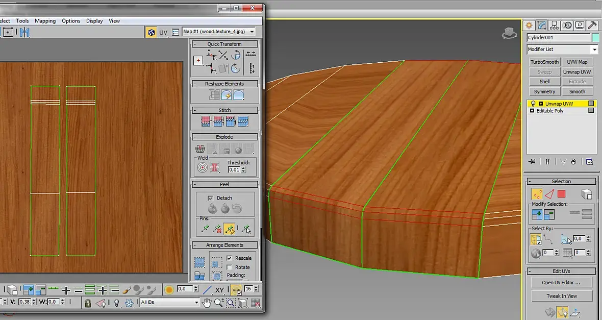

тут же должны быть 2 текстуры одного дерева. одна текстура - вдоль среза волокон, другая- поперек. правильно разворачиваешь, экспортишь в фотошоп и совмещаешь текстуры. либо разбиваешь на доски столешницу, задаешь id полигонам, в соответствии с id назначаешь текстуры. можно и uvw мапом через id еще поиграться. способом много. но не заморачиваясь не получится.

VladimirG, покажите пожалуйста свою развёртку
На сайте c 31.01.2017
Сообщений: 579
VladimirG, понял. Развёртка такая же как у меня, и вы не сглаживали, а просто чэмфер добавили. Спасибо.
Уже попробовал. Получается. Для пущей правдоподобности можно ещё с такой прямоугольной развёрткой в фотошопе пошаманить и торцы сделать с поперечным сечением волокон (т.е. текстуру с продольными волокнами сжать и совместить по юв)

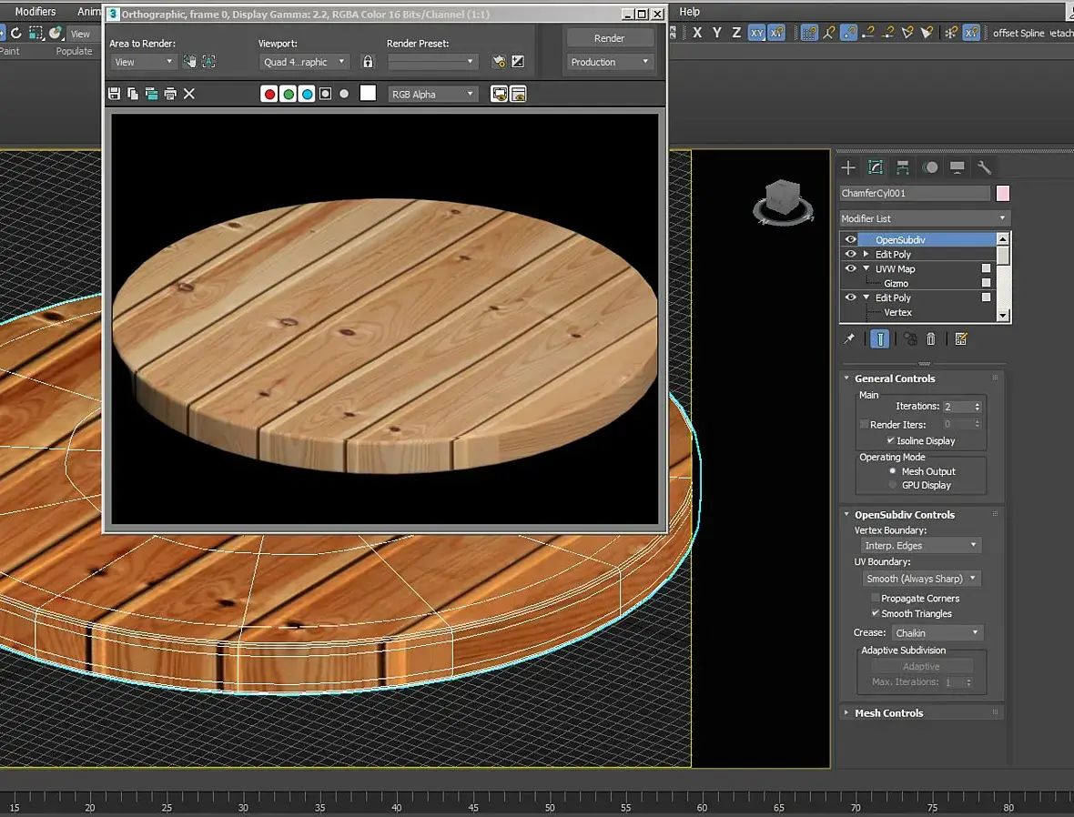

Цитата yuraolar:
Пока что этот с топологией по планкам лучший, но сглаживанием тянет текстуру. Надо подумать как этого избежать.
Нужно увеличить плотность сетки и использовать для сглаживания OpenSubdiv
А вообще это всё очень просто делается без этих ваших развёрток и сабстансов))
Самый обычный цилиндрический мэппинг.

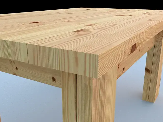

Всем здравствуйте! Вопрос близок к теме) Как текстурируется срез доски? Ищется подходящая текстура? (сложно будет попасть в волокна!) может трансформируется в фотошопе?
Сверху сбоку вроде все подходит...а вот срез засада...

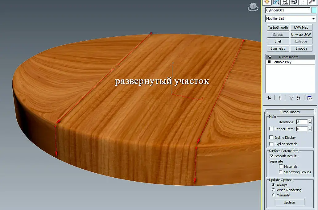

Такого результата можно добиться разверткой

На сайте c 16.04.2008
Сообщений: 3544
Цитата zoommy:
То есть, это не такая распространенная вещь, как тектстурирование досок?  И готовых текстур для них нет?))
Текстур то полно разных , но Вам же надо именно чтоб совпадали волокна.
Цитата zoommy:
Неужели все рисуют...
Почти все забивают на это. На длинную сторону одну текстуру, на торец похожую, чуть подправил и всё.
