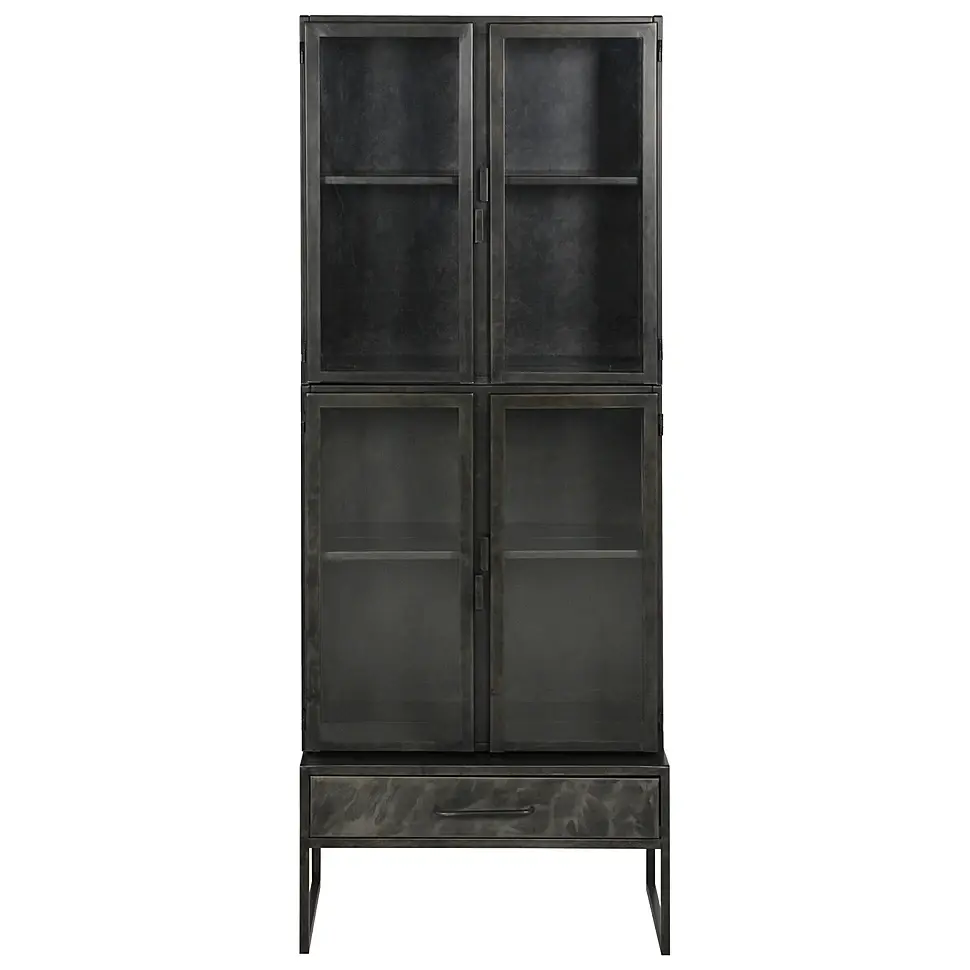

Добрый день. Моделил вот такой буфет, и возник вопрос - что это за материал?
Кто-нибудь знает, как можно хотя бы примерно сделать подобное? Или хотя бы подсказать, с чем нужно шаманить: рефлектом, глосси или диффьюзом. VRay 3.5.
Заранее спасибо.

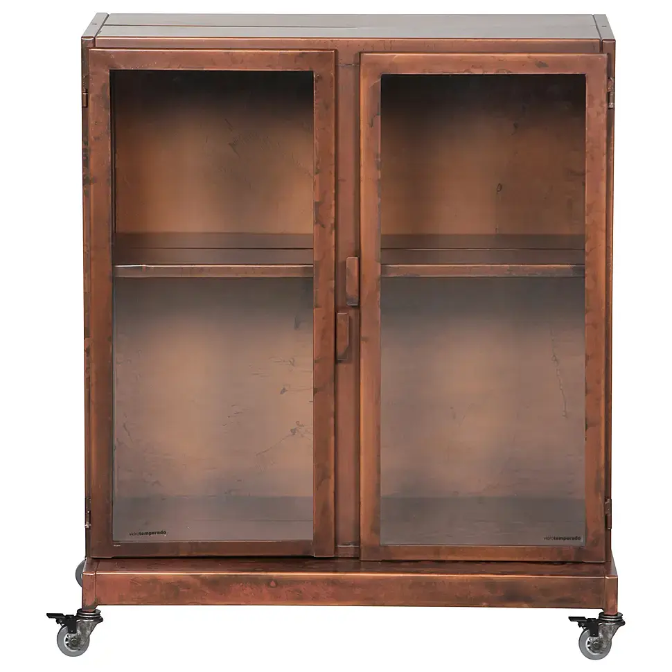

P.S. Есть ещё вот такая модель, если кому-то поможет. Насколько я понял, материал примерно похожий, только другого цвета.

Похоже на медь. Многослойный материал(бленд) в помощь. Главный слой - материал меди, остальные слои - вариации меди(меньше, больше отражений, светлее темнее, разные карты на глосси, бамп и тд) через карты дёрта, ао, вертекс колор и подобные. Можно мешать до бесконечности.

Как делать медь - я в курсе, про металлы и диэлектрики тоже знаю, но всё равно, спасибо за ссылки. Интересовал именно сам материал, потому что потёртая/состаренная медь не давала подобного результата. Думал, что это какая-то металлическая подтёкшая краска, но пришёл к выводу, что это медь с мягким дёртом.

Не, как раз он покрашен декоративкой.

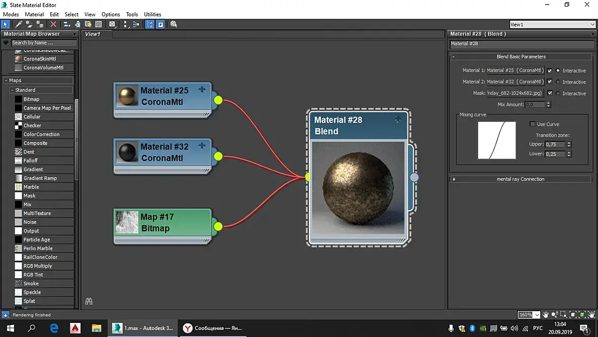

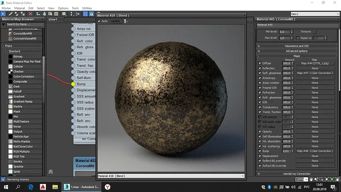

Всем привет! Подскажите пожалуйста как создать такой материал, только с бампом и рефлектом, этот создал за счет смешивания двух материалов с помощью blend
