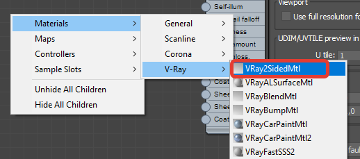

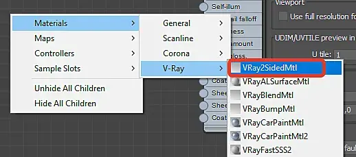

Рендер какой? Если вирей - то двусторонний материал, в слот обратной стороны мат с 100% прозрачностью. В других рендерах можно аналогично.

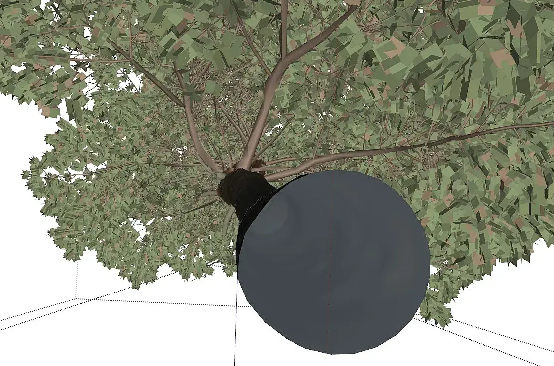

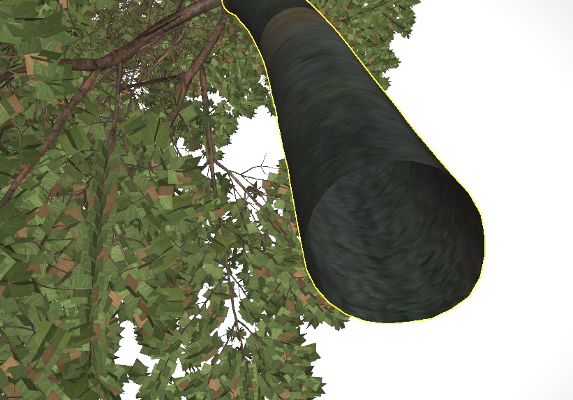

Я беру вот это дерево (скрин из вьюпорта 3D Max, снизу видно внутреннюю сторону ствола) видно тот же материал
Сохраняю в FBX, открываю в Simlab Composer

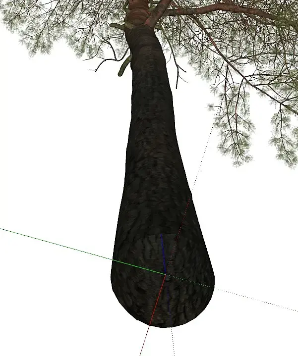

В Simlab Composer нельзя изменять текстуру обратной стороны полигона. Принимается как есть. Из Simlab Composer я сохраняю в ScketchupВ Scketchup видим тоже самое:
Но в Scketchup я уже нашел способ менять материал обратной стороны полигона:

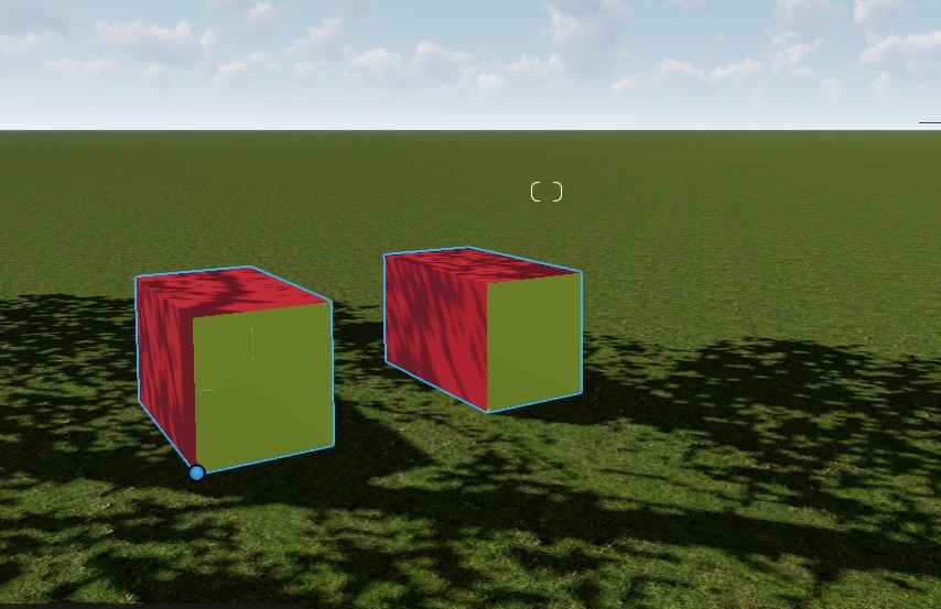

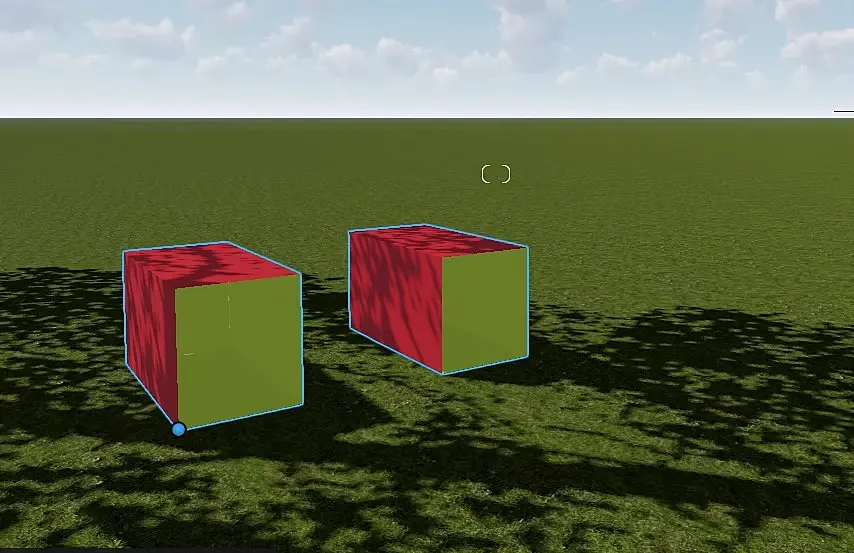

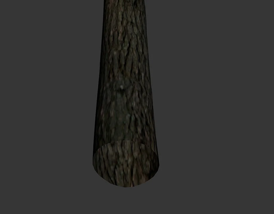

Дальше я уже импортирую это добро в Lumion выбираю этот материал, отключаю его отображение (я со всеми моделями так делаю, невидимую глазу изнанку отключаю, т.е. она становится невидимой)

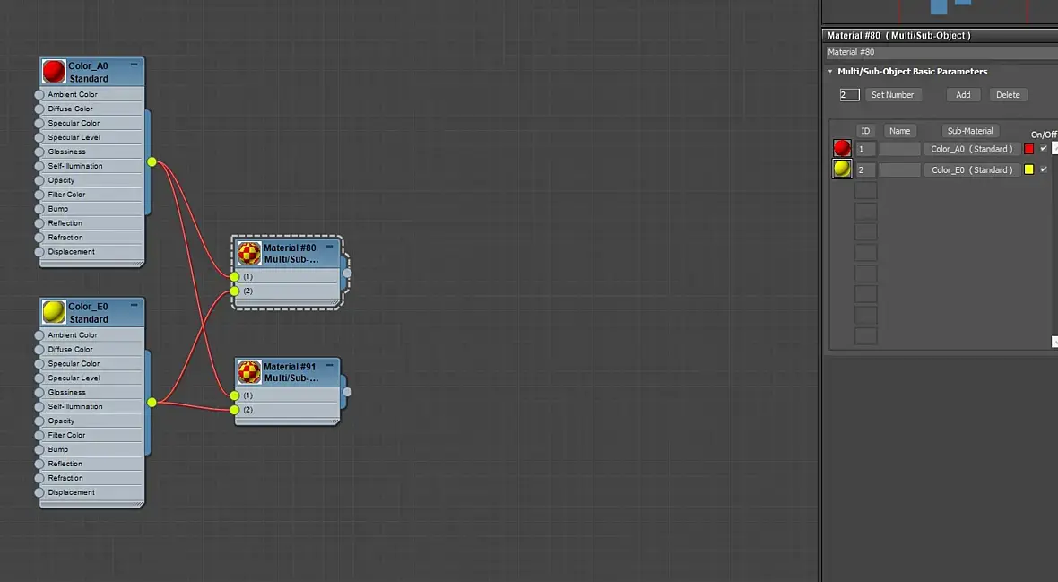

Если быть точным то да, хранит какую-то информацию, что вот этим полигонам назначены такие-то текстуры, но ведь эти назначения разные и в папочке map лежат текстурки которые назначены на эти полигоны, ну если предположить, что мы покрасили полигон с двух сторон разными материалами, т.е. это будут разные id или не id. как-то программа распознаёт назначение? И какая мне разница хранятся только id или вместе с материалом.

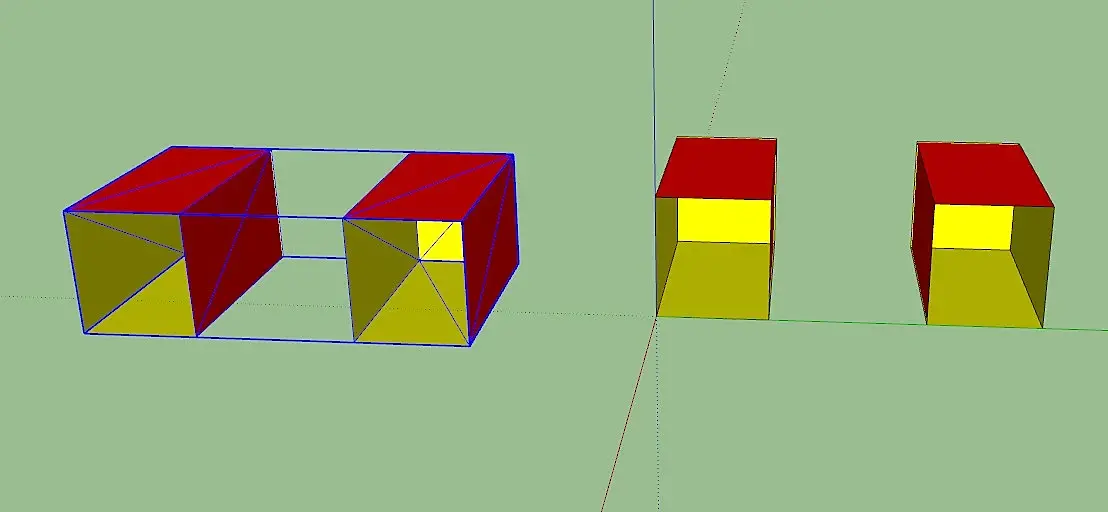

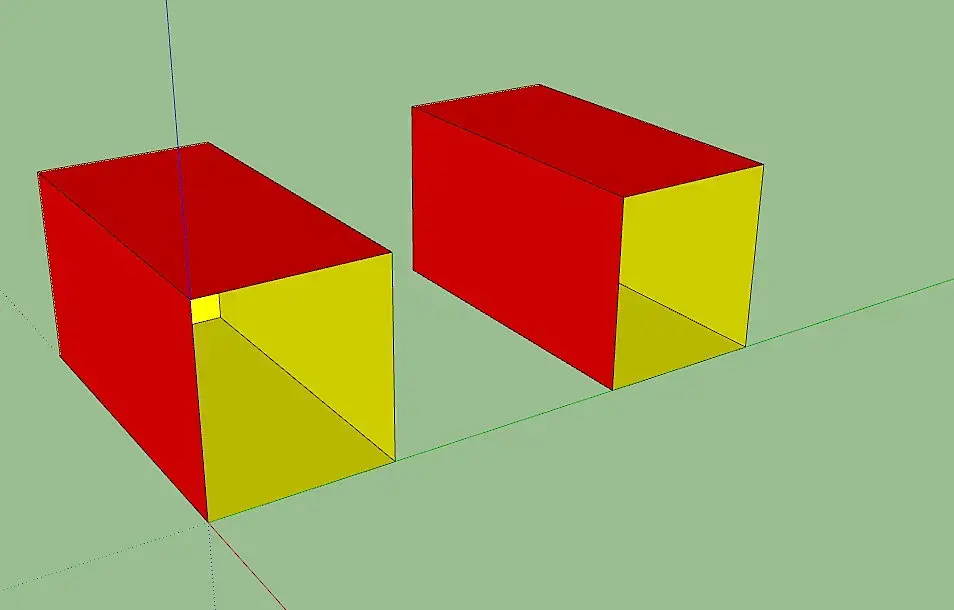

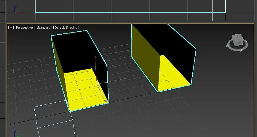

И вот ещё прикол, выше скриншот из скетчапа где красные кубы покрашены внутри желтым. Если я эти кубы экспортирую в старый формат 3ds(он вроде максовский), а затем импортирую в макс, то макс глючит показывает какие-то чёрные кубы у которых мерцают желтые полигоны.
А если я этот же 3DS импортирую обратно в Sketchup, то всё отображается нормально. Т.е. получается что в 3ds хранится информация о цветах с обеих сторон.
Левая пара кубов - это импортированные  обратно в скетчап из 3DS

Да, так  и есть, если мы импортируем FBX из макса сразу в люмион.Но если в люмион импортировать скетчаповские модели, то он будет отображать обе стороны полигона с их разными материалами.
Но так как мне требуется поработать с моделями в скетчап и только после этого импортировать в люмион, отсюда и возникла такая задача. Если бы я сразу импортировал fbx в люмион, то проблем небыло бы, обратная сторона была бы прозрачной.
