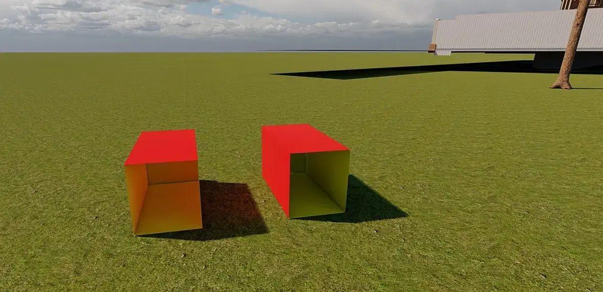

Я открою более страшную тайну, он рендерит задницу поликов - доказательство:
Это люмион, Это красные кубы у которых нет одной стенки и их внутреняя часть(задница полигона) покрашена в желтый.
Тут ещё более страшный секрет - по ссылку речь идёт о случаях, когда наоборот у модели не отображаются с обратной стороны полигон, т.е. невидим и там описан способ как сделать его видимым. Отображаться будет естественно тот же материал что и снаружи. Но отображаться будут задницы у всех полигонов всех моделей без исключения.У меня же отображается у тех моделей у которых мне нужно, а у каких не нужно я отключил вручную. И мне для этого не нужно дописывать ни каких суфиксов к имени файла.
Хорошо, что напомнили, именно по этой причине деревья в FBX лучше в люмион не импортировать, так как исчезнут у модели все задницы. И если в случае с ветками и стволом - это хорошо, то это нехорошо для листьев и вот тогда придётся добавлять суфикс к файлу, чтобы отображались все стороны, но это повторю включит все задники у всех моделей. Если я импортирую скетчап, то у меня есть выбор - какие задники отключить, а какие нет вручную.
уберите траву и посмотрите на результат. а потом перестаньте заниматься ерундой и перестаньте заглядывать поликам "под юбку" и рендерьте как нормальные люди.
ну или идите работать тестером, раз у вас мозг повернут в поиск нестандартной хрени, до которой дойдет один дурачок из пары сотен.
Причём здесь трава? Это текстура она в люмионе простирается за горизонт. Она не убирается. И даже если её каким-то макаром убрать, то ваше утверждение, что задники в люмионе не рендеряться станет истиной? Это какая-то гладиолусная аргументация?
А нормальные люди рендерят с включеными задниками? Нагружая проект до предела и опуская фпс ниже плинтуса и поднимая время рендера? Охренительные специалисты.
Нормальные люди по возможности задники отключают.
