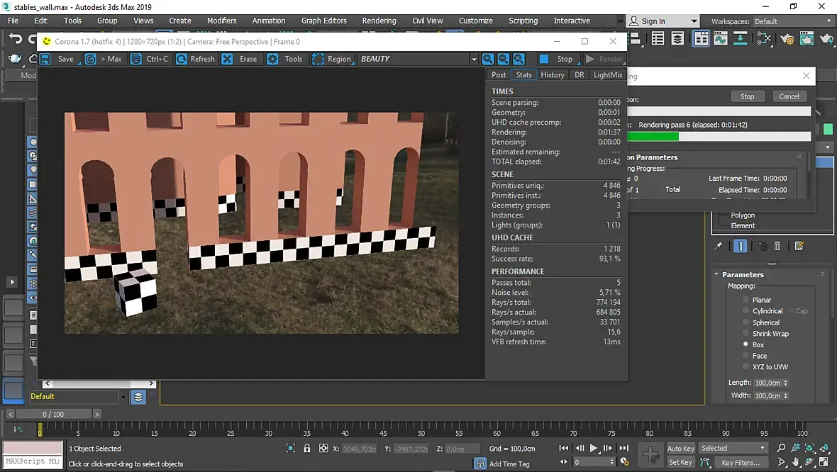

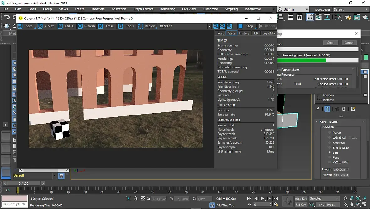

Доброго дня
Стена тут
https://dropmefiles.com/xKq2Q
На сайте c 17.09.2018
Сообщений: 14
естественно, там был просто не накинут uvwmap.
действия:
1. отжать выбор полигонов в edit poly стены
2. накинуть модификатор uvwMap на стену, поставить режим box и размер 100*100*100см
На сайте c 03.03.2021
Сообщений: 541
Просто не было текстурных координат
После того как назначите координаты модификатором, конвертируйте опять в едит поли чтоб применить изменения

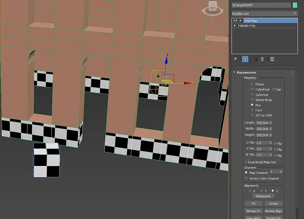

какой выбор полигонов отжать?
сделала, как вы советуете, все по-прежнему
На сайте c 13.06.2015
Сообщений: 920
Ukraine, Kyiv
Anastasia_Neva перейти в эдит поли, раздел selection сделать так чтоб подраздел полигонов был отключён.
Если этот подраздел включён и вы находитесь в модификаторе uvw map, то он работает только на выбранные полигоны. Если полигоны не выбраны, то он и никуда не может назначить модификатор uvw map.
На сайте c 09.04.2018
Сообщений: 329
Пенза
Попробуйте в режиме Gizmo уменьшать/увеличивать наложенный чекер, в какой то момент вы должны его увидеть на части вашей стены.
И выйдите из режима выделения полигонов, чтобы эти квадратики пропали. В стеке модификаторов перейдите в режим Editable Poly и нажмите цифру 4. После вернитесь на модификатор UVW map.
На сайте c 19.12.2012
Сообщений: 108
Спасибо большое, отжала выбор полигонов в Editable Poly, все получилось!
У меня еще такой вопрос: как сделать текстуру более мелкой? поставить вместо 100х100х100 к примеру, 25х25х25? Или использовать цифровые значения в U tile, V tile, W tile?
