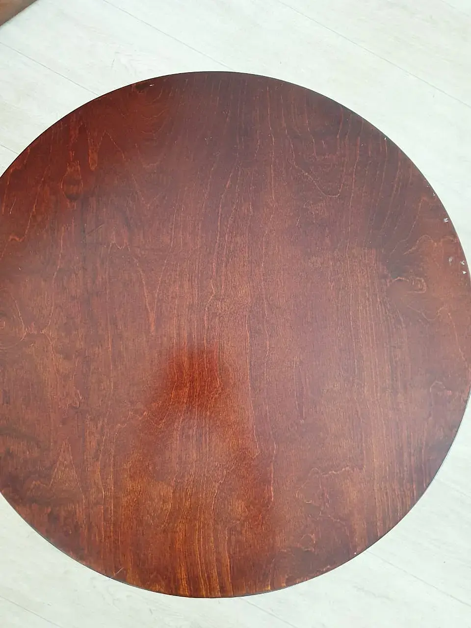

Есть кресло. Есть развертка. И есть текстура дерева на каркас. Конкретно -Вишня. У нее явно выраженный рисунок волокон. Так вот проблема моя в том, что на каждой плоскости каждого элемента каркаса эти волокна должны быть направлены в определенную сторону. Для заказчика это принципиально.(на картинке он указал стрелочками направление на каждой плоскости) А я не могу это реализовать с помощью развертки. На ум приходит только рисовать по развертке эти волокна на каждой плоскости. А это ужас (для меня).
Люди добрые помогите. Может у меня мало знаний и я чего-то не усмотрел. Может есть еще какие способы?
Вот указанное направление:

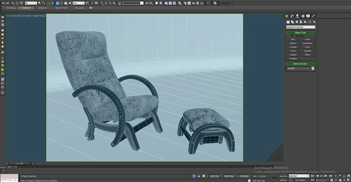

Вот само кресло:

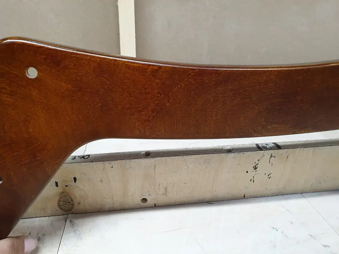

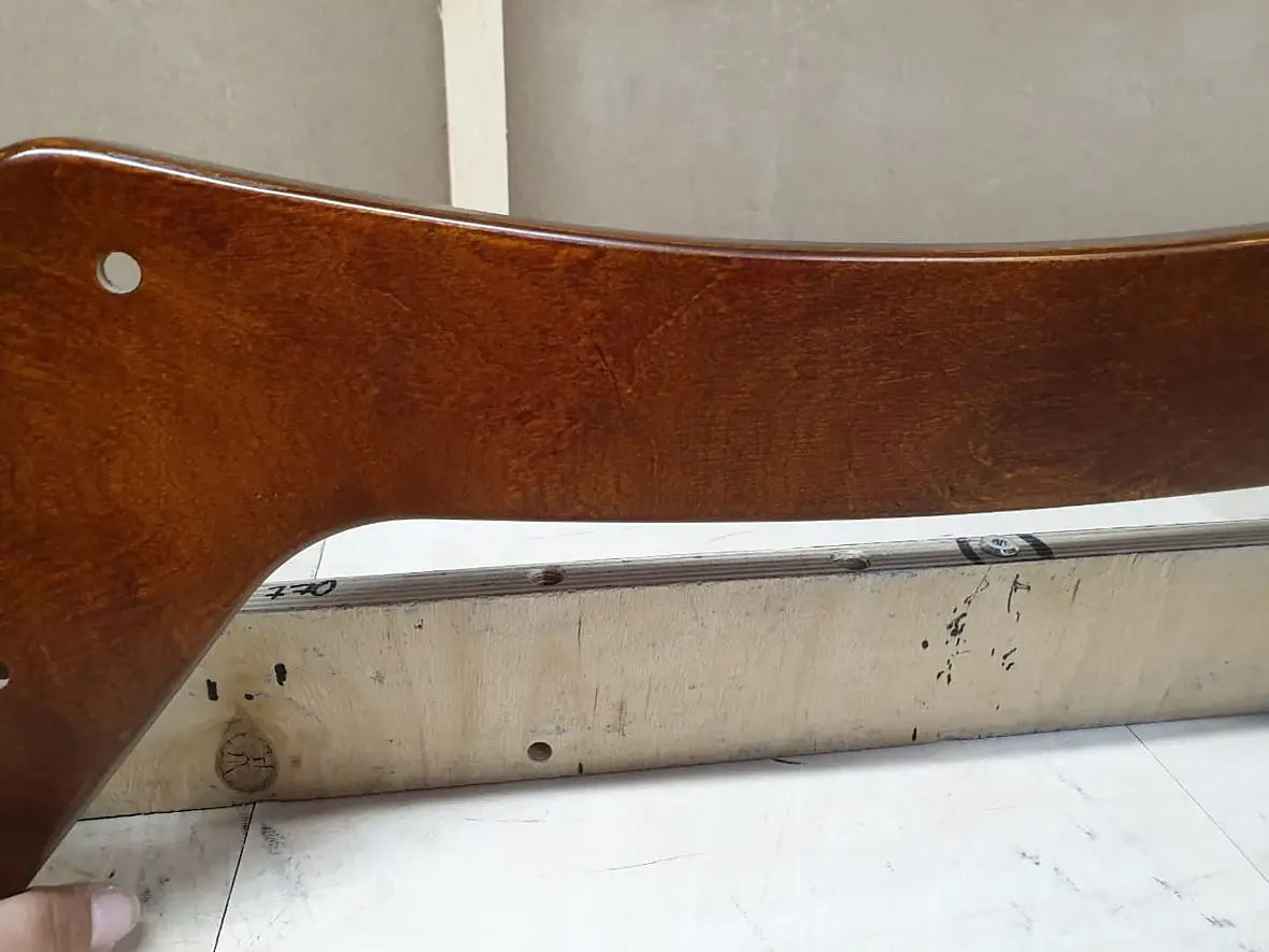

Вот текстура которую имеем:
Вот пример на одном элементе:

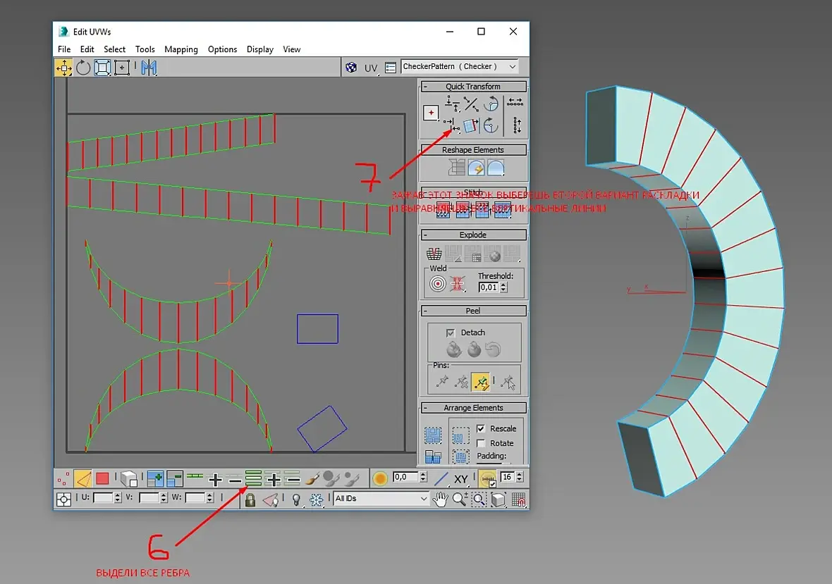

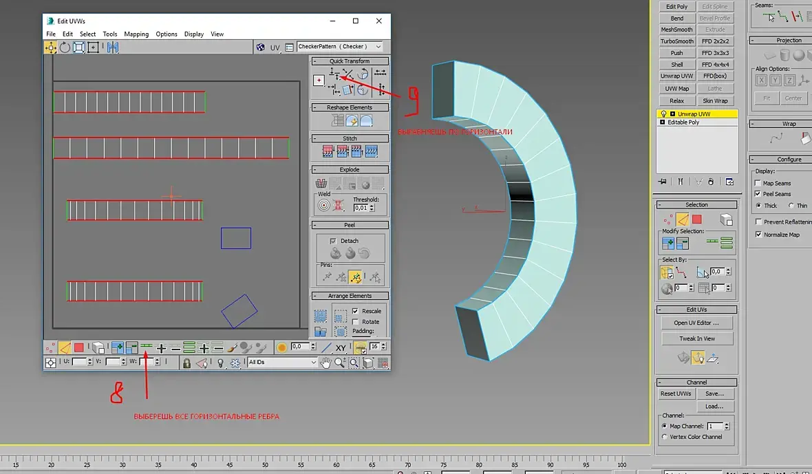

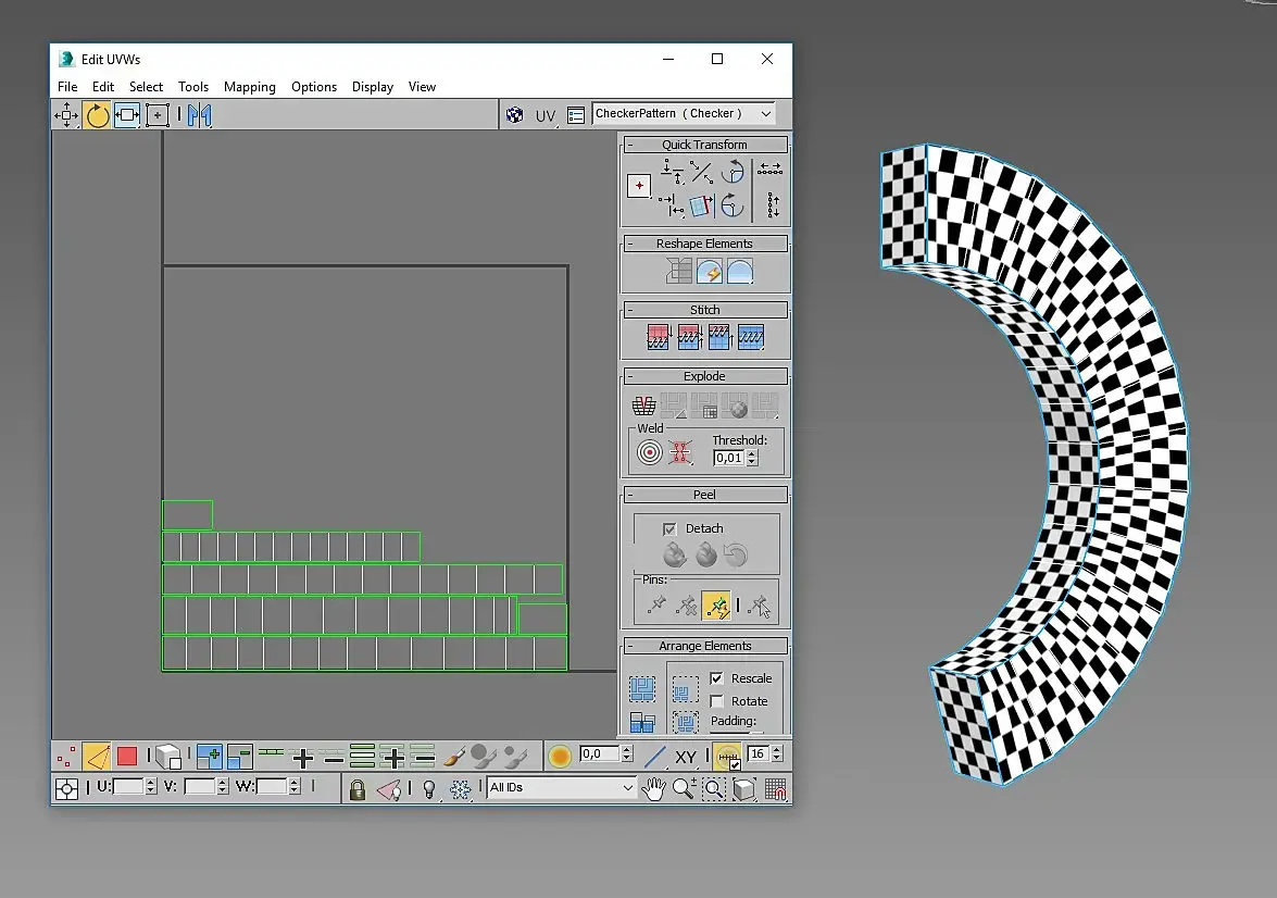

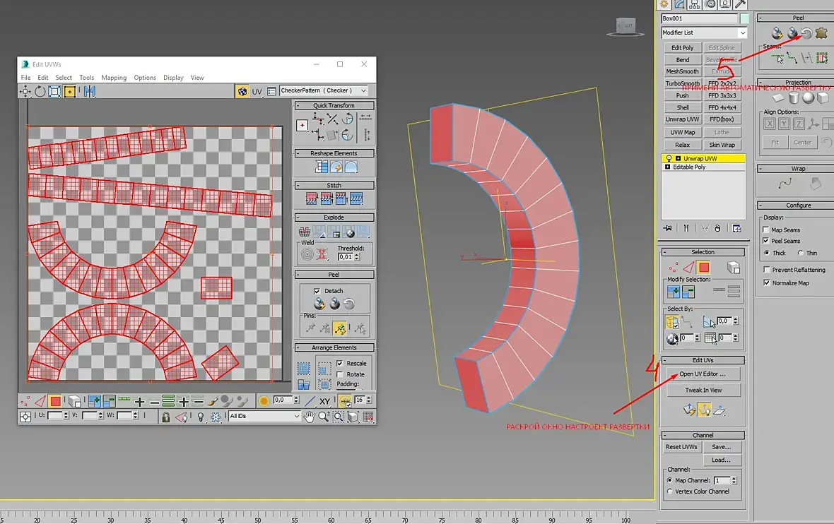

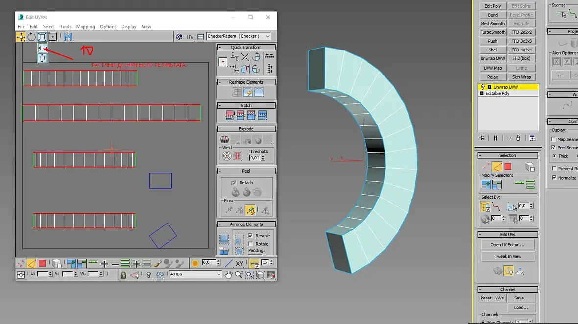

https://3ddd.ru/blog/post/unwrap_uvw_modifier_tips_tricks
вот здесь почитайте как запустить текстуру по направлению изгиба

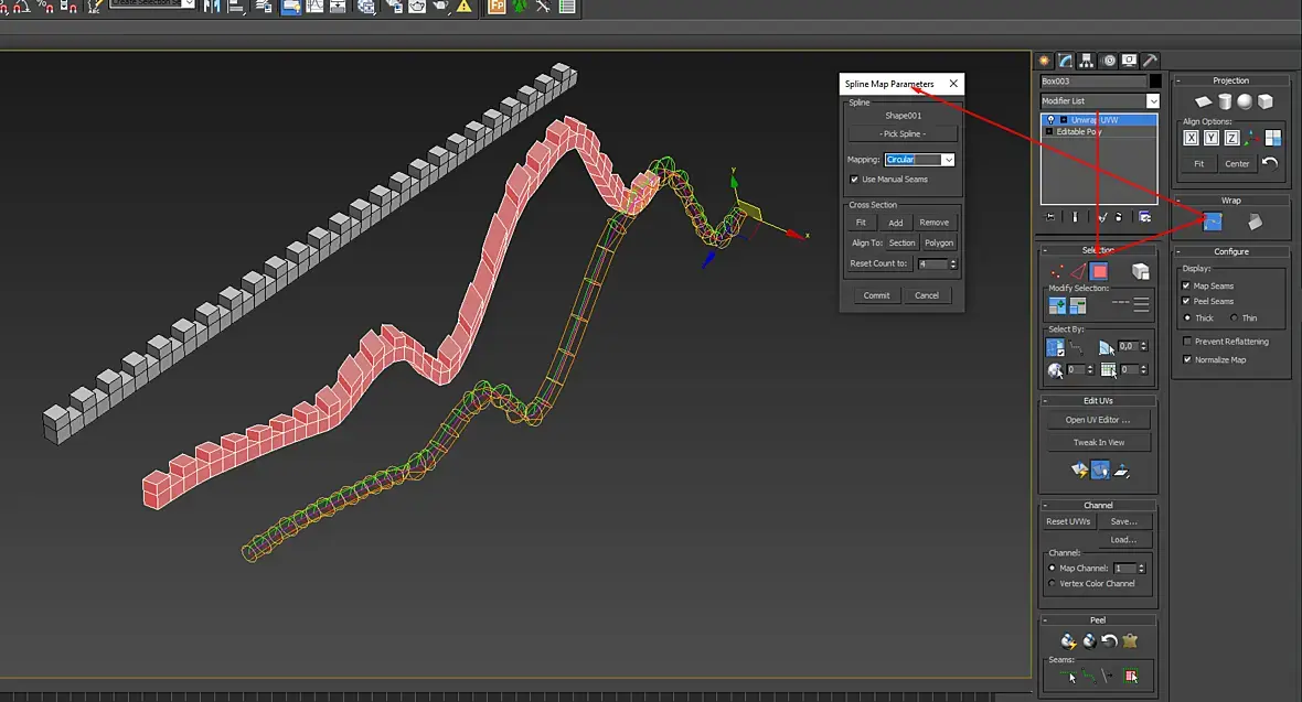

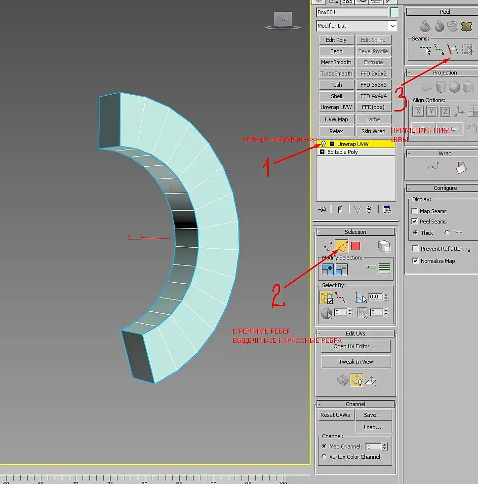

Был ещё старый плагинчик - сплайн-маппинг, рисуешь сплайн по форме, и он по нему делает маппинг.
Но есть способ в 100 раз проще: делаешь это дугу через Sweep и там тыкаешь галку Generate UVW. Потом через UVWxform подгоняешь размер. А вот ноги скорее всего будут клееные, а не гнутые, поэтому там направление волокон разное, и можно обойтись UVWmap по поликам. А если из цельного куска, то вообще планарный маппинг.
Могу все детали дерева данного кресла сделать со 100% результатом. Яже просто показывал принцип. у меня нет времени все это выравнивать в данной ситуации)

За подробные скрины - спасибо! Для меня анврап всегда мучение, а так хоть лишний раз насмотрелся на кнопки )))
