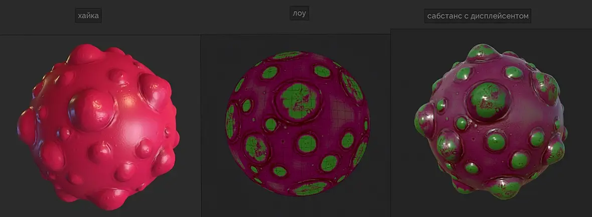

Запёк текстуры Збраше, как их подключить в мари в шейдер, чтобы был корректный предпросмотр?
Меш под сабдив. На дисплейсменте много деталей.
Шейдер Арнольда AiStandard
В Мари используется какое-то фейкование с дисплейсментом. То есть дисп не от Арнольда, а от мари. Как корректно загрузить?

Сабстанс используйте, и саму хаймапу тоже в сабстансе запечь можно.

В дисплейсменте из Збраша запечена не текстура, а более крупные детали, смещение поверхности. По ним надо текстурировать в Мари

Я ж о том и говорю, сабстанс поддерживает дисплейсмент с тесселяцией.

Хмм. Я уже начал строить планы по Мари. Потому что в Мари есть предпросмотр SSS точный. Снова вилка. В одном инструменте дисплейс, в другом SSS

В сабстансе тоже есть SSS. Более того, туда можно свои шейдера писать.

Что писать такие же как и в вирее/Арнольде?
В Мари есть очень точные шейдера из вирея и Арнольда
Не обнаружил точности в SSS в сабстансе. Просто небольшой эффект подповерхностного рассеивания, одним цветом только
В сабстансе можно сабдивайдить геометрию внутри приложения?

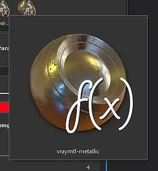

Вирей шейдера есть в сабстансе, арнольд тоже поискать можно. Для SSS кастомную текстуру можно юзать, и шейдер поискать при необходимости. Рендерить все равно потом в другом софте.

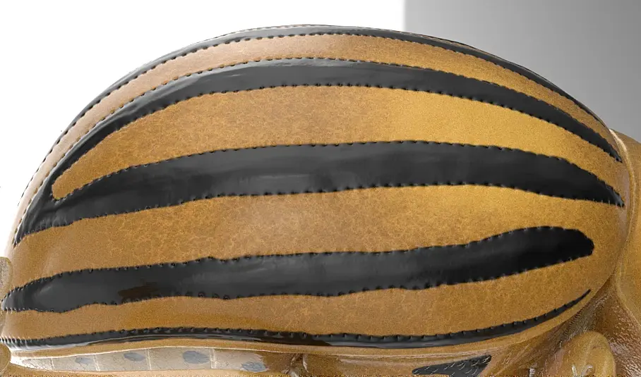

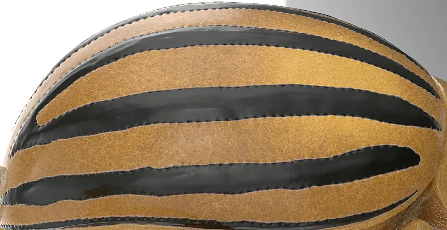

У меня при подключении карт диффуза, возникает белая обводка вокруг черных пятен. Майа/Арнольд.
Делал через мультиматериал, тут много текстур намешено. Но маски одинаковые
Без подключенного диффуза, цветом материала, вот так
