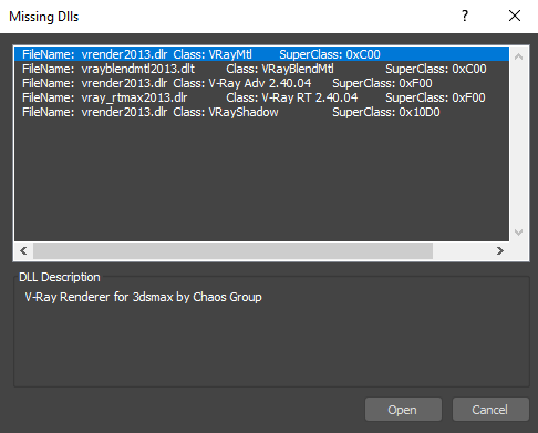

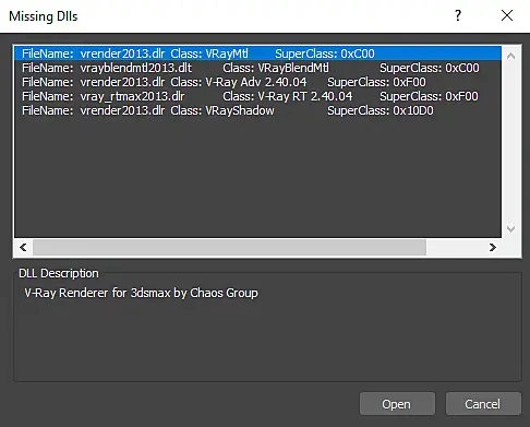

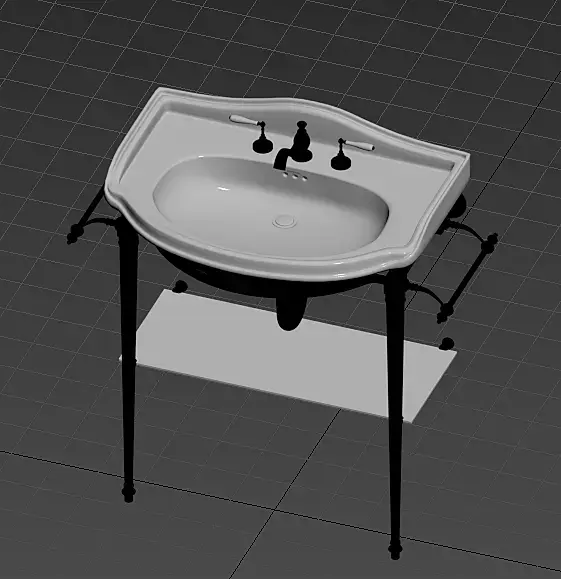

Сразу предупреждаю, что я новичок и только все изучаю. Вопрос. Делаю проект и вставляю в него модели со стоков. Что и где мне нужно выбрать чтобы не получились серые или черные текстуры. И может ли это зависеть от того, что у меня учебная версия для студента? Вот пример проблемы:

Вам для начала, судя по всему, надо сделать рендер.
Сообщений: 6413
Если под "примером проблемы" подразумевается разница между рендером и скрином окна вьюпорта, то это не проблема. Во вьюпорте материалы практически никогда не выглядят как на рендере. Насколько я знаю, во вьюпорте в лучшем случае будет видно карту диффуза, либо диффузный цвет. Поскольку полированный металл своего цвета не имеет, т.е. его диффузным цветом является черный, то в окне вьюпорта он и будет выглядеть черным.
