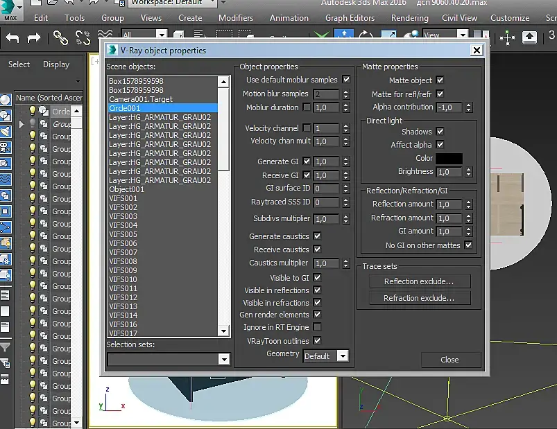

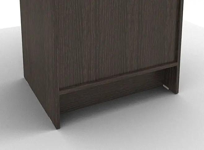

всем привет
вроде делаю все по инструкции с инета
а не получается
почему объект не прозрачный?
кружочек на полу?
нужны просто тени от тумы и сама тумба на прозрачном фоне
сохраняю рендер в пнг

Мат матэ шэдоу применен к полу?

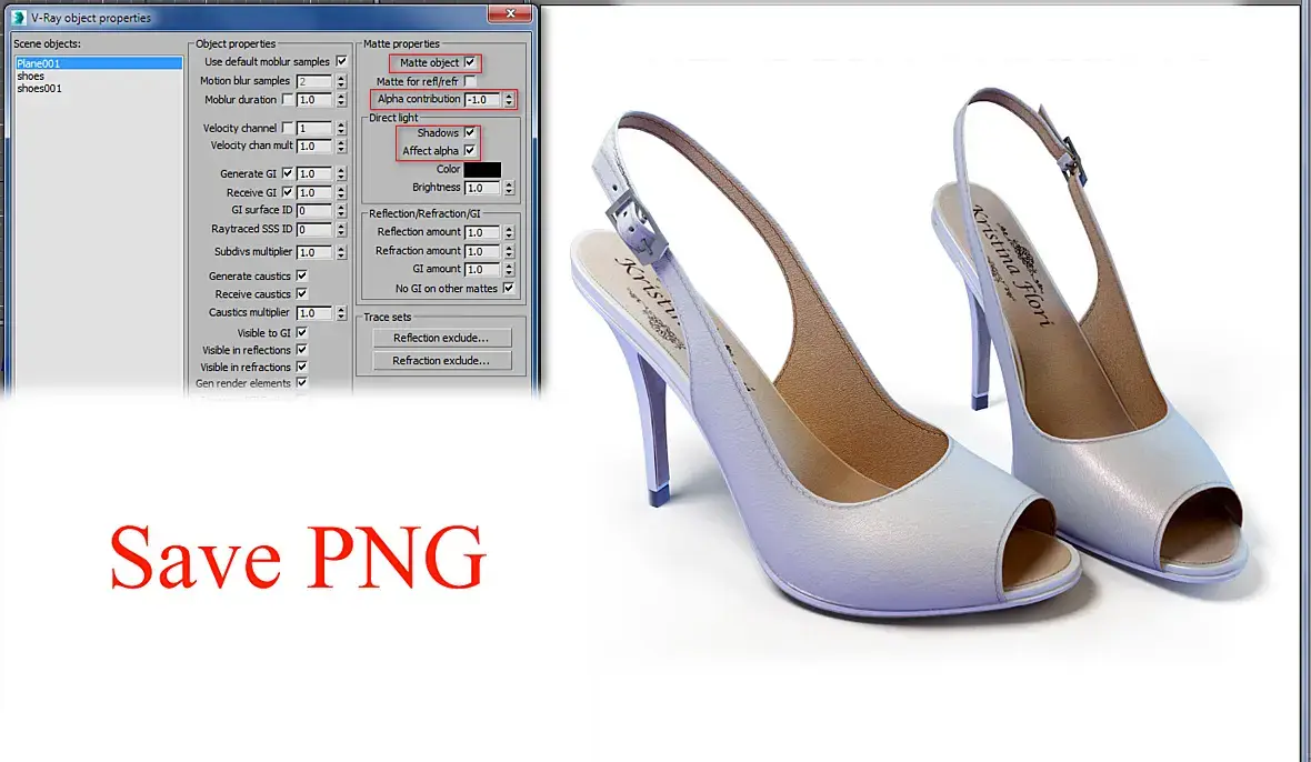

Цитата VladimirG:
я так делал уже
в самом начале есть скрин настроек
результат тоже в скркине
На сайте c 09.07.2007
Сообщений: 385
Галка opaque alpha стоит?
Еще можно виреевский mtlwraper материал попробовать. Там поставить матте серфейс. Картинку сохранять в пнг или тиф, не важно. Главное указать сохранять альфа канал.

тень у Вас не кончается в пределах круга, вот и видны границы
* можно увеличить плоскость/студию - увести край за границы кадра
*настроить студию/свет

мне нужно чтобы не было круга совсем
только тени

Для начала подложку сделайте больше, от этого не будет хуже. Далее хотите так , хотите так
делал подложку на всю видимость
она такая же, как круг, только большая

Размер и форма подложки не имеет особого значения, главное чтобы тень от источников не выходила за ее пределы. Используйте простой плейн с Shell. В свойствах объектов ничего не надо менять. ПРосто используете мат VRayMtlWrapper (накидываете на плейн, и дефолтный мат врея в слот Base material) и сохраняете после в png или tiff с альфа-канало

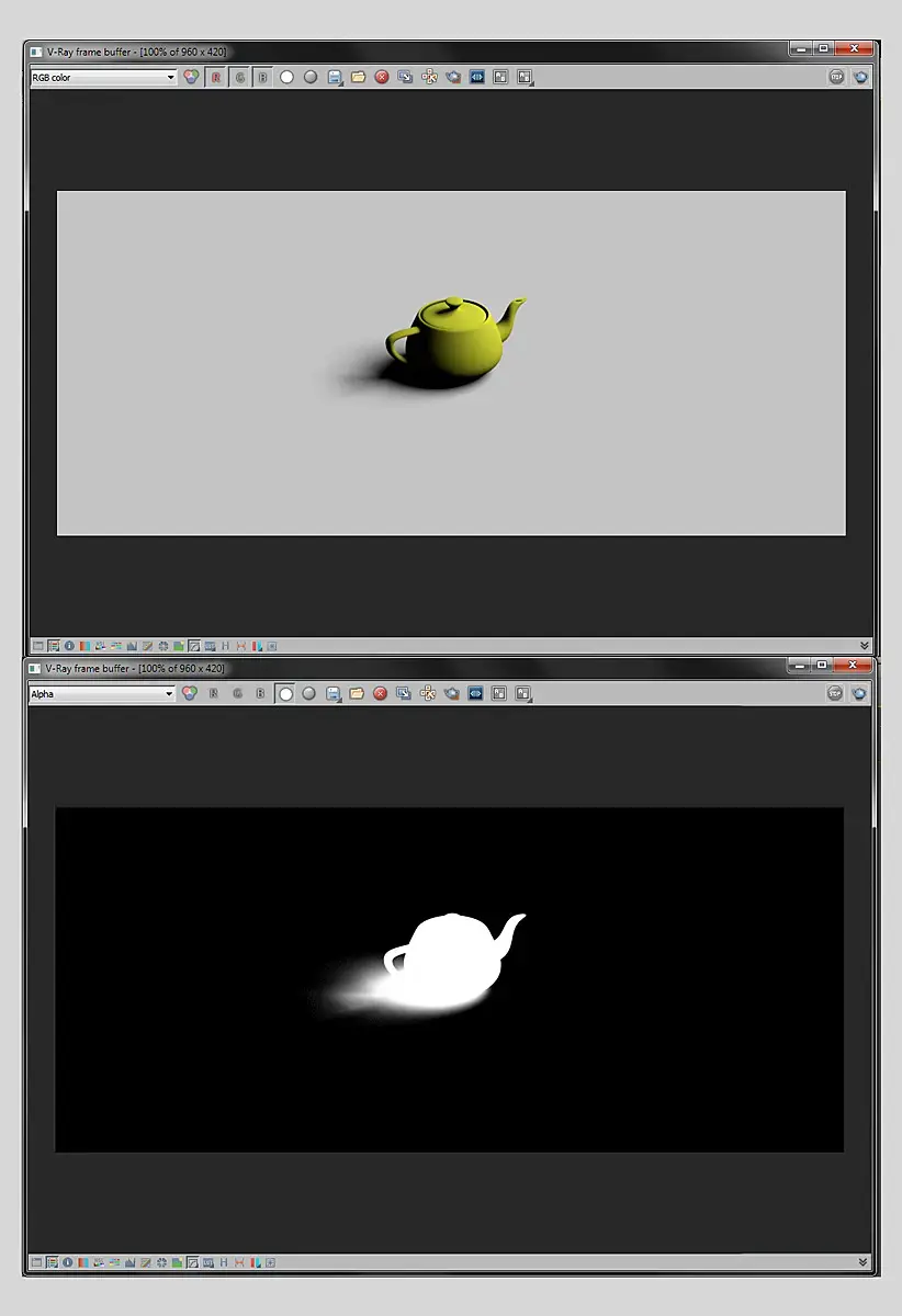

Сообщений: 402
Цитата Evilis:
Цитата natshved:
да, дайте пжлст
max 2016, Vray 3.30.05 (adv) пойдет?
пойдет
На сайте c 05.04.2016
Сообщений: 402
Цитата Evilis:
Цитата natshved:
пойдет
Все по дефолту
спасибо!
сейчас попробую свою тумбу туда поставить

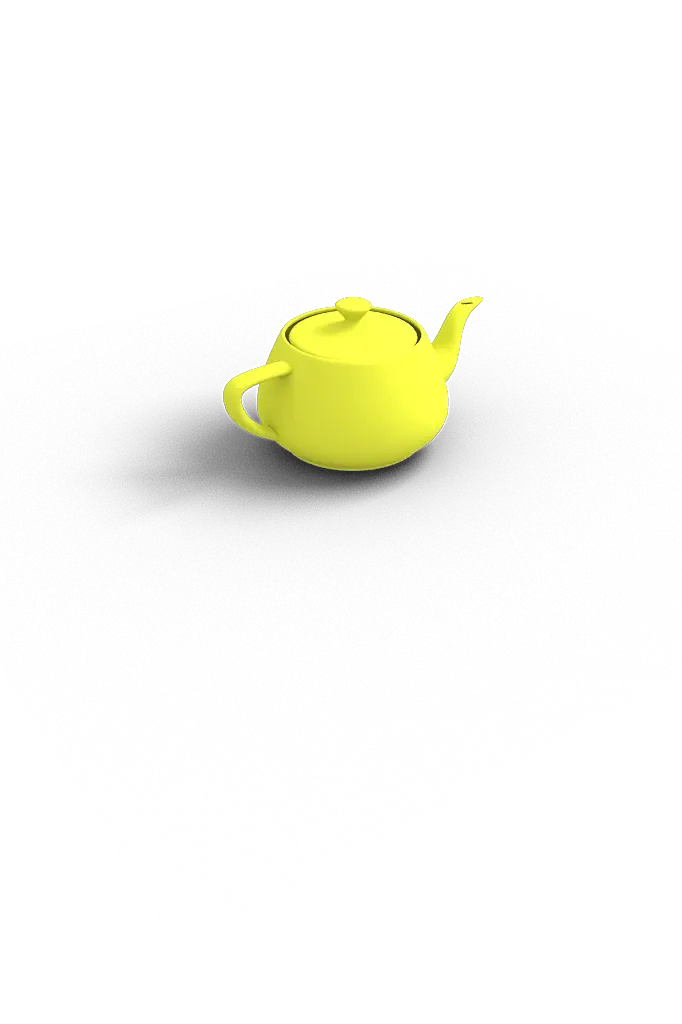

у меня почему то нет альфа канала
Цитата Evilis:
Цитата natshved:
пойдет
Все по дефолту
Сообщений: 402
Цитата Evilis:
Если вам конкретно нужен Альфа-канал, сохраните в tiff поставив галочку Store Alpha Channel. В png же это просто прозрачный фон.
Вам что нужно то?
одна и та же плоскость
чайник нормально
тумба нет

Вы начинаете усложнять себе жизнь. Я скинул вам сцену, в которой достаточно на энвиромент кинуть студийную толковую HDR (даже источников света не нужно в сцене), в панели врея выбрать пресет для студийного рендера, в котором чуть передвинуть два ползунка в большую сторону. Этого более чем достаточно для предметной визуализации. Это стоит дальнейших манипуляций в сторону короны?

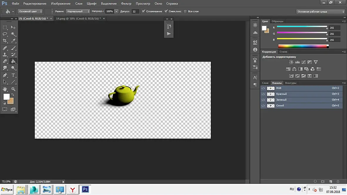

у меня не совсем студийная должна  получится фото
тумба должна быть на идеально белом фоне
только под тумбой должны быть тени
как то так
но я вроде нашел решение
нужно просто в фотошопе несколько раз выделять альфа канал и избавляться от лишнего
с каждым разом фн становится белее)
