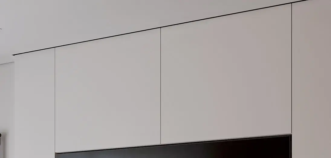

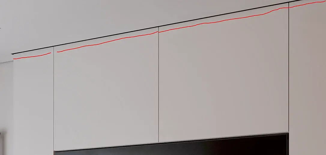

Здравствуйте. Не могу понять, как сделать теневой профиль вокруг мебели до потолка. Вдоль кухни должен быть, вдоль шкафа. Потолок будет опускаться на 12 см. А в том месте, где мебель, как это стыкуется с потолочным теневым профилем? На фото пример как выглядит стык шкафа и профиля на вид.

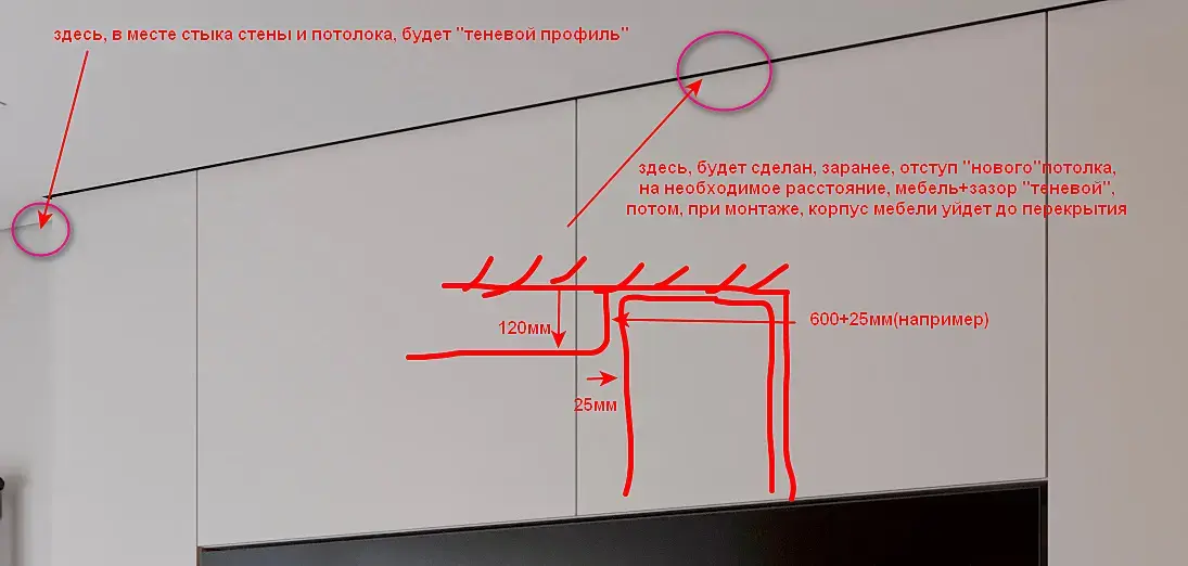

Например так
