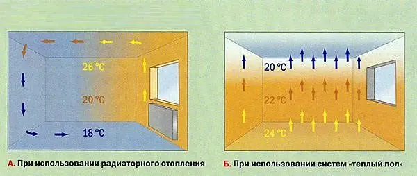

Вот, картинку прикрепила, чтоб самой стрелки не рисовать.
С радиатором воздух (и пыль с ним) гоняет по кругу целыми днями. Комната нагрета неравномерно, одному на кровати жарко, другому холодно. Тем же упомянутым в статье детям по полу 18градусному прохладно будет ползать. Появляются ковры, которые являются самыми лютыми пылесборниками.
С теплым полом пыль спокойно валяется на полу.
Если пыль в расчет не брать (а смотреть только температуру), то теплый пол однозначно комфортнее и ногам, и голове. Касаемо пыли - выкидываем по максимуму текстиль и заводим робот-пылесос.
А так - каждому свое.
