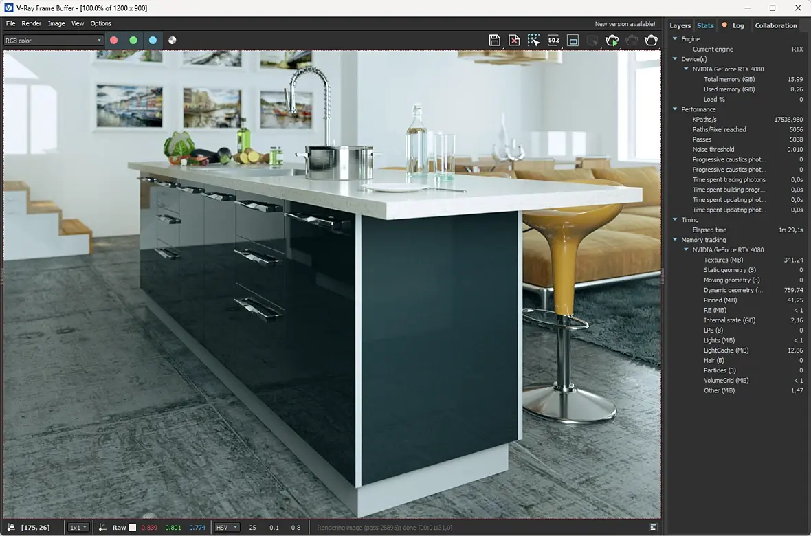

Прогнал тест на RTX 4080 (ну и проц Ryzen 5950x, 64 gb ram 3200 mhz, если это имеет значение для результатов)
3dsmax 2023, V-ray 6.00.04, по рекомендации из первого поста увеличил сабдивы в лайт кэше до 4000
время рендера вышло такое:
CUDA 1:52
RTX 1:31
И ради интересы сабдивы лайт кэша вернул обратно на 2500 и результаты:
CUDA 2:21
RTX 1:53
