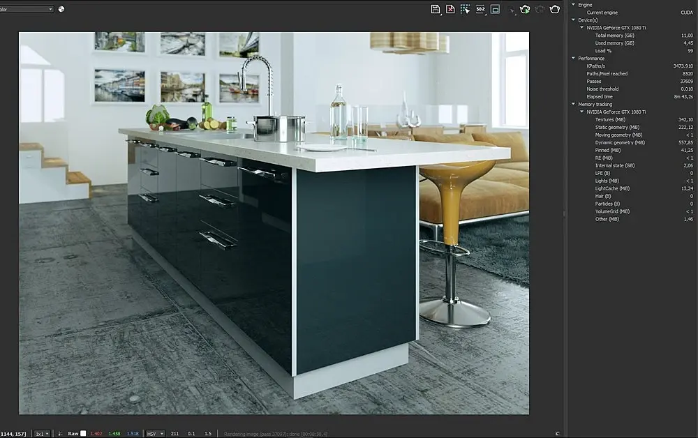

По просьбе трудящихся а особенно товарища Rebate,
Считаем мы уже всеми знакомую  местную короновскую тест сцену с кухней. Оптимизированную под VRayGPU
По поводу уровня шума. Как таковых толковых программ что бы сравнить уровень на 2х картинках я не нашел, по этому пошел от обратного.
Короновская сцена считается в пасах до достижения уровня 4,(в зависимости от версии получается разное количество пасов)

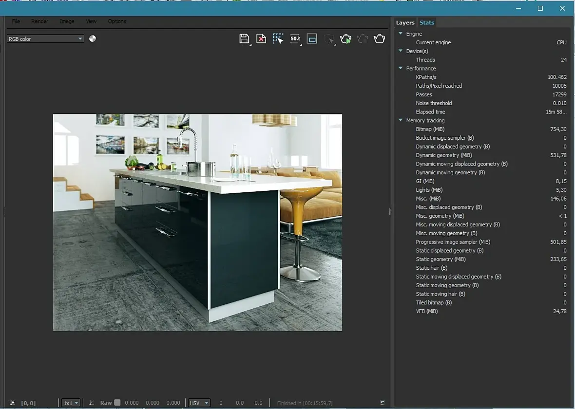

Запустив рендер на процессоре VRay CPU на то же время что у меня считалась в короне, пришел к уровню шума 0,01 что является дефолтным для VRay.
Ссылка на файл MAX 2017  Vray 5.05

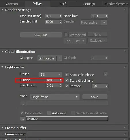

PS  VRay 6 рендерит дольше примерно на 20%. А если увеличить количество сабдивов в лайткэше до 4000 то скорости сравниваются.Думаю это относится так же и к 5.1 5.2. Там где лайткэш начал считаться с помощью видеокарты.

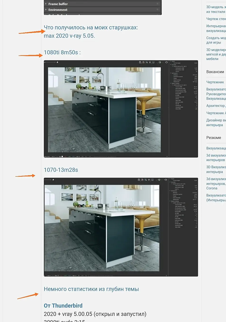

Что получилось на моих старушках:
max 2020 v-ray 5.05.

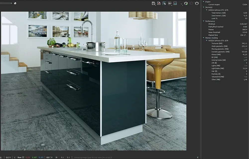

1080ti 8m50s :
1070-13m28s
Немного статистики из глубин

ASUS 4070 OC Dual   сабдивов 2500 CUDA - 4 м 4 с
ASUS 4070 OC Dual   сабдивов 4000  RTX - 2 м 34 с
От alarti
4090 3DS Max 2023.3 + VRay GPU 6 Hotfix 3
- сабдивов 2500 CUDA - 1м.43с. RTX - 1м.32с.
- сабдивов 4000 CUDA - 1м.23с. RTX - 1м.16с

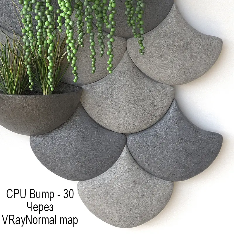

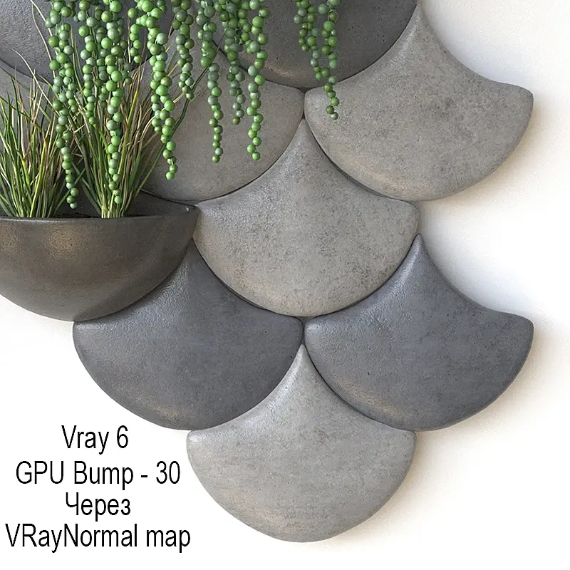

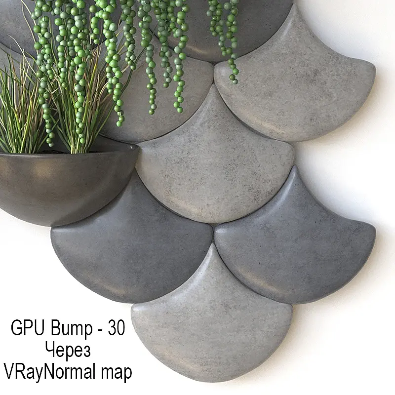

Да я больше скажу, VRay CPU и GPU по разному bump отрабатывают. Не говоря уже о translucency и sss.smiley-smile.gif
В 6й версии немного подправили.

Перепроверил 16мин на процессоре. Хотя последние 12-14k пасов явно лишние. С 3k до 17k примерно минута прошла и нагрузка па проц упала до 38%
На короне выходило 14:38 - 14:22
