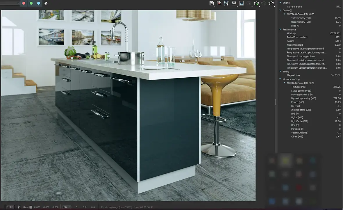

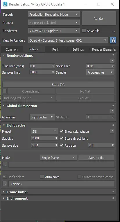

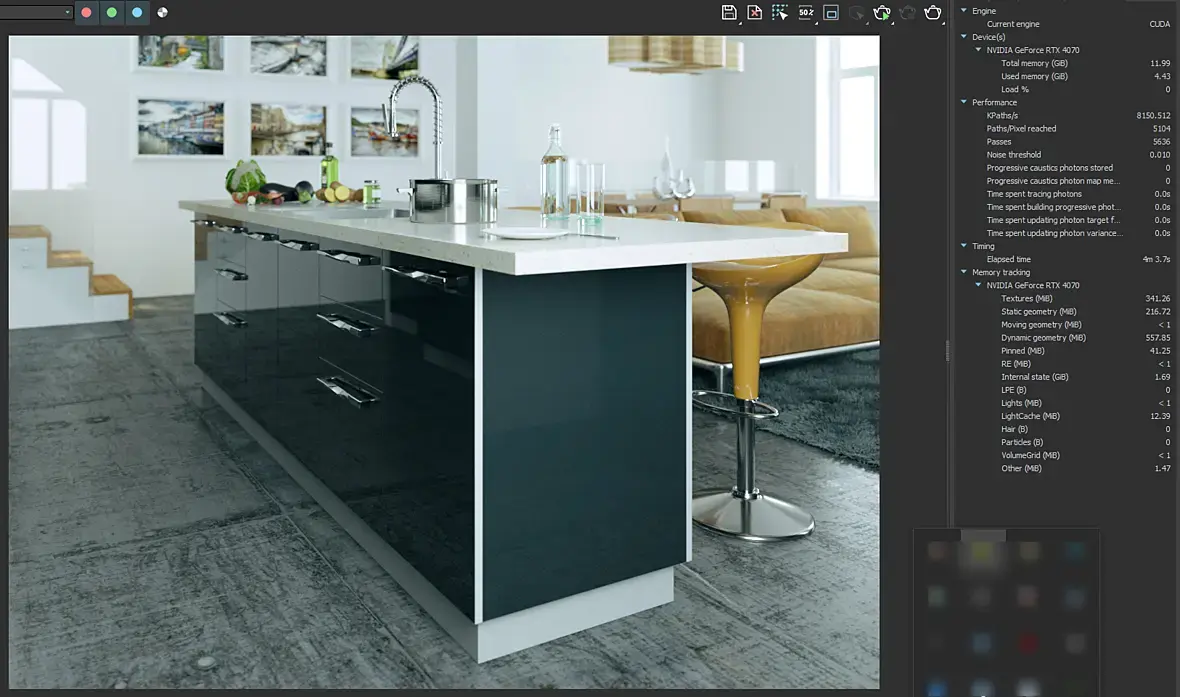

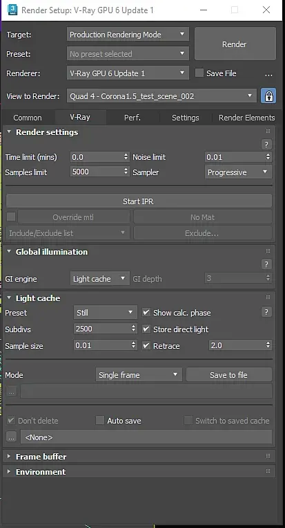

Качнул, открыл. 3DS Max 2023.2 + VRay 6 Update 1. Видеокарта ASUS 4070 OC Dual. На всякий случай настройки.
Рендер - 4 м 4 с
Накатил 4000 сабдивов и поменял CUDA на RTX - 2 м 34 с
Смотрю тут по времени плюс-минус как 3080 ти. В принципе, если обратиться к роликам на ютубе по сравнению разных карт, то в играх 4070 примерно равна 3080 ти. Погрешность такая же.

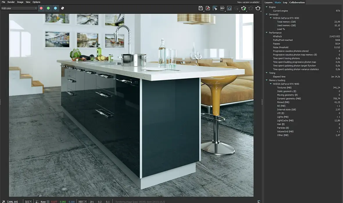

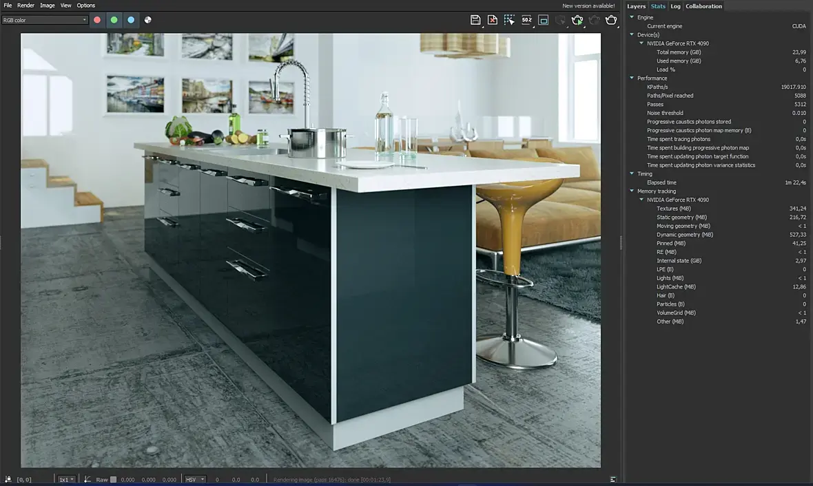

Протестировал сцену на 4090
Открыл сцену в 3DS Max 2023.3 + VRay GPU 6 Hotfix 3
Если оставить кол-во сабдивов 2500 то получил следующий результат
CUDA - 1м.43с.
RTX - 1м.32с.
Если накатить кол-во сабдивов на 4000 то результат следующий
CUDA - 1м.23с.
RTX - 1м.16с.

alarti, красивые цифры получились. Скажите пожалуйста, в рабочих проектах финалки получается рендерить на видеокарте?
