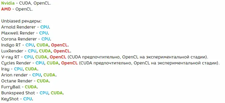

На сайте c 26.12.2022
Сообщений: 9
header, насчет майки подумаю) меня больше беспокоит, что рендер будет значительнее медленнее или вообще не будет поддерживаться. Так как не особо еще знаком с unreal, а houdini вообще только интерфейс видел, то не могу проанализировать сможет ли моя карточка отрендерить сцены также быстро как и карты аналогичные по цене от nvidia. Потому что в AMD идёт OpenCL и он вроде как медленнее раза 2-3 да и часть движков не поддерживает.
комп будет использоваться в основном для создания интерьера, экстерьера, ландшафта как одиночных домов, так и целых кварталов. Проц - AMD Ryzen 9 7950X BOX, видео - AMD Radeon RX 7900 XTX. и вопрос к знатокам, поддерживают ли Houdini и UE5 рендер на моей видеокарте, в Maya вообще чем рендерить, если первое время только в ней моделить? SP в планах тоже изучить
у пользователя Earanak (смс чуть выше моего) сцена отрендерилась за 25сек, у меня карточка чуть мощнее, и по логике должна рендерить эту же сцену как минимум за 25сек, не будет такого что она отрендерит её за 5 минут вообще? XD
может имеет смысл заменить карту на  GeForce RTX 4080? да в ней памяти поменьше, но м.б. это окупится при рендере?

VolNoReZ228, мантра в гудини использует cpu, так что должна быть относительно шустрой с таким процессором. карма – xpu (микс проца и видеокарты) и должна быть гораздо быстрее мантры, но с учётом того, что о карте в рекомендациях гудини ни слова – как повезёт.
радеоны вообще с gpu рендерами не дружат, поэтому и в гудини, и в той же майке можно в первую очередь рассчитывать на арнольд – один из стандартов киноиндустрии, скорость которого опять же должна быть норм (как для cpu-рендера), или на рендерман (есть бесплатная версия под cpu)
в движке, если верить "моей" заметке с графиками, производительность этой карты сильно плавает, но в среднем где-то на уровне 3080 и с таким показателем в принципе работать можно (особенно с учётом того, о чём я грузил выше насчёт оптимизации), лишь бы она в чём-то ещё очень важном (вроде симуляций в гудини) не капризничала, поэтому окажись я в такой ситуации – повременил бы с заменой до след. поколения нвидии, тем более что в видеоредакторах она себя показывает отлично (да и в играх, думаю, тоже не подведёт)

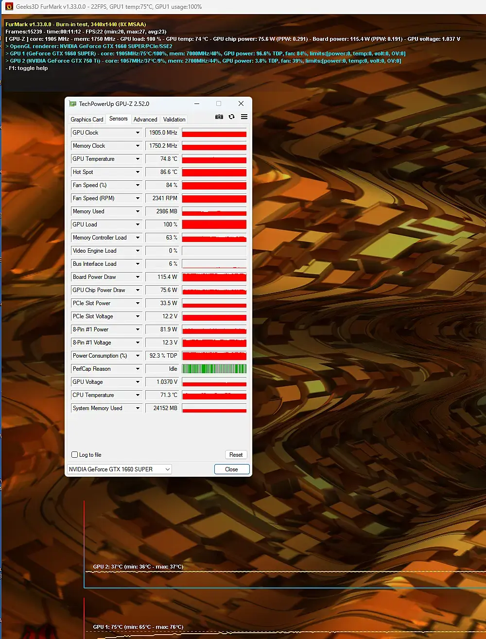

хочу взять 1660супер с авито
из проверок только внешний осмотр и фурмарк на полчаса запускать?
На сайте c 24.06.2014
Сообщений: 5054
mendygaliev, фурмарк греет GPU и Контроллер памяти. Но вот саму память заполняет слабенько. Я бы к проверке Фурмарком - добавил бы бесплатный Superposition на 2-3 цикла в нативном разрешении монитора на котором будете юзать видяху и с Extreme пресетом графики. Если что 4K и 8K Optimized пресеты легче чем просто Extreme.
Фоном во время тестов я бы запускал GPU-Z и после 2-3 прогонов Суперпозишена я бы смотрел на (Max/Avg) значения - HotSpot, Памяти, Нагрев GPU, % оборотов вертушек, PerfCap Reason (что бы ничего не троттлило).

На сайте c 02.06.2017
Сообщений: 100
видимо не очень?
Сообщений: 100
Цитата Earanak:
Цитата mendygaliev:
видимо не очень?
Как я говорил многое зависит от модели.
Условно если там топ модель с двумя пропеллерами типа Strix, то это многовато.
Если это базовая или средняя модель на одну вертушку, то это норм.
Но вообще как по мне - терпимо и так и сяк.
Фурмарк сильнее греет видяху чем 99% игр или софта обыденного.
Я не говорю конечно про всякие GPU-Рендеры и бенчмарки.
под ней старая видюха стояла(для dvi)
убрал, три раза провел суперпозишин, хот спот 81.5
