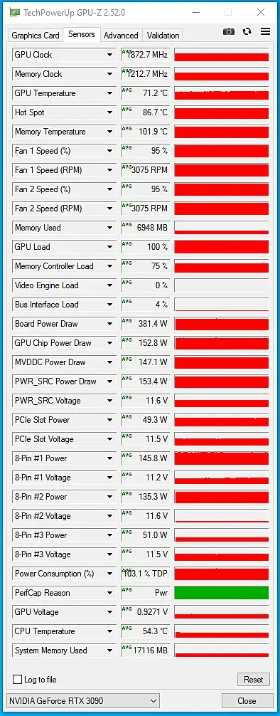

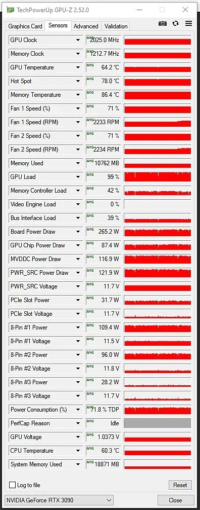

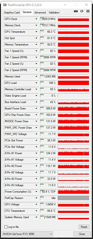

Привет! С интересом читаю свои посты, решил поделиться своей статистикой. У меня стоит купленная с рук осенью 3090 MSI Gaming X Trio. Кастомного обдува нет, стоит только Afterburner с настроенными кривыми и слегка оверклокнутый собственными средствами. Вот такие данные после получаса прогрева в VRay GPU в дефолтном режиме с Light Cache, в режиме Brute force с остальными нагрузочными параметрами по максимуму, и в Furmark.
Заметно что Brute force sec. GI сильнее греет память, но с Light cache почему-то потребление мощности у карты заметно меньше, хоть и показывает загрузку GPU на полную и мощность не обрезается. Возможно это связано с алгоритмами рендерера?
