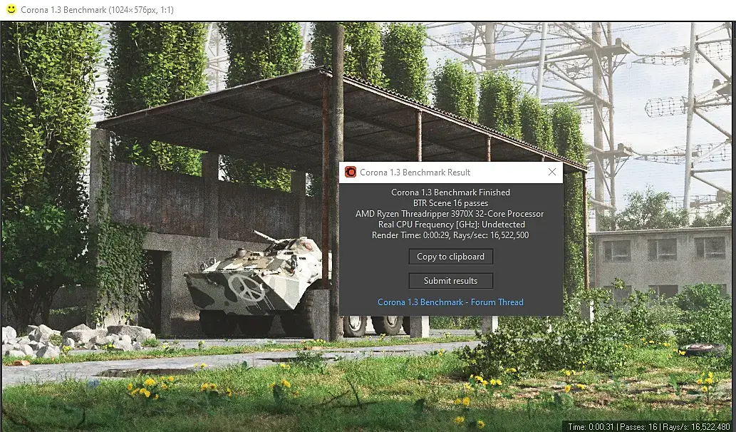

Generasim
у меня последняя версия короны, есть ли смысл в 1.5 сцене делать тест?
а это результат офф короны
Сообщений: 7129
mixocg
для точности желательно 1.7
и ещё важно на какой частоте рендер шел и падала ли она
офф тест чтото слабовато

Сообщений: 7129
3ds Max 2018 + Corona 1.7.4
Threadripper 3970x @ 3.8 ddr4 3200
temp 65c water coolermaster
= 6min 45s
__
Threadripper 3970x @ 3.95 ddr4 3200  PBO 340
temp 75c water coolermaster
= 6min 29s
______
Корона оф. 1.3
00.28сек
