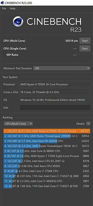

Всем доброго времени суток!
"...Да там в 95 долбится всё даже когда сёрфишь... Амуде уже не торт... Да там только чиллер... Ничего нового..."
7950x/B650E-E/CASTLE 280EX (arctic liquid freezer II 360 не влез из-за 4090). Под нагрузкой в рендере по hwinfo максимум: 86-88.
