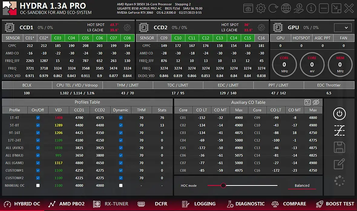

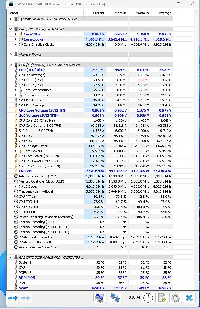

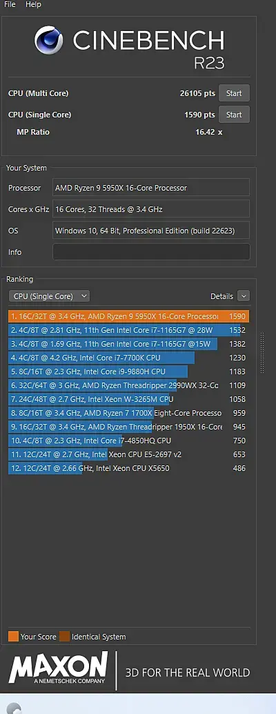

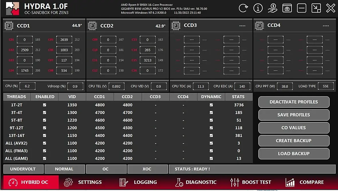

Вообщем во все тяжкие)) Решил поробовать гидру сначала поставил версию 1.3b  там убрали лимиты по tdc edc перед диагностикой оставив только ppt и температурнный лимит. В итоге диагностика запускается и мгновенно вылетает. В 1.3 a таких проблем не было, оставил все лимиты pbo и температурный лимит 70 градусов в стоке. Да собственно все перед диагностикой оставил в стоке указав на вопросы ассистента что мать среднего уровня а комп для тяжелых вычислений. В итоге через шесть часов диагностики получил свои профили для hybrid oc. В простое получил температуры 35-40 градусов, в рендере по сравнению со стоком примерно на 2000 попугаев выше и температуры до 70 градусов при ppt в 140w. Круто конечно. И насколько я понимаю если увеличить начальные настройки pbo и температурные лимиты то диагностика выдаст более интересные результаты. По сравнению с разгоном в биосе https://3ddd.ru/forum/thread/show/tiestiruiem_protsy_max_corona/140#post1709346  результаты ниже на 2000 попугаев в многопотоке но и температуры в простое и в рендере сильно ниже. И найденые лимиты co чуть отличаются от тех что были найдены  в core cycler. Интересно можно ли оставшись в лимитах 142 ppt добиться 28k в cinebench?.  Выбор профиля для напряжений я пропустил, а на вопрос ассистента о назначении компа выбрал сверх тяжелые вычисления) но насколько я понял из мануала все это не играет никакой роли если стоит галка find best vid, которую я оставил включенной.
окно hybrid oc и скрин hwinfo во время рендера. Как видно потребление в редере ppt всего 114w. Эта дебильная плата 120 в стоке выдает и результат 24 к в cinebench. Просто слов нет).
У меня так же на рендер-ноде, 5950X с B2 степпингом. Noctua NH-D15, корпус Биквает 500DX.
https://3ddd.ru/forum/thread/show/tiestiruiem_protsy_max_corona/134#post1696352
Энергоэффективный разгон :
4400Mhz + 4325Mhz | 1.125V (1.119VID) | 140W / 70.5c = CBR23 - 28900
Более жесткий разгон :
4525Mhz + 4450Mhz | 1.2V (1.194V VID) | 173W / 83c = CBR23 - 29500
Это на очень всратой памяти в JEDEC-е я тестил. Так что с годной памятью в (3733/CL16-CR1 Coupled) думаю еще можно ~150 баллов накинуть. Как то так... Слава богу я свалил на Интел где ничего кроме адаптивного оффсета мне не пришлось настраивать )) Вспоминаю весь этот геммор с CTR2, ну нафиг. А так, на 5950Х себе мануально подкрутил на рендер ноде фикс разгон и пофиг что там однопоток страдает и смешанные нагрузки, их там все равно не будет.

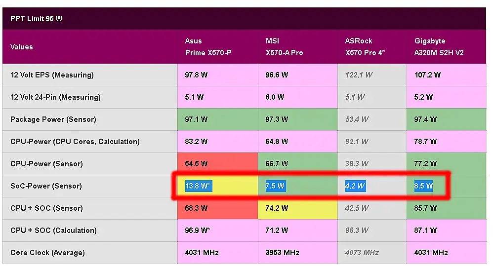

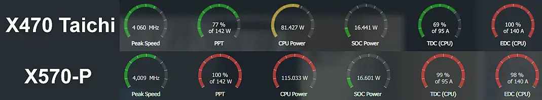

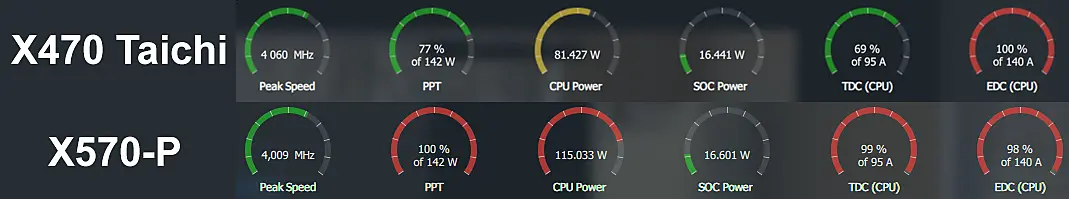

Метрика EDC/TDC/PPT у разных плат разная. Она не унифицирована.
Их надо смотреть в отрыве от общей картины.
Вот на моем примере. Одинаковые условия. Тест. Частота.
Напряжение. Скорость рендера и баллы - одинаковые, разумеется.
Про это еще давно писали в IGORSLab :
https://www.igorslab.de/en/three-x570-motherboards-tested-wrong-sensor-values-faulty-precision-boost-overdrive-pbo-and-different-performance/2/
И вообще. Это только лимиты. да хоть 4096W делаете PPT.
Это не значит что проц будет потреблять 4096W ))
