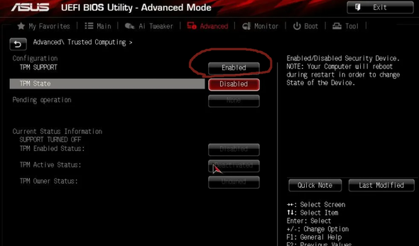

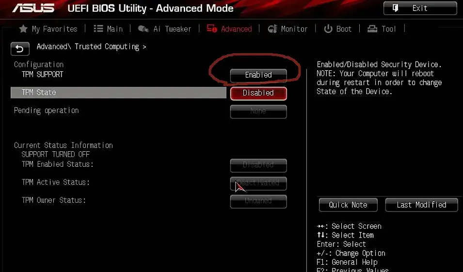

Цитата Fixonu4:
a.timofeev Выключали весь TPM или только fTPM ?
На сайте c 01.08.2015
Сообщений: 263
Orel
a.timofeev Понял, у вас только весь TPM можно отключить, я тоже уже второй день сижу с выключенным. Но у меня есть возможность выключить как всю эту шляпу с доверенным муделем, так и только fTPM, а вроде как в майках подтвердили, что проблема именно в нем.

Цитата a.timofeev:
идет ролик или видео с ютубчика и внезапно на секунду-две звук растягивается и становится "металлическим"
При любых залипаниях, ускорениях-замедлениях, щелчках, дублировании звука я сразу же проверяю систему на предмет высокого (DPC Latency, ISR Count, Hard Pagefaults). Делаю это через - https://www.resplendence.com/latencymon
Достаточно запустить мониторинг, 2-3 минуты посмотреть видео или послушать музыку или полазать по сайтам, в общем что-то поделать без нагрузки сильной. И там уже можно останавливать мониторинг и смотреть результаты выявляя проблемы с софтом/драйверами или железом.
Я на своей практике оооочень много раз сталкивался с DPC проблемами. Чего только не было. Вплоть до того что драйвер на клавиатуру вызывал высокие задержки из за чего звук заедал каждые 7-10 минут. И драйвера на вебку так же глючили. И драйвера на USB 3.0 Хаб... В общем если эта проблема по DPC Теме, то легко выявить драйвер/железо. А потом уже от этого отталкиваться. Иногда помогает переустановка драйвера или обновление/откат на старую версию. Иногда в самих настройках железяки с этим драйвером чет не так (например когда проблема с вебкой была, я там просто переключил что то в софтине от самой вебки, вроде автоэкспозицию, и драйвер вебки перестал вызывать высокие DPC затупы, и звук перестал залипать на компе). Ну я на всякий уточню что звук залипал вообще везде на компе, а не на видео с вебки, разумеется.
И конечно... Чуть оффтопа по теме DPC, чем больше вы обвеса на материнке отключаете тем меньше становится DPC как правило. Т.е отключать ненужные SATA/USB порты, CSM режим вырубать, COM-Порты, TPM модули, аудиокарту интегрированную при наличии дискретной. Security модули типа AMD SEV, ВайФай, Блютус, всякие там поддержки виртуализации. В общем чем больше вы выключите тем ниже будет DPC. А если взять например Win10Tweaker, и с помощью ее отключить ненужных служб штук с сотню, то это понизит ISR Count, Hard Pagefaults, порой значительно.
Сообщений: 263
Orel
Latencymon и другие программы не видят этой проблемы.
Выглядит она вот так: https://youtu.be/TYnRL-x6DVI (под видео можно почитать описание)
Тут гадать нечего, ждем когда это поправят либо майки либо амд, а пока можно отключить.
https://3dnews.ru/1059041/svyazannaya-s-modulem-amd-ftpm-oshibka-stala-prichinoy-podvisaniy-windows

Цитата Fixonu4:
Дык это полноценные фризы а не залипание звука. Я то отвечал цитируя проблему со звуком а не фризами.
Сообщений: 263
Orel
Earanak Он вроде написал, что "Зависоны выглядят как фризы с замиранием экрана, клавы и мышки, в логах пусто." Звук это одна из составляющих этой гадости)

Цитата Earanak:
Тогда не знаю чем помочь.
Да всё в порядке, a.timofeev как раз и расказал как решить эту проблему. И так же я её решил у себя.

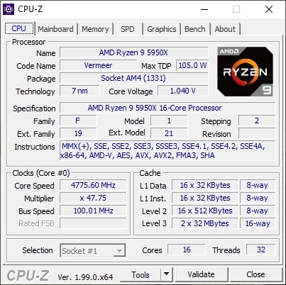

На сайте c 17.04.2015
Сообщений: 89

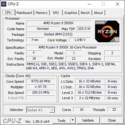

Обновила процессор на 5950X
Не удается запустить CTR 2.1 RC5/CTR 2.1 RC6
This processor is not supported!System.AggregateException: One or more errors occurred. ---> System.NullReferenceException: Ссылка на объект не указывает на экземпляр объекта. at A.c7ef8ec682dd21d60b7ea8e49e2ff83f2.c5c2452607c2665392a3543b056d8caa4() at A.c7ef8ec682dd21d60b7ea8e49e2ff83f2.c851a92f7e153dde284accde57e5e21c4() at System.Threading.Tasks.Task.Execute() --- End of inner exception stack trace --- at System.Threading.Tasks.Task.ThrowIfExceptional(Boolean includeTaskCanceledExceptions) at System.Threading.Tasks.Task.Wait(Int32 millisecondsTimeout, CancellationToken cancellationToken) at A.c7ef8ec682dd21d60b7ea8e49e2ff83f2..ctor()---> (Inner Exception #0) System.NullReferenceException: Ссылка на объект не указывает на экземпляр объекта. at A.c7ef8ec682dd21d60b7ea8e49e2ff83f2.c5c2452607c2665392a3543b056d8caa4() at A.c7ef8ec682dd21d60b7ea8e49e2ff83f2.c851a92f7e153dde284accde57e5e21c4() at System.Threading.Tasks.Task.Execute()<---
Не получиться больше пользоваться CTR 2.1?
На сайте c 24.06.2014
Сообщений: 5012
Украина, Одесса
Для полноценной его работы надо была определенная версия Биоса и версия Чипсет драйвера.
Может конфликт у CTR с новыми драйверами или биосом.
Тогда думаю стоит пробовать уже Hydra вместо CTR.
Я уже месяца 4 не обновлял Биос и Чипсетдрайвера.
Чет мне подсказывает если обновлюсь то тоже может мой CTR 2.0 RC5 с 5900Х отвалиться.
Кто его знает...
Ну еще я бы проверил раздел - Требования CTR. Что необходимо для запуска программы.
Сообщений: 89
Earanak, видимо это проблема из-за Stepping 2, CTR просто не знает такой проц.
Вот на overclock.net люди у кого проц степпинга 2 тоже не могут запустить его.
Гидра HYDRA 1.1DPRO запускается, но надо разбираться с настройками, как ее настроить... на первый взгляд вообще не очевидно как ее настраивать...

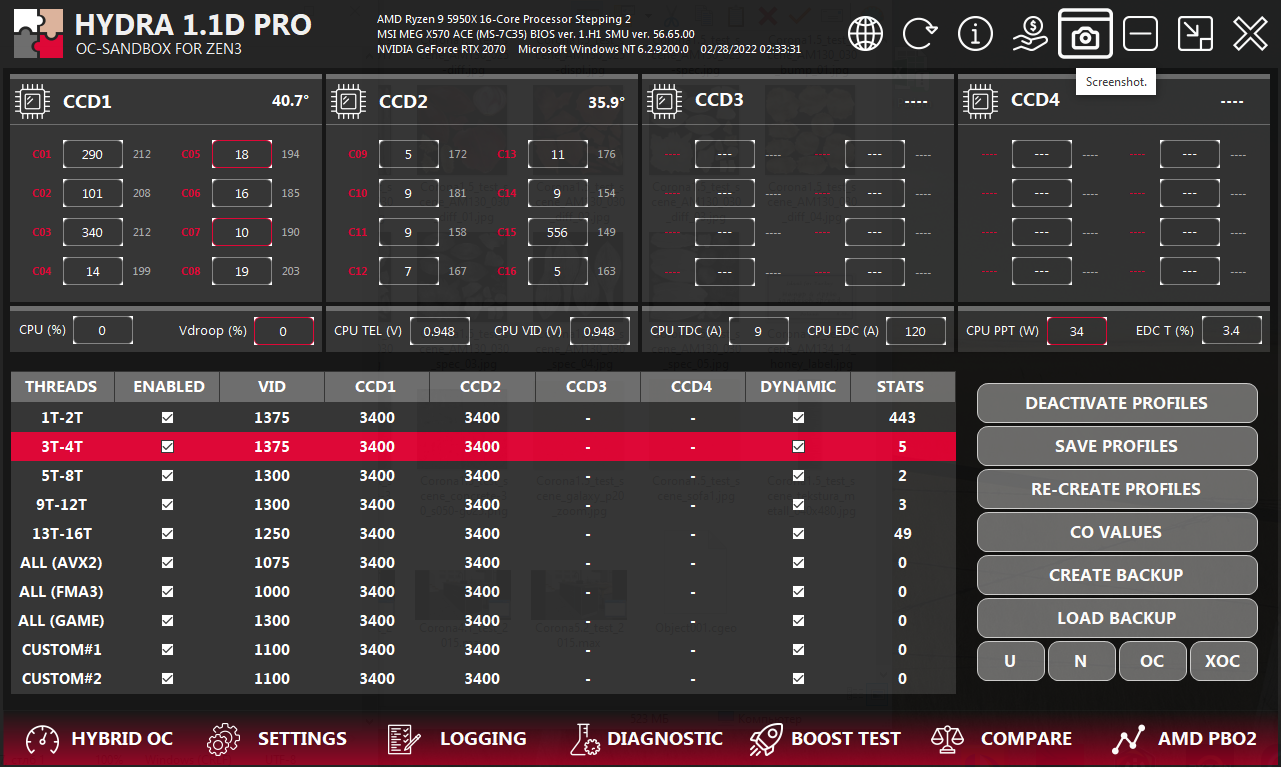

Сообщений: 89

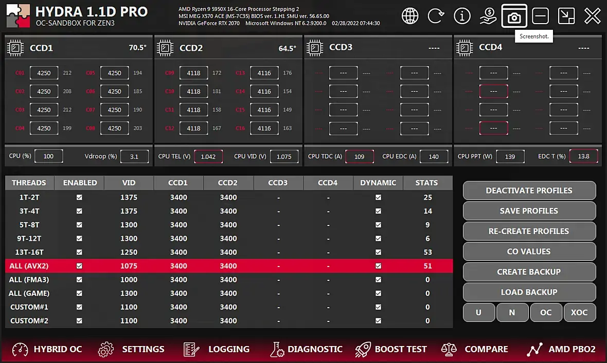

HYDRA 1.1D PRO диагностика шла 8 часов.
Вот два лог файла: Часть 1 и Часть 2
Вот результаты как я понимаю которые нужны:
Results CO testingCORE| CPPC | START | RES | TEMP | CO | UNSAFE
C01 | 212 | 4950 | 4950 | 77 | 96 | False
C02 | 208 | 4800 | 4900 | 76 | 138 | False
C03 | 212 | 4850 | 4875 | 76 | 13 |False
C04 | 199 | 4775 | 4875 | 75 | 146 | False
C05 | 194 | 4750 | 4850 | 76 | 125 | False
C06 | 185 | 4750 | 4900 | 73 | 195 | False
C07 | 190 | 4750 | 4850 | 82 | 167 | False
C08 | 203 | 4925 | 4925 | 78 | 217 | False
C09 | 172 | 4650 | 4825 | 68 | 189 | False
C10 | 181 | 4650 | 4750 | 67 | 94 | False
C11 | 158 | 4800 | 4800 | 65 | 193 | False
C12 | 167 | 4625 | 4700 | 67 | 82 | False
C13 | 176 | 4650 | 4725 | 65 | 84 | False
C14 | 154 | 4600 | 4800 | 66 | 220 | False
C15 | 149 | 4575 | 4700 | 67 | 130 | False
C16 | 163 | 4600 | 4775 | 70 | 185 | False
CURVE OPTIMIZER values for BIOS
(If you do not plan to use HYDRA)
C01 GUARANTEED CO: -16 FAST1 CO: -21 FAST2 CO: -26
C02 GUARANTEED CO: -23 FAST1 CO: -28 FAST2 CO: -30
C03 GUARANTEED CO: -2 FAST1 CO: -7 FAST2 CO: -12
C04 GUARANTEED CO: -24 FAST1 CO: -29 FAST2 CO: -30
C05 GUARANTEED CO: -20 FAST1 CO: -25 FAST2 CO: -30
C06 GUARANTEED CO: -30 FAST1 CO: -30 FAST2 CO: -30
C07 GUARANTEED CO: -27 FAST1 CO: -30 FAST2 CO: -30
C08 GUARANTEED CO: -30 FAST1 CO: -30 FAST2 CO: -30
C09 GUARANTEED CO: -30 FAST1 CO: -30 FAST2 CO: -30
C10 GUARANTEED CO: -15 FAST1 CO: -20 FAST2 CO: -25
C11 GUARANTEED CO: -30 FAST1 CO: -30 FAST2 CO: -30
C12 GUARANTEED CO: -13 FAST1 CO: -18 FAST2 CO: -23
C13 GUARANTEED CO: -14 FAST1 CO: -19 FAST2 CO: -24
C14 GUARANTEED CO: -30 FAST1 CO: -30 FAST2 CO: -30
C15 GUARANTEED CO: -21 FAST1 CO: -26 FAST2 CO: -30
C16 GUARANTEED CO: -30 FAST1 CO: -30 FAST2 CO: -30
Results CCD testing
CORE#1 CO: 26 CORE#9 CO: 12
CORE#2 CO: 38 CORE#10 CO: 0
CORE#3 CO: 18 CORE#11 CO: 39
CORE#4 CO: 60 CORE#12 CO: 30
CORE#5 CO: 63 CORE#13 CO: 12
CORE#6 CO: 72 CORE#14 CO: 44
CORE#7 CO: 66 CORE#15 CO: 52
CORE#8 CO: 50 CORE#16 CO: 32
Energy Efficiency CCD#1 4.04 | GOLDEN sample
Energy Efficiency CCD#2 3.87 | BRONZE sample
Дальше видимо дальше диагностика не пошла:
04:55:36: The search for the ideal voltage for the AVX2 has begun
05:07:56: STEP#1
TEL: 1081mV VID: 1100mV TEMPERATURE: 57.3°C POWER: 94.2W
CCD1: 4349MHz 4.02 MHz/mV 131 MHz/W
CCD2: 4200MHz 3.89 MHz/mV 156 MHz/W
PCI-MUTEX holding time has expired!
Retrying to send a command!
Не понятно, что делать дальше с этими данными, на вкладке с профилями ни чего не изменилось:

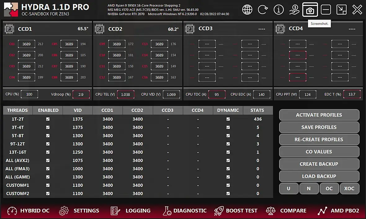

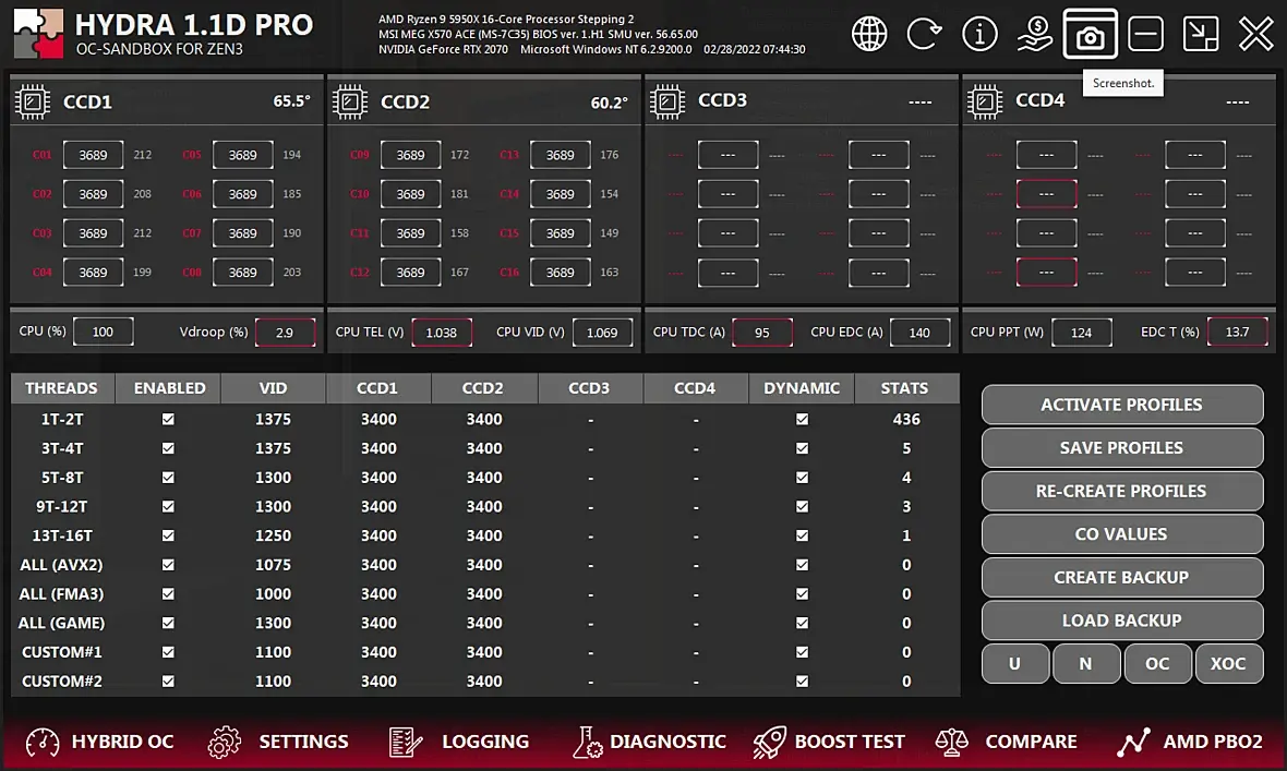

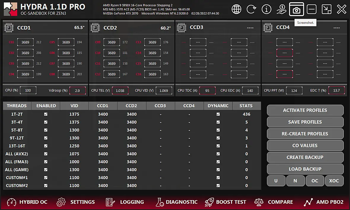

Сообщений: 89

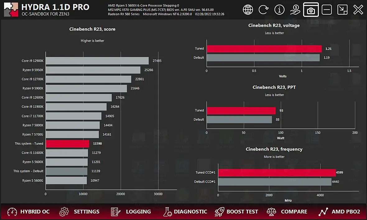

На 5600X вроде все получилось ЛОГ:
В 1Т-2Т частота 4900MHz, в много потоке ALL (AVX2) 4600MHz
Есть предположение, что проблемы на 5950Х все же из-за степпинга 2
Еще пару тестов:
Без Hydry:
С включенными по умолчанию профилями:

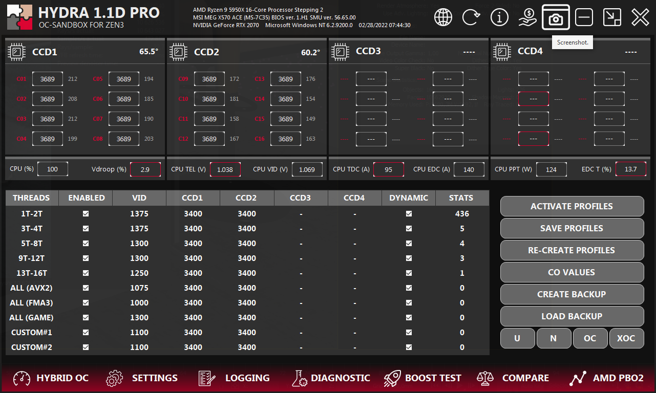

UPDATE:
Перегружается комп сам по себе с гидрой, пока проверяю на 5600X...
Вот, что говорит надо сделать:
Information about the last failure
Date: 03/03/2022 12:45:04
Unstable frequency, APIC ID: 2If the failure occurred in a game:
Decrease by 25 the values for "GAME CO offset" (SETTINGS tab).
If the failure occurred in a multi-threaded load (CPU usage > 75%):In the CO table #2 reduce the CO for CORE#2 by 10 orin the "SSE CO offset for MT" increase the CO by 10 for CCD#1.Do not forget that too high a value of "AVX1 CO offset for MT" for CCD#1can also cause a system crash.
If the failure occurred in a low-threaded load (CPU usage < 75%):In the CO table #1 reduce the CO for CORE#2 by 20 orin the "SSE CO offset for LT" increase the CO by 10 for CCD#1.Do not forget that too high a value of "AVX1 CO offset for LT" for CCD#1can also cause a system crash.
If the above information is difficult for you - press the "MINUS" button for both CO tables.
Ни чего не понятно, нажала минус все равно перезагружается...
Кто знает, что делать? Не понятно, что она хочет и где это менять.

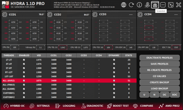

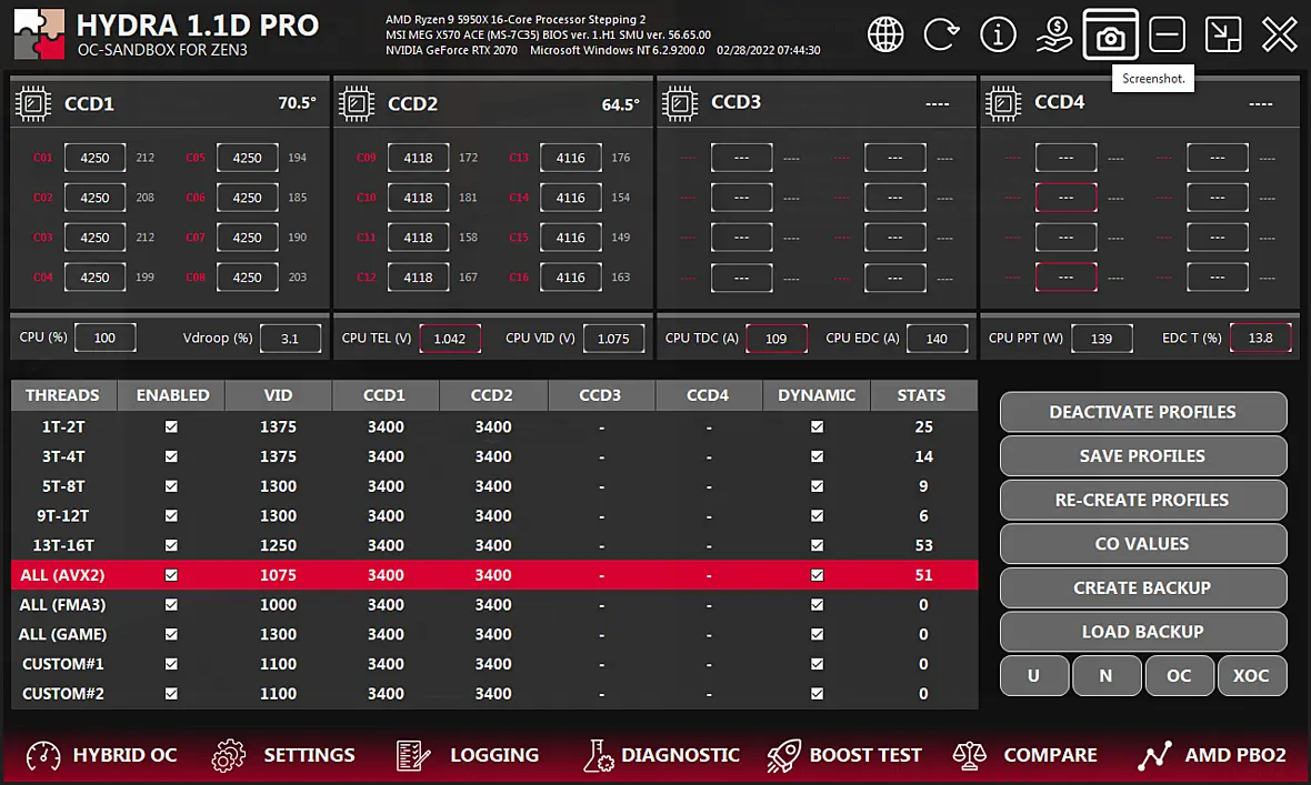

UPDATE (от 22.03.2022):
На 2х (5950Х и 5600Х) стоит гидра и на обоих одинаковая проблема зависания ПК, при этом он не перезагружается, а остается статическая картинка, в логах гидры ни чего нет... Зависает вне сильной нагрузке, браузеры, еще какие приложения... Сегодня например завис когда стал запускаться OCCT, она даже загрузиться не успела...
UPDATE (от 25.03.2022):
Уменьшение по ядрам для 5600Х не помогало, вернула в начальное состояния и сделала: Decrease by 25 the values for "GAME CO offset" (SETTINGS tab), 2 дня зависаний и падений нет, наблюдаю дальше...

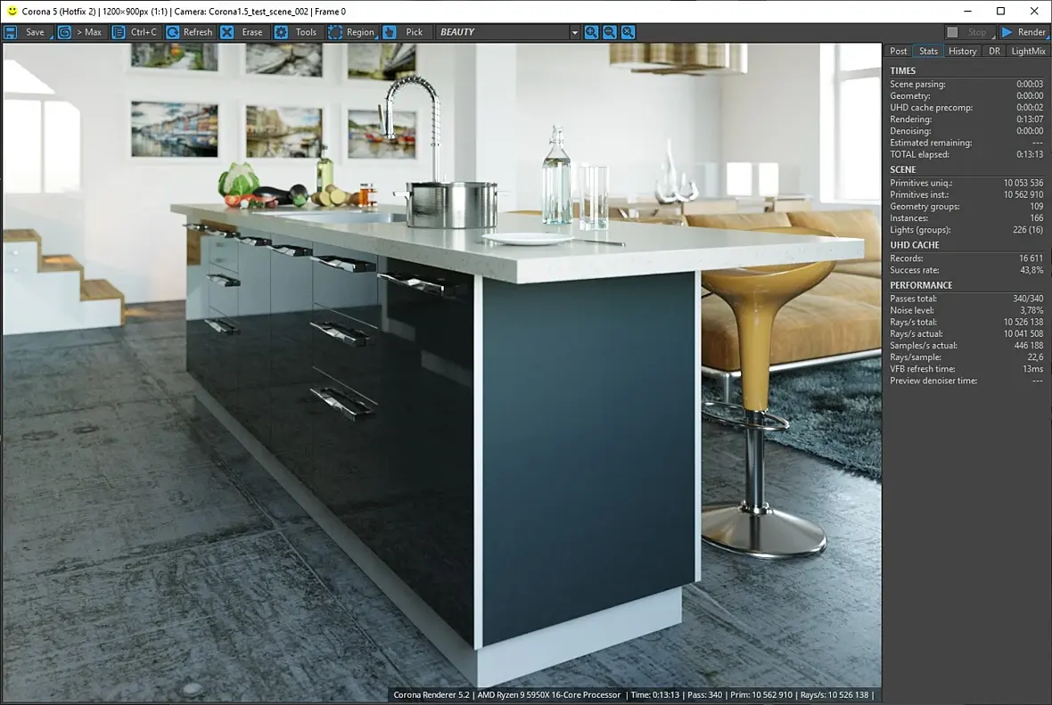

Для 5950Х выставила VID 1100 ALL(AVX2), чтобы температура была по меньше при таком VID частота 4340MHz получается и температура 70-72С, тестовую картинку рендерит 10.50. Если поднять VID до 1150 ALL(AVX2), частота становиться 4500 и температура 75-77С, тестовую картинку рендерит 10.30. Если сделать еще больше VID 1175 ALL(AVX2), частота первоначальная 4525 и по мере роста температуры становиться 4500, температура 78-80С
Еще в гидре он не держит частоту постоянно, к примеру: начинает с 4340 и постепенно ее уменьшает в несколько шагов с кажем по 15, а потом резко делает 3990 и опять начинает с 4340 и так постоянно.
Кто имел дело с 5950Х подскажите на какой частоте рендерит, какое напряжение и какая температура бывает?

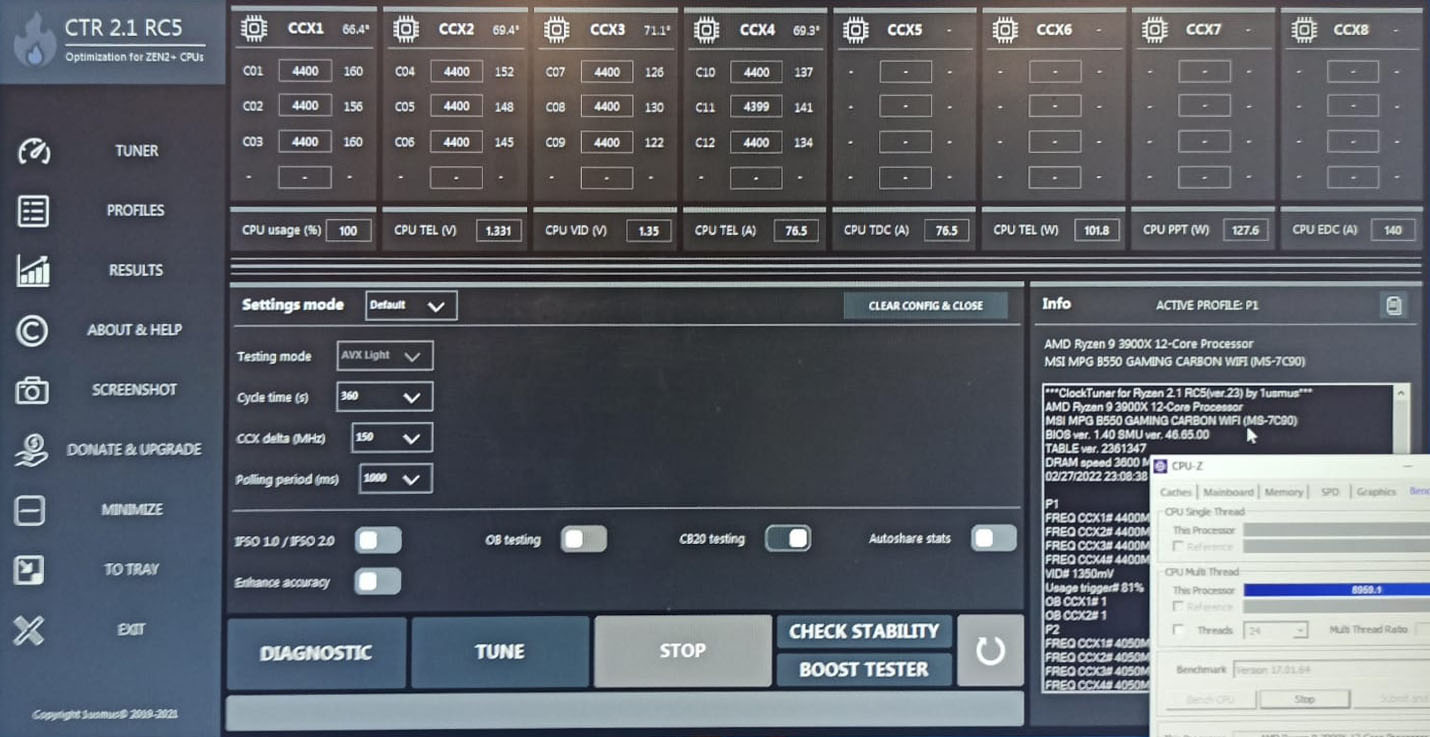

На сайте c 15.06.2009
Сообщений: 109

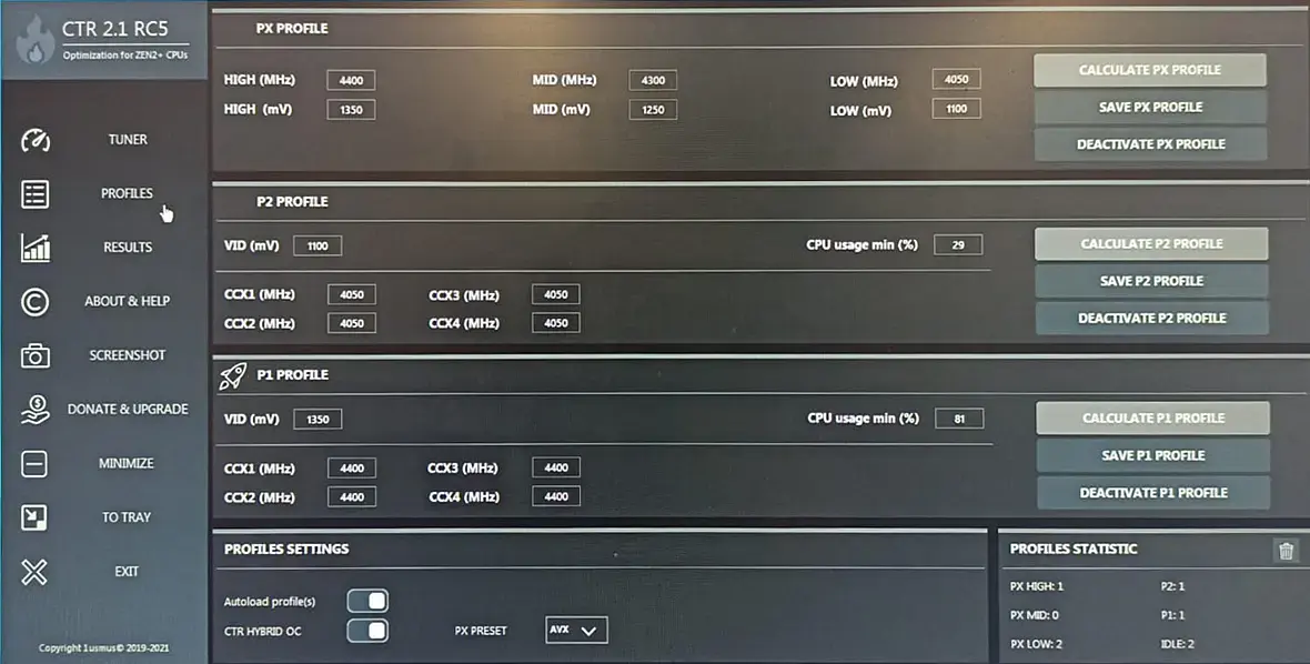

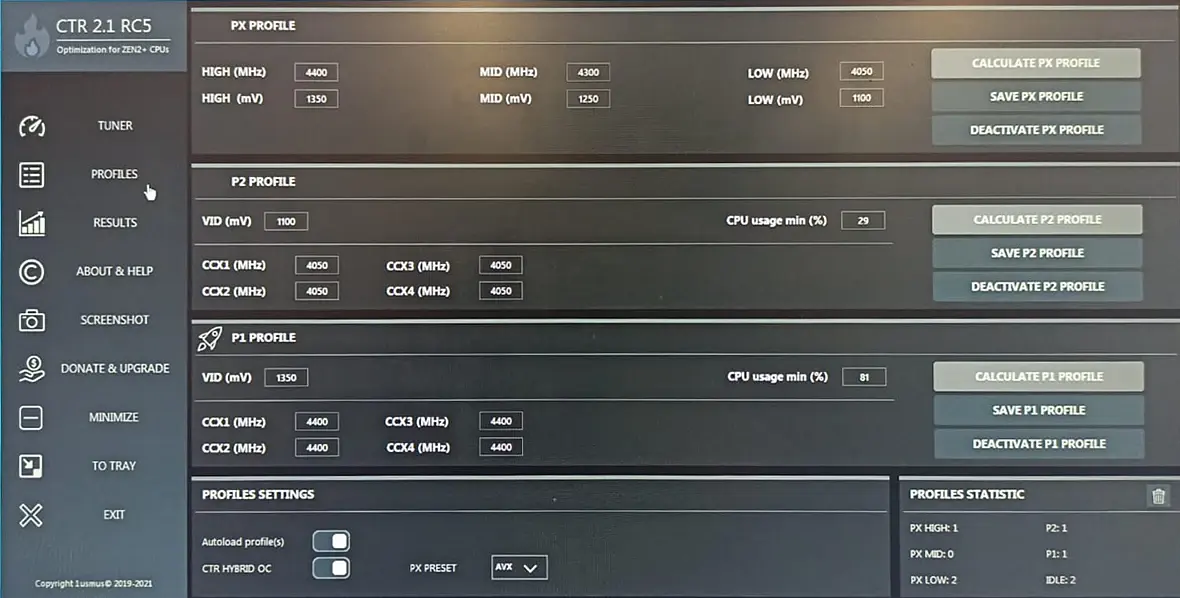

Братья и сестры, кто вкурил  про разгон и оптимизацию АМУДЕ посредством CTR 2.1 RC5, помогите разобраться. Камень 3900х, попытка диагностики в автоматическом режиме и применение этих настроек не проходит полностью, машина перезагружается, методом ручных тестов подобрал значения частоты и вольтажа для разных профилей. но тут тоже не все гладко , профили не всегда применяются, приходится периодически перезапускать CTR. И почему для профиля 2 где загрузка идет от 29-81% по гайдам частоты обычно ставят выше, т.е. в режиме средней нагрузки, по мне если это не игры, то зачем?, возможно я что не так понял, прошу сведущих наставления. Скрины прилагаю.
Сообщений: 5012
Украина, Одесса
iv333, LLC и прочие настройки под CTR корректно выставлены и подобраны ? Ну все эти C-State, CPPC и тд... Если комп вырубается во время диагностики я бы первым делом смотрел бы на частоту работы питальника, на режим LLC и VDroop. Собственно это первым делом ДО всяких манипуляций с CTR и должно быть настроено. Ну вы же читали официальный гайд я надеюсь.
Чем ниже нагрузка тем выше может быть частота и вольтаж.
P1 Профиль - Частота/Вольтаж под Рендер/100% Нагрузку. Низкая частота, умеренное напряжение.
P2 Профиль - Частота/Вольтаж под Смешанные нагрузки и Игры. Средняя частота, высокое напряжение.
P0/PX Профиль - Частота/Вольтаж под нагрузки которые загружают 1 поток 1 ядра (50% ядра). Самая высокая частота, самое высокое напряжение (вплоть до 1.5 Вольт).
P0/PX Профиль для - Проводника, Браузера, EXCEL-я, Аудио-Плееров, фоновые нагрузки и всякую мелочь.
P0/PX Профиль - ОЧЕНЬ чувствителен при диагностике. Некоторые рекомендуют настоятельно уже затюняченному профилю все равно снижать чутка частоту. Я же например, вообще не нуждаюсь в P0/PX профиле, мне вообще плевать будет проц в легкой нагрузке на 4.9-4.95ггц работать или на 5.0-5.15ггц - потому я использую CTR2 RC5 версию где еще НЕ БЫЛО P0/PX профиля. Но зато там были настройки задержек при переключении между профилями. Да и помимо настроек задержек, % нагрузки на проц при переключении профилей я бы тоже по своим предпочтениям выбирал бы. В общем мне эта старая версия удобнее и я уже фиг знает сколько сижу на 3900X и на 5900X настроенном без всяких проблем. То как 5900Х без настройки по заводу работал - курам на смех, не знаю кто виноват в этом идиоты с ASUS или с AMD, но это просто неприемлемо для работы в стоке.
Так же не стоит забывать что есть Hydra (это новая версия все того же CTR). Я в нее не вникал так как смыслу в этом для себя не вижу. Но если бы я с нуля себе настраивал систему, наверное сразу бы с Hydra и начинал.
Точно уже не помню последовательность. Но по моему надо сначала включить P1, потом P2, а потом прожать кнопку Hybrid OC, затем включить Autoload Profiles и перезагрузить компьютер. У меня с этим проблем не было ни на одном из компов где я настраивал.
Сообщений: 109
да, гайд читал, настройки привел в норму, LLC как у труппа, была мысль откатиться на старые версии программы, пока руки не дошли.
А можно как то эти настройки, со всеми энергосберегающими плюшками перенести в биос, пробовал лок частоты и вольтажа, но это не так эффективно как в программе. ?
