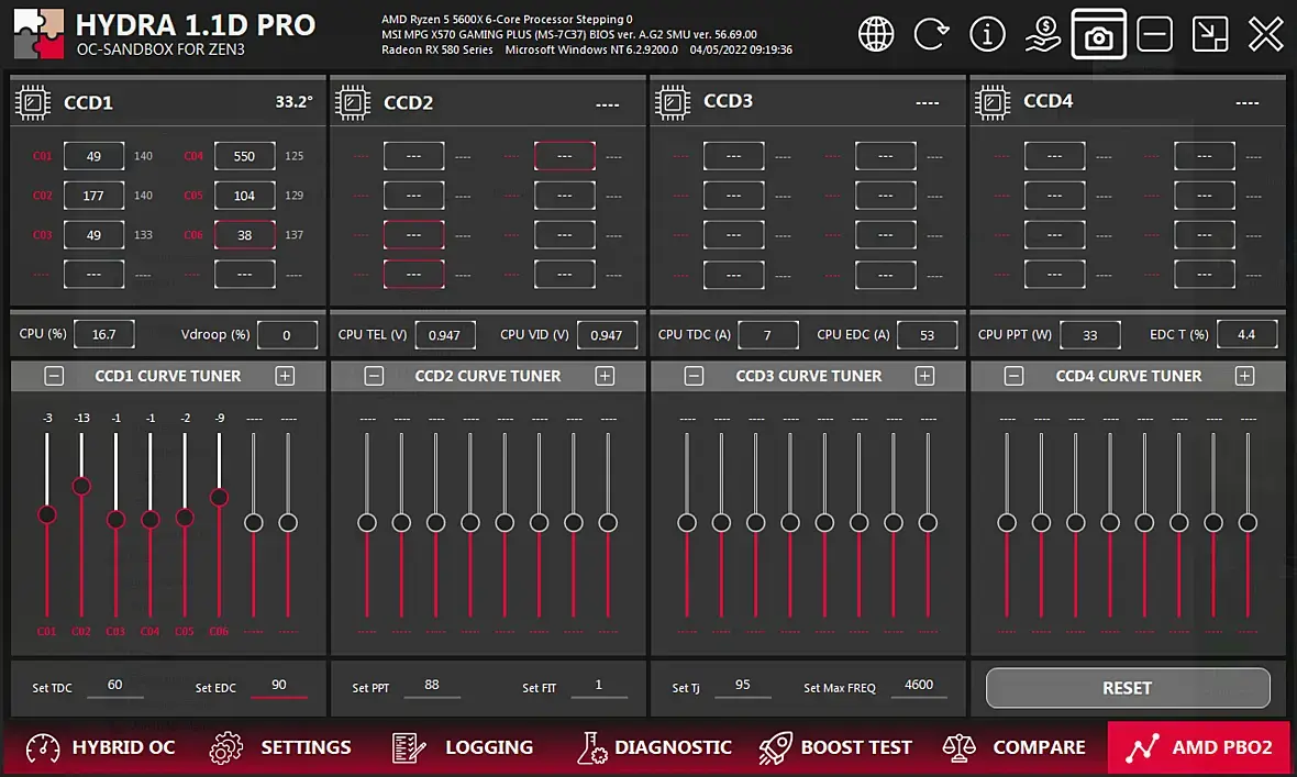

На 5600X проблема с зависанием ПК сохраняется, уже даже не знаю что с этим делать... При слабых нагрузках зависает ПК при зависании картинка замирает, экран не тухнет так и стоит в логах пусто.

sten, после теста в ЛОГЕ было:
CURVE OPTIMIZER values for BIOS
(If you do not plan to use HYDRA)
C01 GUARANTEED CO: -12 FAST1 CO: -17 FAST2 CO: -22
C02 GUARANTEED CO: -7 FAST1 CO: -12 FAST2 CO: -17
C03 GUARANTEED CO: -20 FAST1 CO: -25 FAST2 CO: -30
C04 GUARANTEED CO: -20 FAST1 CO: -25 FAST2 CO: -30
C05 GUARANTEED CO: -15 FAST1 CO: -20 FAST2 CO: -25
C06 GUARANTEED CO: -28 FAST1 CO: -30 FAST2 CO: -30
и
Results CCD testing
CORE#1 CO: -3
CORE#2 CO: -13
CORE#3 CO: -1
CORE#4 CO: -1
CORE#5 CO: -2
CORE#6 CO: -9
Energy Efficiency CCD#1 3.89 | BRONZE sample
Если правильно понимаю первые это для биоса, вторые нужные для кривых?
Если смотреть MY_BACKUP.ini то там прописаны 2е значения

та не все кривые можно выставлять сразу. можно постепенно значения подбирать и по ходу подбора будет ниже вольтаж и т .д. если сильно занижать то тоже может зависать.

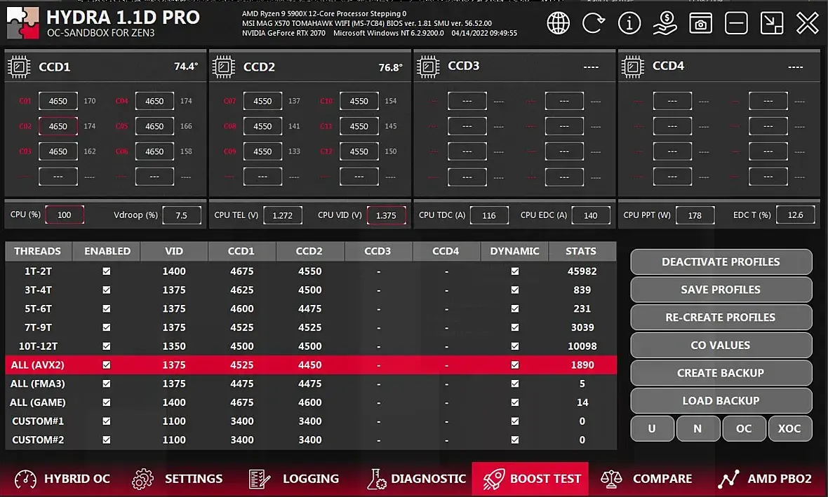

На двух 5900x с HYDRA 1.1D Pro примерно идентичные значения по быстродействию:
57 сек в тестовой сцене короны 1.3
23100/23200 попугаев в CineBench
Один проц на двухвентильной водянке, второй на трёшке - около 5 - разница в градусах на максималках.
Скрин работы в рендере на двухвентильной водянке

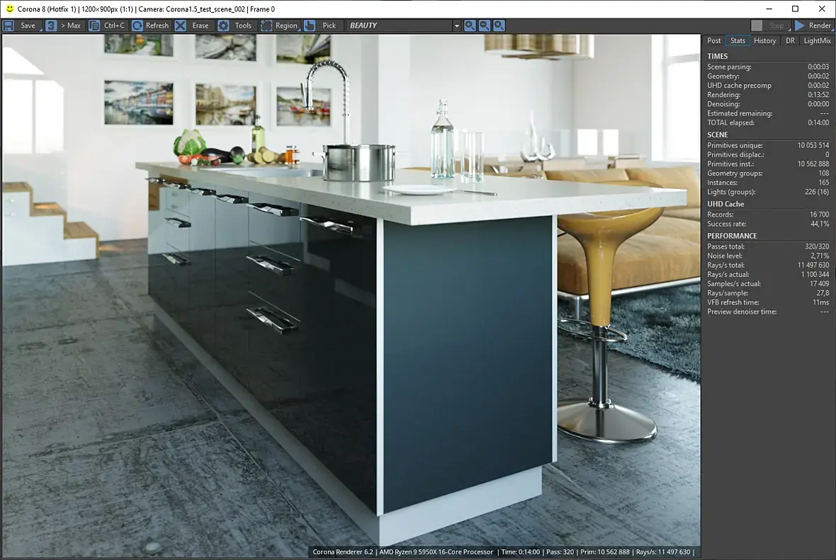

v01ce, так не очень понятно. Можете тестовую сцену от рендерить?
44 сек в тестовой сцене короны 1.3

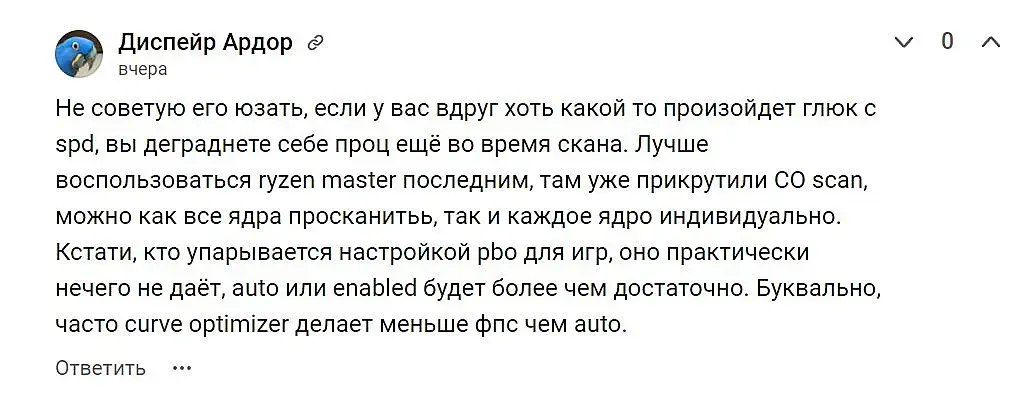

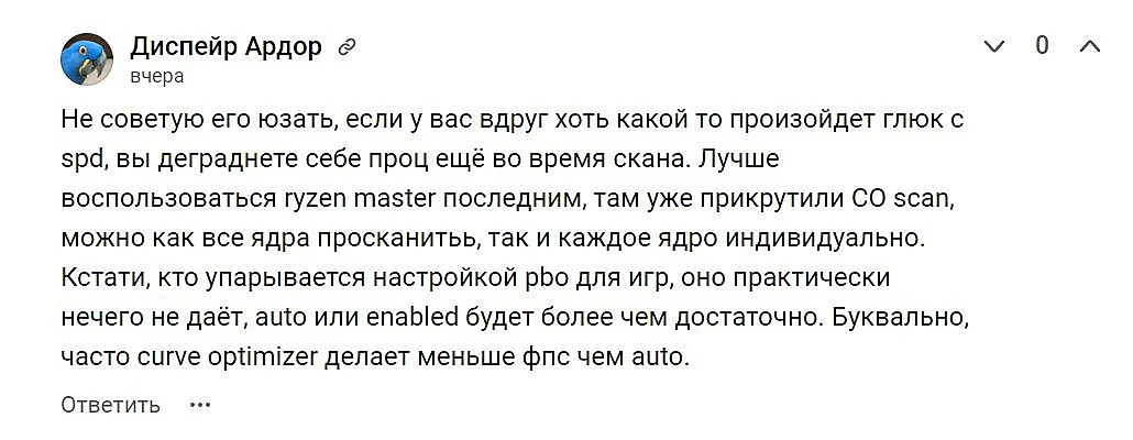

Вышла 1.1 F PRO https://kemono.party/patreon/user/42832438/post/65801540

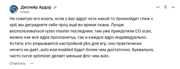

Однако, наводя справки по новой гидре, внезапно наткнулся на такой пост. Просто, инфа к размышлению.
https://dtf.ru/flood/1179866-vyshla-hydra-1-1f?comment=16732101&;from=copylink&type=quick
На сайте c 24.06.2014
Сообщений: 5021
Украина, Одесса
Ток непонятно причем тут SPD, процессор и Hydra. SPD это вообще заводской профиль настроек оперативной памяти в котором JEDEC спеки как правило записаны. Какой там глюк может случиться что бы проц деграднул ума не приложу... Как правило если что то случается с SPD-Профилем у памяти то комп после этого просто не работает с этими плашками smiley-biggrin.gif
А вообще на моем опыте, я еще ни разу не сталкивался и не слышал среди знакомых что бы хоть что-то деграднуло, будь то проц или контроллер памяти или видяха или сама память. Я конечно же не отрицаю это явление и всецело понимаю его суть чисто на механическом уровне. Тем не менее мне кажется что люди преувеличивают эту проблему. Ведь когда у тебя деграднуло что-то, оно не ломается, не перестает работать, не теряет как то жестко в производительности. Все что по сути происходит что оно перестает стабильно работать на ранее подобранном напряжении. По итогу все что надо сделать это либо чуть поднять напряжение либо чуть опустить частоту. Я ни разу не слышал что этот эффект был настолько ярко выраженным что бы это вызывало какие то опасения. А вообще, если гнать железо не до предела возможностей, то думаю вы никогда так и не дойдете до этого самого момента когда разгон станет нестабильным. Этой проблемой думаю должны быть обеспокоены те кто ставят топовую воду и жмут на проц 1.4+V или на память 1.5+V, которые жарят прям железо выжимая каждые 25мгц.
Я лично такой дичью никогда не занимался, думаю потому и не сталкивался с этим явлением. Как правило я если гоню проц и вижу что с каждым шагом частоты вольтаж неадекватно начинает расти я просто останавливаюсь на оптимальной отметке. Ну, условно говоря... Если при 4200Mhz надо 1.2V, на 4400Mhz надо 1.225V а на 4500Mhz надо 1.3V, то я при любых раскладах останусь лучше на 4400Mhz. Ибо рост потребления нелинейный и разница между 1.225V и 1.3V запросто может быть в 8-10 градусов по нагреву. И нафиг мне это надо ради условных 100мгц. Но кому то супер важны циферки и он в данной ситуации влупит и 4600Mhz при 1.5V, вот в таком случае... Да. Тут стоит уже размышлять на тему деградации. С памятью такая же ситуация. Если у меня память на 3733Mhz/CL16 работает при 1.36V то ради 3733/CL14 я не буду сидеть на 1.55V держа память под прямым обдувом. Все надо делать в меру.
P.S. Все еще сижу на CTR 2.0 RC5 и все еще на 100% стабильно и на 3900Х и на 5900Х.

Почитал тред, мутноватые товарищи бросаются заявления без фактических подтверждений и без компетенций в настройках. Я пробовал уже на 5 процах - везде хороший прирост производительности и снижение температур.
Попробую протестировать F версию, через пару дней отпишусь.

Тут наверно опечатка, скорее всего автор имел ввиду телеметрию проца SMU.
v01ce По гидре в одних рекомендациях вижу выставлять LLC в Auto (https://www.overclockers.ua/cpu/hydra-oc-sandbox-for-zen3/all/), в других LLC3 для ASUS, например (https://itigic.com/ru/project-hydra-for-amd-ryzen-5000-manual-and-setup/). Как все-таки поступить?

Gansalez, ставить тот LLC который на подобранном вольтаже будет выдавать VDroop в районе 1.1-1.5% во время тюнинга. У каждой платы и разного вольтажа по разному бывает... На ASUS X570-P это Extreme LLC под 1275мв (5900X).
Так 1usmus 100 раз отмечал что там все супер хорошо защищено и настроено железобетонно. Мол это первоначальная его задача была сделать в этом плане все четко. В любом случае, во время тюнинга все равно видно же сколько проц жрет и как греется. Если там будет перегрев то оно же само себя отрубает. Деградации без перегрева или высокого напряжения не бывает. А перегрев бывает в основном из за высокого напряжения )) Если я во время тюнинга увидел бы нагрев выше 80 градусов я бы и сам остановил это дело. Но во время тюнинга у меня например проц выше 65 не идет на 1250-1275мв... Куда уж там мне до деградации ))
Вот еще с старых версий такие пункты были :
Улучшена безопасность CTR и взаимодействие с процессором.
Улучшена защита против опасных действий пользователя (попытки влиять на процесс работы CTR).

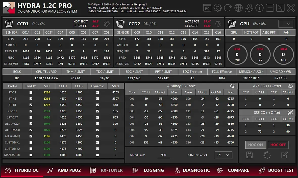

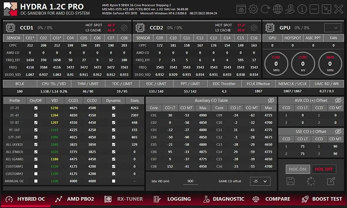

HYDRA 1.2C PRO
12 часов диагностики...
Результаты:
На старой версии которую использовала HYDRA 1.1D PRO не удавалось пройти полную диагностики и получить профили, последнее время при слабых нагрузках сбор сцены, автокад и т.д. постоянно вылетала ошибка CMD_FAILED 5 и гидра переставала работать, так и не разобралась, что это за ошибка и как ее исправить.
На версии HYDRA 1.1D PRO для рендера был выставлен вручную VID 1100 путем подбора так как температура не превышала 75 градусов и частота была CCD1 4325 CCD2 4250, при таких настройках тестовая сцена на короне 5.2 рендарилась ~10:50
После диагностики на версии HYDRA 1.2C PRO вышло VID 1040 CCD1 3825 CCD2 3850 при таких настройках 3ds Max 2023 Corona 8.1 файл Corona6_test_2017 (так как нету пока 8.1) рендарилась 14:00 минут и температура была в районе 63 градусов
В этой версии тоже постоянно в лог пишет PCI-MUTEX holding time has expired! тоже как и с CMD_FAILED 5 не смогла найти, что это за сообщение такое.

12 часов диагностики, жесть... Как же я рад что остался на CTR 2.0 RC5, там за 30 минут вполне себе тюнился стабильный профиль smiley-biggrin.gif За полтора года никто не жаловался кому я настраивал тогда. Если бы я насиловал тестами 12 часов процы каждый раз просто что бы нащупать профили у меня бы нервов не хватило ))
Едрить там конечно кучу профилей Гидра создаёт. Понятно куда столько времени уходит. Это уже наверное какие то проф деформации у Юрия случились, перебор как по мне )) Выглядит конечно круто, на каждую ступень нагрузки свой пресет.
Sssineglazka, вы бы лучше эти вопросы задавали на оверклокерских форумах или у автора программы спросили бы. А то тут полтора человека пробовали Гидру. Мало шансов найти тут решение.
