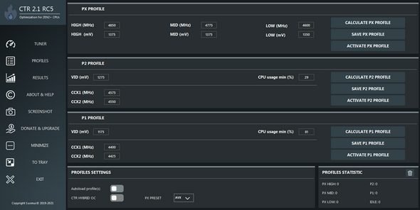

Reference Voltage это в CTR2 он так назывался. Как в Гидре не знаю.
Короче я про тот вольтаж который задается как база для дальнейшего тюнинга.
Судя по скринам там автоподбор напряжения включен по дефолту.
Auto VID / Find Best VID. Ну вот оно и тюнячит как автор задумал.
Кому то подходит. Кому то нет.

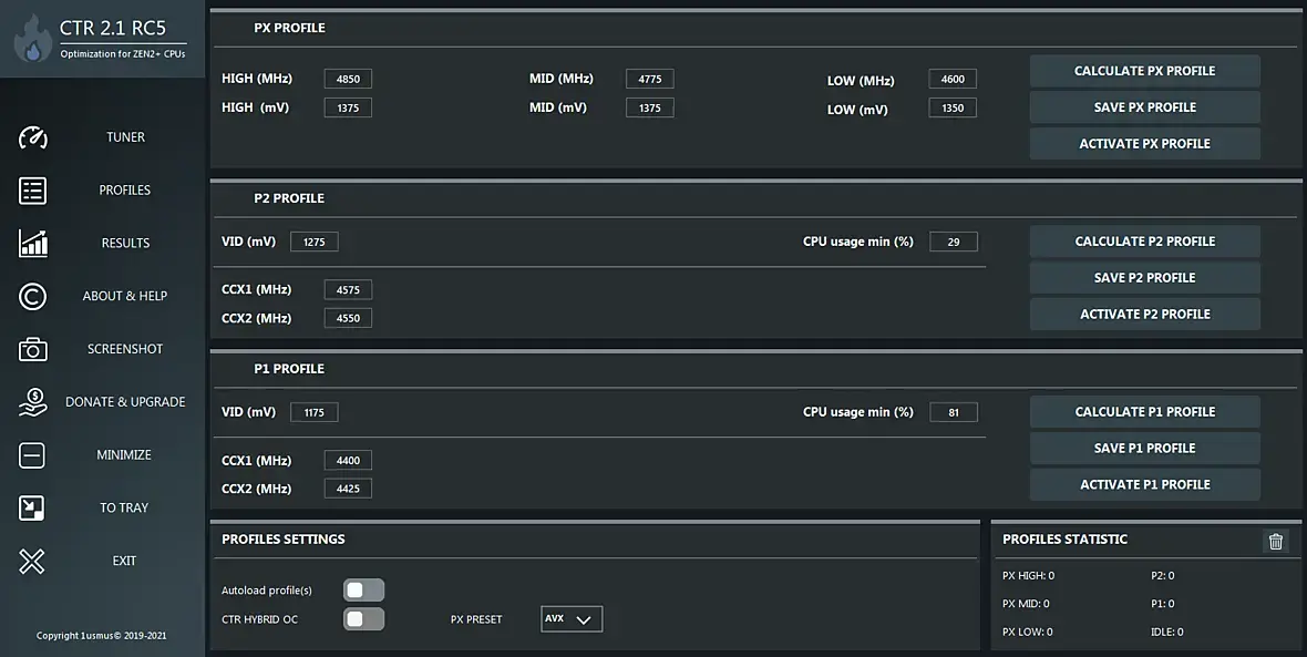

Я тюнил свой старый 5900Х на P2 профиль с 1.275V а на P1 профиль с 1.175V вышло норм )
https://i.imgur.com/5n6ivCB.png по дефолту CTR2 очень слабо тюнил. Слишком легенько )

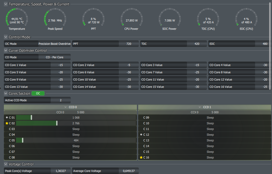

На сайте c 26.06.2012
Сообщений: 626
Белгород
Цитата Earanak:
Если же частота контролируется через PBO, то повышая лимит PPT - проц будет бустить частоту и вольтаж, будет больше греться
Но в моем случае в сочетании с co он это не делает а наоборот убавляет вольтаж и повышает частоту, да и без co вольтаж остается в пределах 1,45-1,5 в стоке. Он для меня почему влияет только на энергопотребление от 120 до 140 и температуры в пределах 10 градусов с co и чуть больше без него

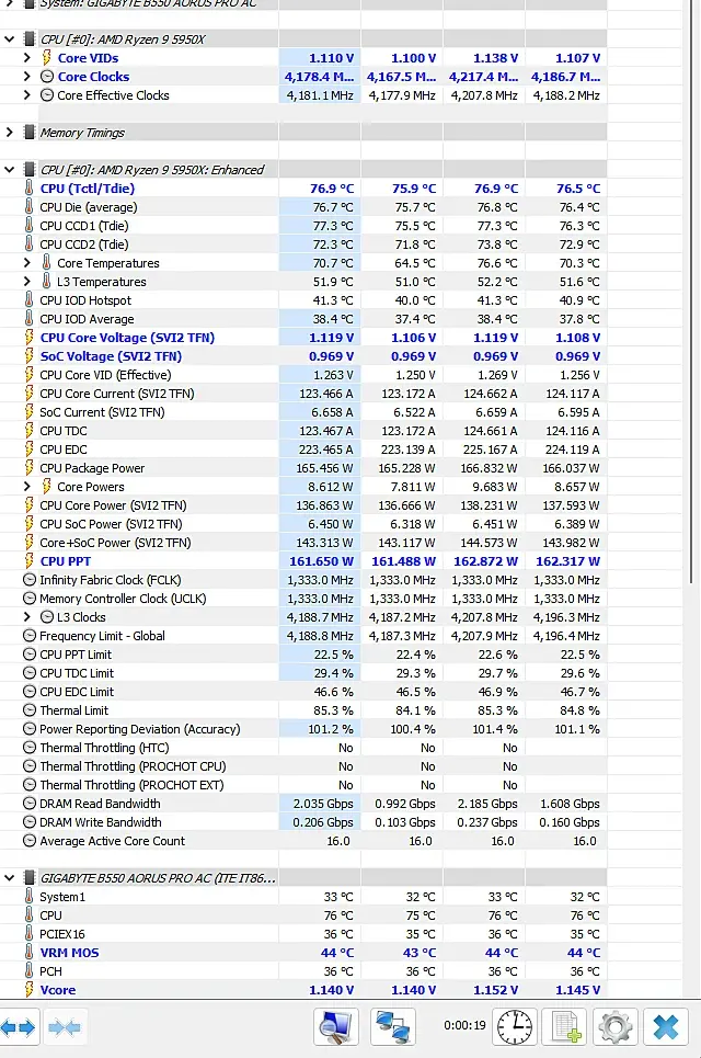

Цитата IK86:
Но в моем случае в сочетании с co он это не делает а наоборот убавляет вольтаж, да и без co вольтаж остается в пределах 1,45-1,5 в стоке. Он для меня почему влияет только на энергопотребление от 120 до 140 и температуры в пределах 10 градусов с co и чуть больше без него

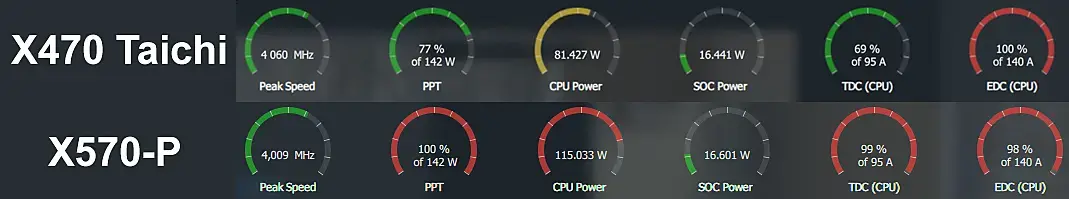

Может он у вас в EDC/TDC упирается ? )) С PBO же все просто.
Открыли Ryzen Master. Запустили Рендер.
Смотрите на EDC/TDC/PPT. Что первым стало красным на 100% - то и подымаете.

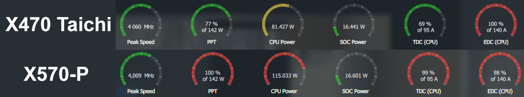

Ну вот если мой скрин взять то...
В первом случае с Тайчи у меня уперся PBO в EDC.
Если подыму EDC - проц больше начнет шпарить.
Когда упрется в другой лимит то подымаете его. И так пока ваш проц не будет шпарить на 95 градусах при 200вт и с мизерным выхлопом по результатам, потому что PBO избыточно наваливает и мизерно прибавляет.
А в втором случае с X570-P  PBO уперся в PPT и EDC и TDC одновременно.
То есть что бы PBO прибавлял надо все три подымать равномерно.
Ведь если поднять только PPT то он упрется в два других. И ничего не измениться. Вообще.

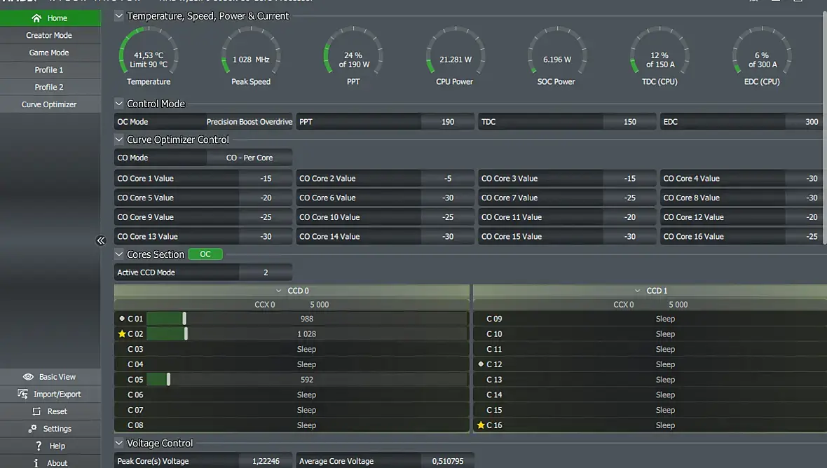

Смотрите

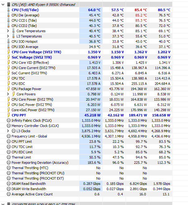

и запустить cinebench
я убрал лимиты но выше 140 ватт он не прыгнет
На сайте c 24.06.2014
Сообщений: 5012
Украина, Одесса
Цитата IK86:
Смотрите
Если что то работает не по такой логике как я описал выше - без понятия в чем проблема.
Значит плата решила что ей виднее как должен PBO работать ))
У меня при 200PPT 105TDC 200EDC уже 200вт потребление и 95 градусов при жалких 4.3ггц.
Только руками остается развести... Не знаю что не так там...
Может там в самом биосе отдельно от PBO у самой платы стоит лимит где то в 140вт ))
Сообщений: 626
Белгород

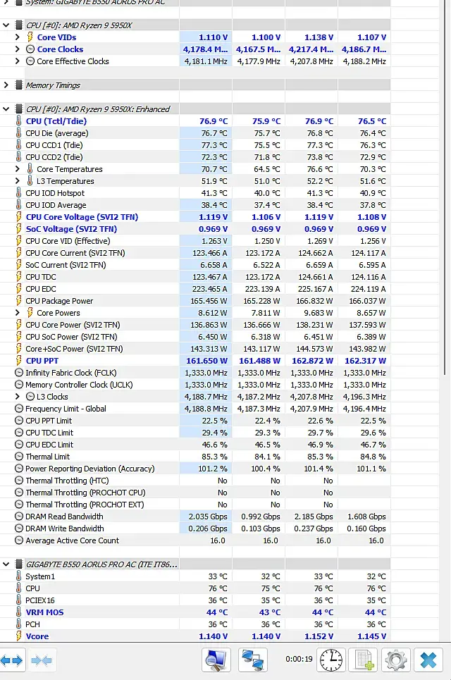

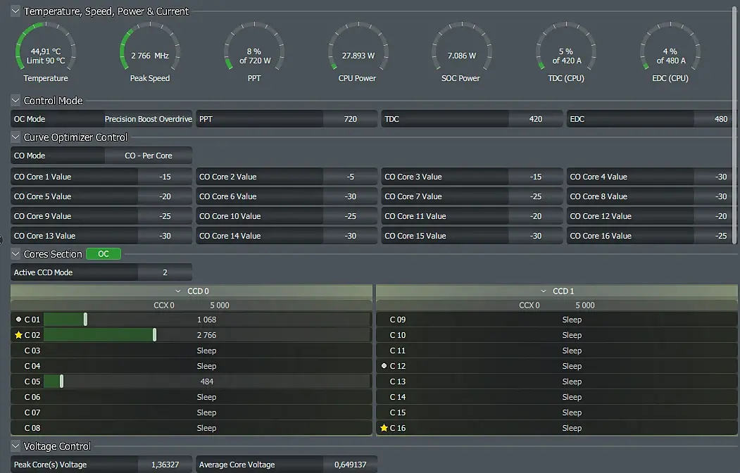

ну по видимому так и есть, ибо по видимому лимиты работают до определенного порога
тут вот спокойно до 190 ppt разогналась) и температуры соответствующие

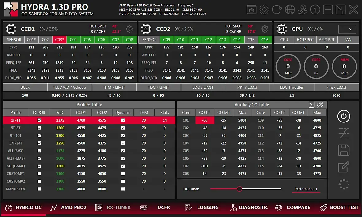

HYDRA 1.3D
* New presets and configuration files for CPU diagnostics.
* Now there is a separate target temp to diagnostic the core, and a separate target temp to diagnostic all cores.
* Fixes some problems with inability to activate RMP on some cards. Nevertheless, I observe a strange behavior of RX graphics cards on W11, they have much worse performance than on W10.
* Improved granularity of some RMP settings.
* The conflict check button is on the LOGGING page.
* The PCI-mutex related problem will also go away. Significant improvement in the stability of the application and all modes if you use third-party monitoring software, RGB control and so on. I think many of you don't know that you have third party software installed that can slow down HYDRA's processes and crash the system.
* Checking Windows timers for correct operation of HYDRA. If something is wrong, the corresponding information will appear in the log.
Будем надеется, что по борят эту проблему, в версии HYDRA 1.3С на много реже стала выскакивать, можно сказать, что ее практически не было. PCI-MUTEX holding time has expired, retrying to send a command!
А вот он и нашелся:
Checking processes for conflicts, please wait!
Process: asus_framework (C:\Program Files (x86)\ASUS\ArmouryDevice\asus_framework.exe)
UPDATE:
День работы на бетте 1.3D:
 - Ошибка PCI-MUTEX осталась, в простое с включённым автокадом ПК завис пришлось перезагружать кнопкой.
MODE RSMU CMD 5 ARG 0
PCI-MUTEX holding time has expired, retrying to send a command 5!
1: -1 2: -1
1: -1 2: -1
1: -1 2: -1
 - Появилась какая-то дополнительная информация в сообщениях
Пользуюсь каждой версией, пока самая стабильная по работе HYDRA 1.3С PRO, но как писали ранее на ней не удается создать профеля температура уходит за 90С и создание профелей прекращается, пользуюсь профилями от 1.3B c подкрученными частотами и напряжением вручную (см. скриншот)

Использовал CTR 2.1 RC5 для 5900X + Noctua NH-D15 с настройками, которые CTR выставил после диагностики.
Настройки BIOS ставил как рекомендует мануал CTR.
Получилось снизить температуру до 65-70 градусов максимум во время рендера, при этом тест Короны проходился за 0:58 вместо 1:02.
Кроме теста Короны и встроенного в CTR теста CB ничем больше систему не тестировал.
