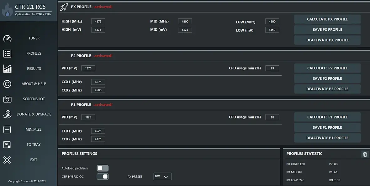

Хотел увеличить для профиля Р1 значения частоты , но так и не понял последовательность действий.
Активировал только профиль Р1 и Р2, с профилем РХ были вылеты.
это старая картинка , сейчас всё тоже самое, только РХ не активирован.
После кнопки TUNE по дефолту выставило хуже значение частоты, уменьшилась только температура. Вернулся к раннее выставленным значениям.
И на сколько понял, надо вначале активировать/сохранить профиля, потом убрать в трей, а потом перед выключением компа выключить прогу через exit. Иначе при новой загрузке компа собьются данные.

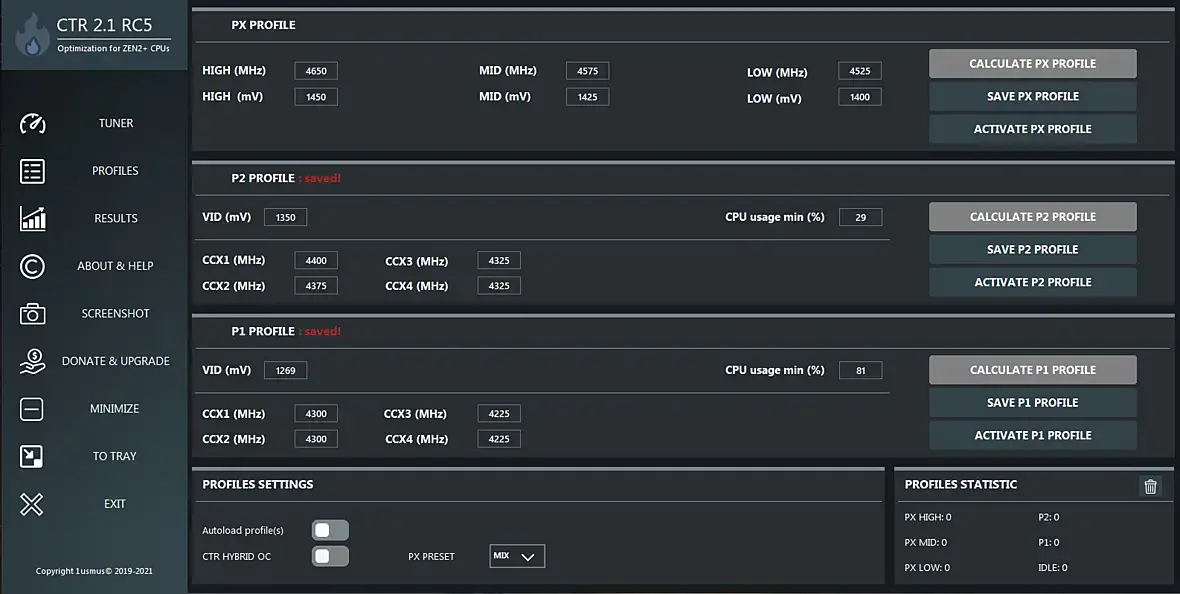

Что получилось у меня после CTR2. Ryzen 3900х  Частоты на ССD1-4450\CCD2-4350 вольтаж 1.2-1.21v при нагрузке на все ядра. Все это добро выставил вручную в биосе после рекомендаций программы. Температура 70-75С Башня bequiet darc rock4.Еще в биосе LLC  выставлял hight. Месяц полет нормальный без единого вылета.
Corona test 1:09
CB20 -7800
Здешняя сцена с кухней 14:22

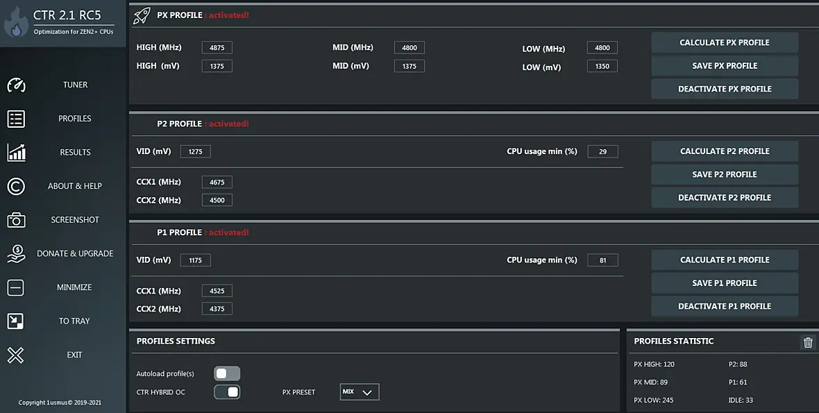

Например у меня в стоке 5900Х наваливал 1.35-1.4 вольта в смешанных нагрузках и жал ~4.6ггц в играх, при нагрузке на 30-35% проц грелся в районе ~75 градусов. Летом при 25 градусах в помещении. На NH-D15.
А в рендере в том же стоке, он занижал избыточно вольтаж до потешных ~1.05V, и еле пыхтел на 4-4.05ггц, при нагрузке в 100% в короне грелся в районе ~62 градусов. Летом при 25 градусах в помещении. На NH-D15.
Это само собой неадекватно как по мне.
И именно за счет CTR и HybridOC я смог сместить баланс иначе.
В играх (P2 Профиль) получил 4625+4700 на 1275мв, снизив нагрев примерно на ~12 градусов.
В рендере (P1 Профиль) получил 4475+4550 на 1175мв, повысив нагрев на ~8 градусов, и получив примерно 10% прироста в рендере.
Так же за счет этого я смог более универсально настроить охлаждение, что бы обороты вертушек были идентичные что во время игр что во время рендера. Ведь температуры вышли ближе к друг другу. И после этого не было такого что в играх пропеллеры на проце фигачат сильнее чем во время рендера.

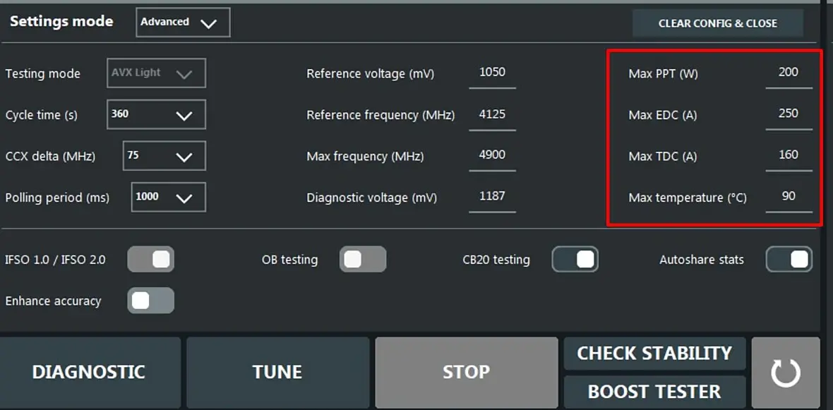

---где брать параметры max ttp, max edc, max tdc? Как понимаю, эти параметры зависят от материнской платы, мощности ее системы питания(в случае  Asus b550 rog strix-e сколько можно выставить?)
--- в профиле P1 напряжение до скольки можно поднимать?(автор программы пишет что макс 1350мв, сам он выставлял 1250).
Заранее спасибо.
На сайте c 24.06.2014
Сообщений: 5068
Это лишь лимиты при достижении которых будет отключатся CTR.
Чем выше их выставите тем меньше шанс что CTR отключаться будет при достижении лимитов. Заполнение лимитов можно глянуть в том же CTR, в другом разделе, просто запустив рендер. Да, разные платы по разному отображают и выставляют эти лимиты. Повышение или понижение лимитов не влияет на качество тюннинга (они либо сработают и отключат CTR или не сработают и никак не повлияют). Раньше их по старинке просто по 999 ставили и температуру на 90 градусов оставляли да и все. Сильное влияние этих лимитов можно заметить лишь при активации PBO, что идет в разрез с CTR конечно же.
