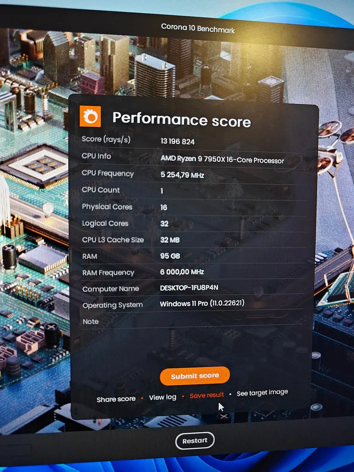

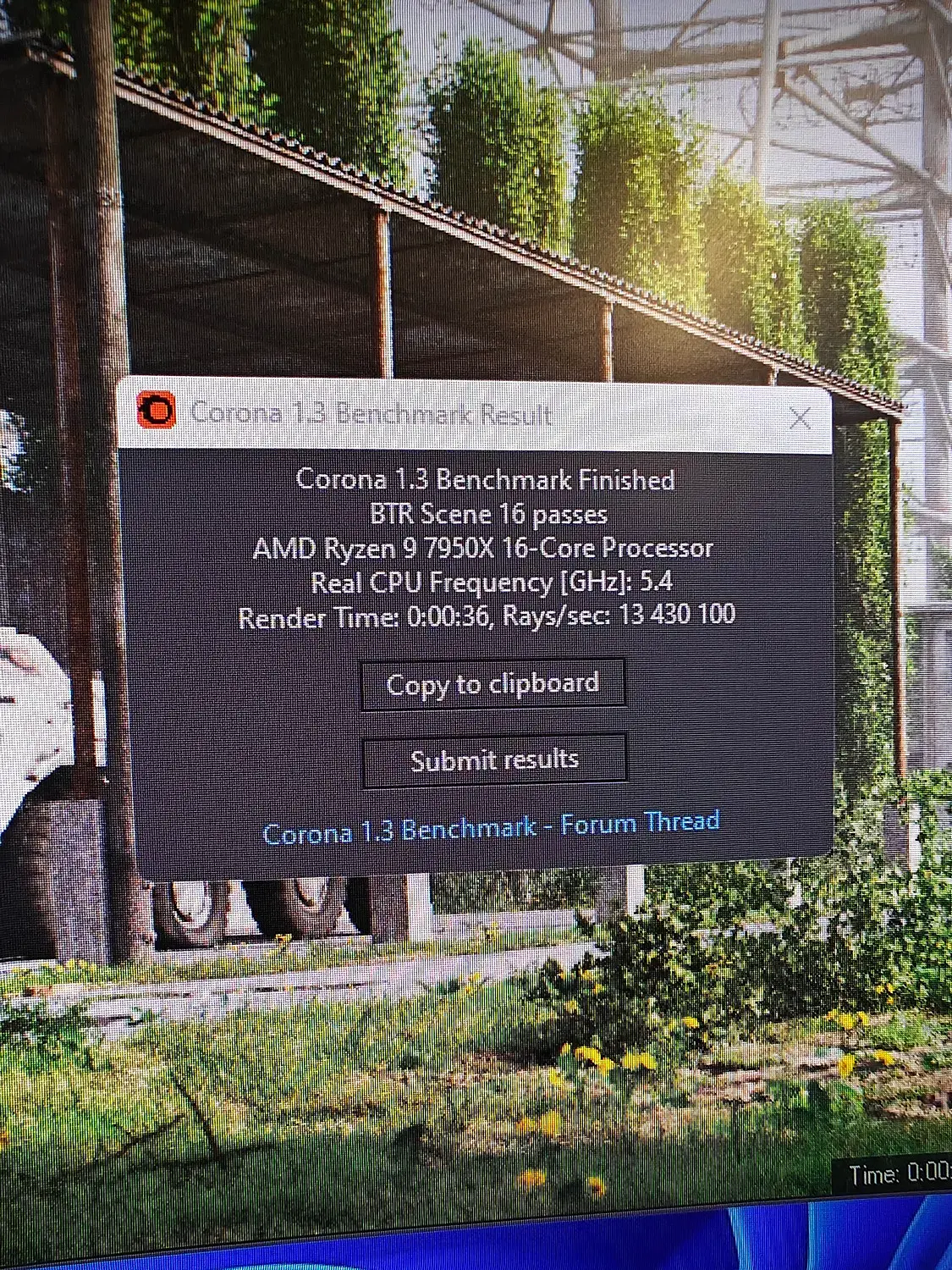

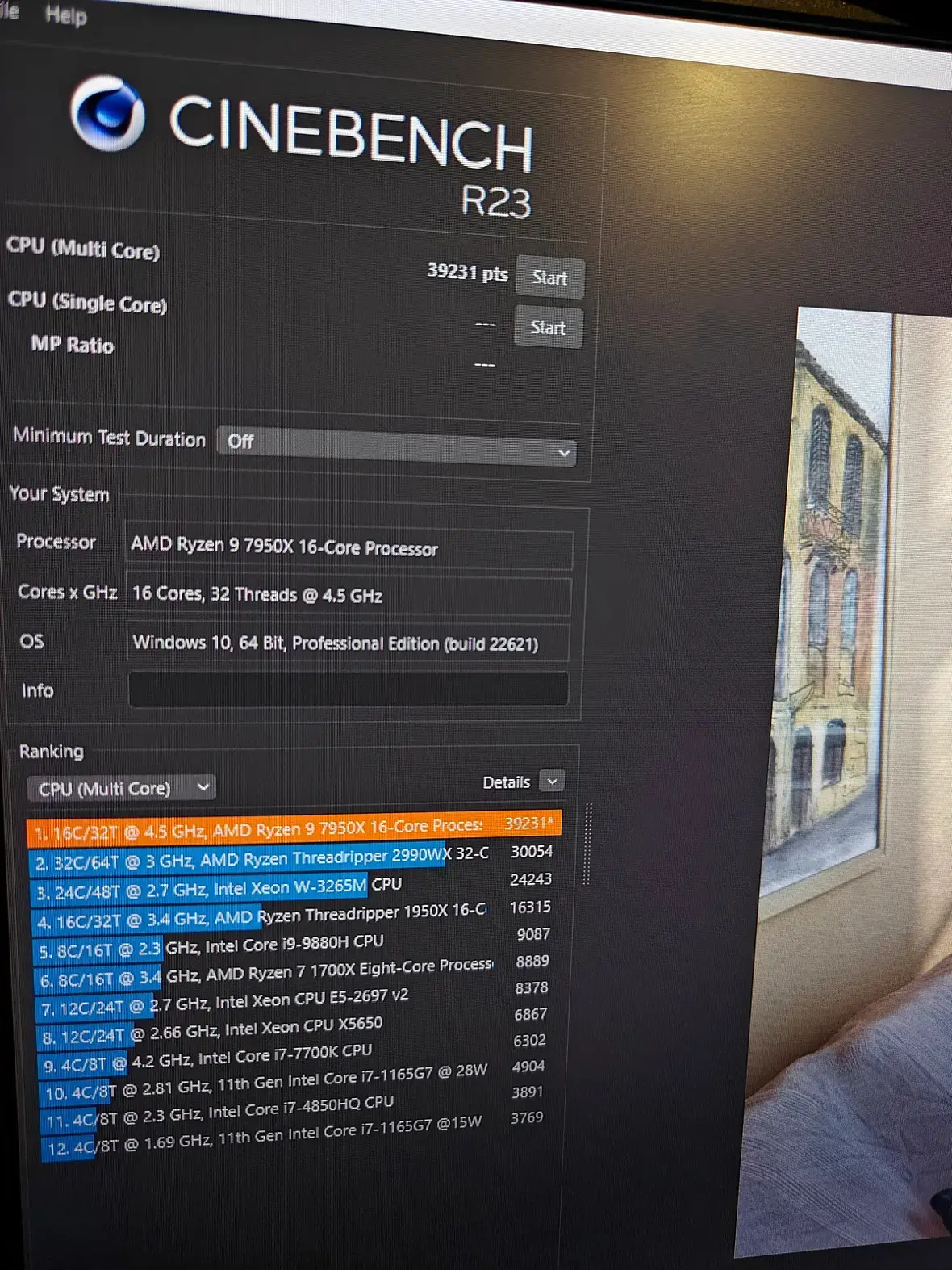

Привет!
Есть 7950x + DarkRock 4 Pro + 128 ГБ@6000.
Везде читаю, что андервольт с фиксом прям решает, летает и вообще. Наверно я чего не понимаю, но у меня по курве результат как-то повеселее.
С курвой по индивидуальным ядрам (гидрой выяснил) и ограничением 85 градусов: CB23 чуть больше 37000, сцена тутошняя 12:31, БТР тест 13880 лучей. Нагрузка до 6-8 ядер 5500 частота.
С фиксом 5000 и 1.14в: CB23 чуть больше 36500, сцена тутошняя 12:47, БТР тест 13600 лучей.
Но! у фикса нет термоограничений и при какой-нить сильной AVX загрузке температура переваливает за 100 и здравствуй плавленые ядра, даже при небольшом напряжении. При обычном рендере на фиксе 5000 около 90 гр.

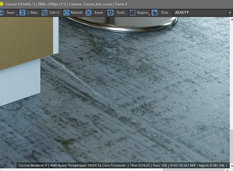

1950x @ 3.4 - 29:23
Макс 2023, Корона 9.1
Камень в стоке, оперативка 2133 Мгц
Семилетний старичок сдаёт уже, первый Тридриппер не айс ))
Да, можно было поднять оперативку до 2666, отрубить фоновые процессы и т.д. и выжать 26-27 минут, но смысла для неактуального камня в этом не вижу. Сделал как есть ради интереса.
