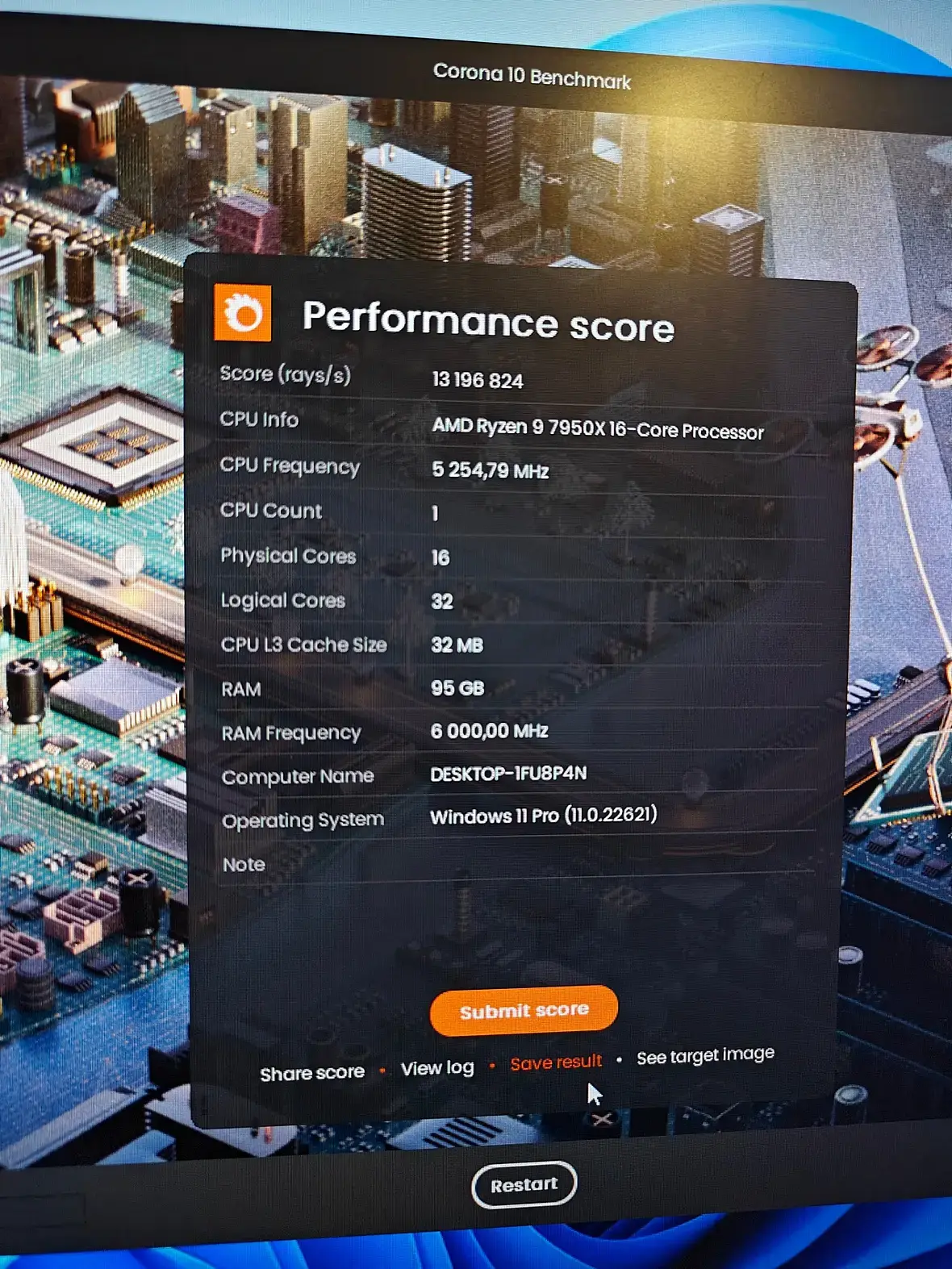

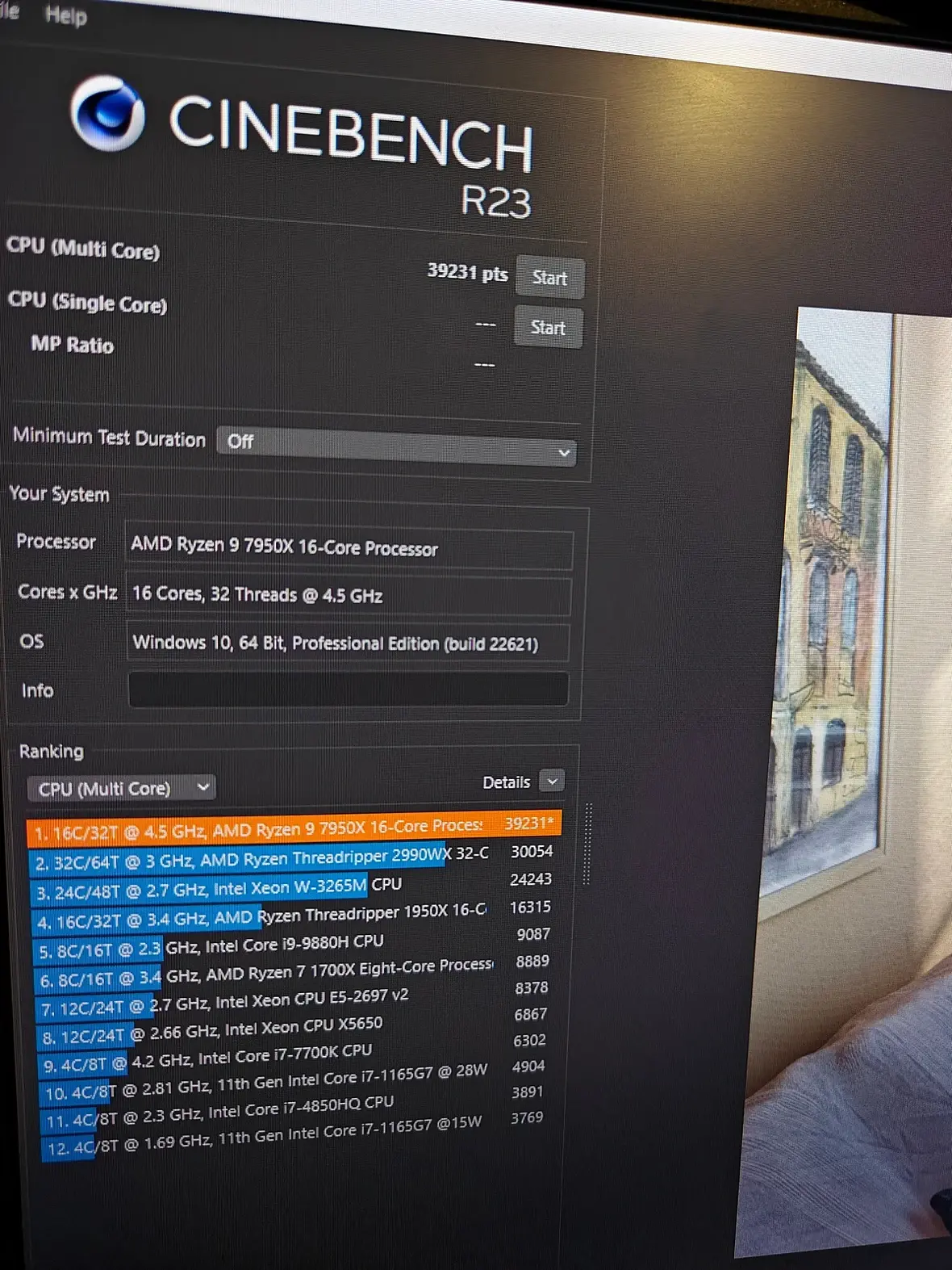

Сообщений: 7130
7950х + 96гб 6000  - в холодной комнате
ограничение температуры в биос на 85с.
