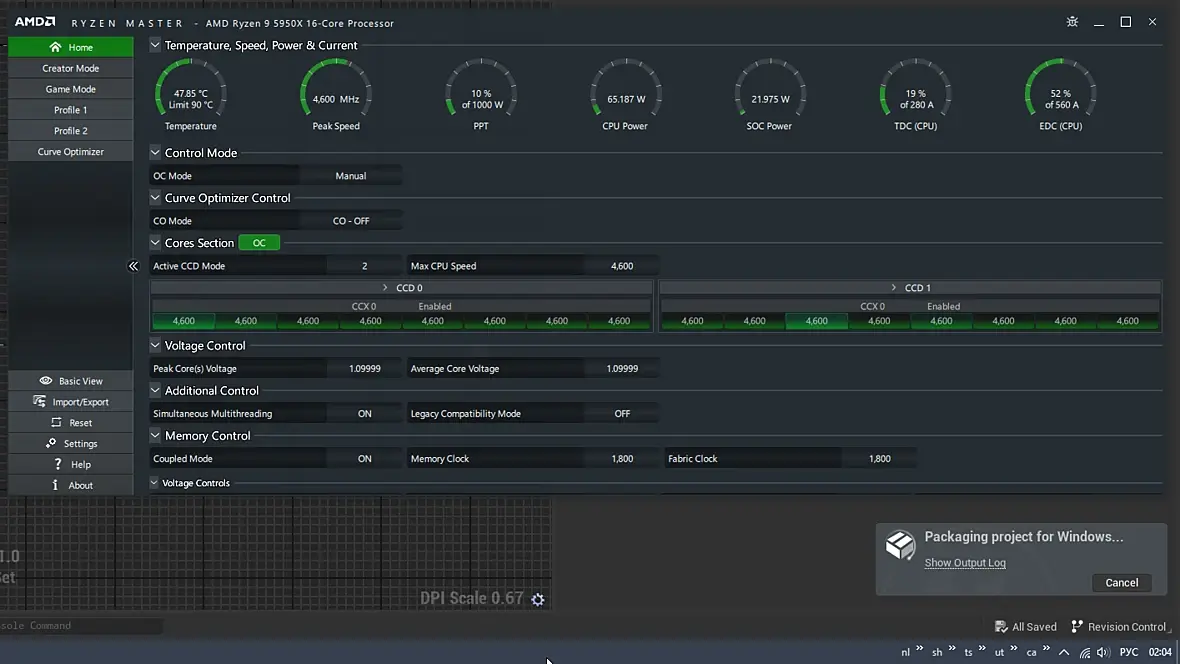

хоба:
5950х @ 4.55 на 1.2 / 3600 с 18-22-22-39 / макс 24.2, корона 10.1 = 15:57 (82°)
на этом, наверно, тему влияния памяти на рендер короной можно закрыть )

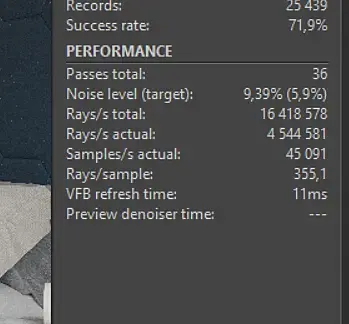

На сайте c 29.10.2014
Сообщений: 218

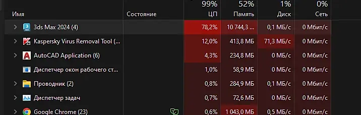

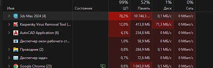

Господа, нужен хэлп.
Переустановил систему.
Win11, max24, Corona 9
Проседают лучи во время рендера.
Скачки от 5 мультов до 25
На сайте c 15.11.2023
Сообщений: 112
Бан
06.09.2024 13:40:55
Artnway, там же каспер висит в задачах, мало ли что он сканит во время рендера на 12 % цп

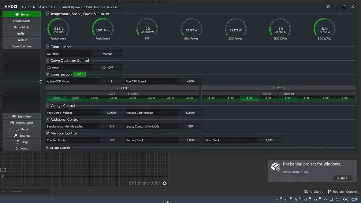

и на посошок:
5950x @4.6 при тех же 1.2 v в 10 короне вышло 15:52 и печка под 84°, блажь ради 5 секунд )
при сборке/компиляции температура выше 50-ти не поднималась, но в скорости с 4.6 против 4.4 разницы не ощутил. в принципе, всё стабильно работает без тротлинга, вылетов и т.п, и запас по вольтажу есть, и с таким кулером можно пробовать и 4.7, и выше (с 1.2 на 4.7 при рендере вылетает), но для спокойного "крейсерского" режима частота в 4.4 на 1.1 вольта при ~63° оптимальна
p.s. для чистоты эксперимента:
5950x @4.6 на 1.2 / 3600 с 18-22-22-39 / макс 23.3, корона 9 = 16 минут ровно

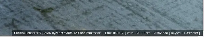

На сайте c 13.08.2020
Сообщений: 1014
3900x - 24:12 при 1.2v  4400|4350

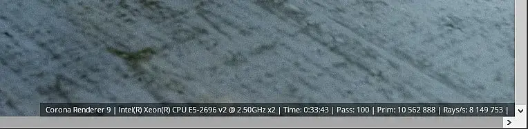

___________________________________________________
DUAL2696v2  - 33:43
3900x+DUAL2696v2  - 14:33

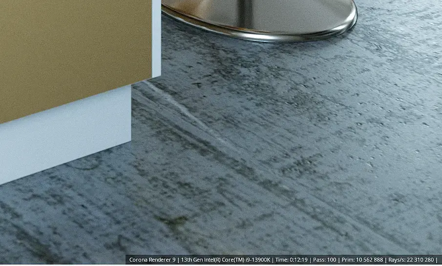

На сайте c 12.10.2019
Сообщений: 255
z790 MSI Tomahawk WiFi DDR4 128Gb 3466
13900k в стоке
Max 2024
Corona 10
= 12:19
