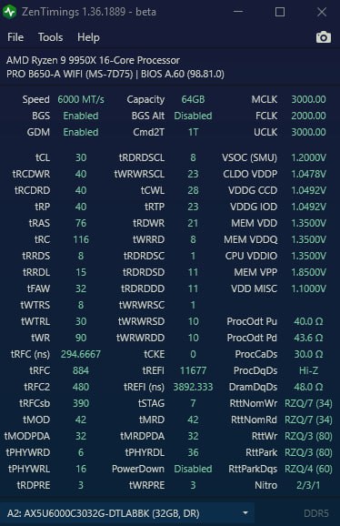

Всем привет, если есть люди кто шарит в настройке памяти можете сказать нормально ли expo выставила параметры, спросил чат гпт он мне накидал план что можно улучшить но я чет опасаюсь)))
через tm5 прогнал на таких как сейчас настройках без ошибок работает
Тайминги - мусор полный, чисто унылая автоматика. Куда не глянь - почти все расслабленное на скрине. Даже комментировать что-то отдельное не вижу смысла. Тут буквально 90% таймингов нужно менять. Нужно, в смысле если вам нужно от памяти получить больше ПСП, меньше Latency. Если вам и так норм, можно и не менять ничего ))
Вот мои Hynix M-Die чипы в 192гб и 6000Mhz :
https://imgur.com/a/ojZtP0q (65к tREFI ставить только если у памяти норм радиаторы и/или обдув есть и/или норм продуваемый корпус, в ином случае лучше 32к)
Без перегибов, не пережатые. Что у вас за чипы - без понятия. В 32гб плашках может быть Hynix A-Die, в таком случае мои тайминги могут подойти. Но если там что-то иное, то может не поехать tREFI/tRFC и еще некоторые параметры. Так что просто так я бы не копировал без понимания.
Советами по настройке памяти не занимаюсь. В инете есть 100500 гайдов, в том числе на Ютубе, на OverclockNET, OverclockersRU и тд... Все прошлые разы что я пытался советоваться с ChatGPT/Grok/DeepSeek по настройке памяти - выходило больше потехи и абсурда чем реальной пользы. Но это было год назад, может за это время они стали 'умнее'.
