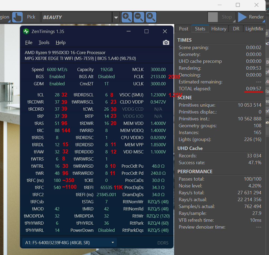

sten, кайф, я правда с таким завышенным tRFC и низким tREFI не решился бы сидеть )) Так то конечно и на 6000Mhz с хорошими таймингами можно пробить психологический барьер в 80гб/сек и 60ns Latency, мой идеал под 192гб - https://tinyurl.com/3d3srwbp И напряжения как видно не такие уж и жесткие. Правда в моем примере и память в полтора раза дороже.
Сам где то после 7-10 числа буду сидеть крутить 9950X3D + MSI X870E EDGE + F5-6400J3239F48GX2-RM5RW (192GB), потом отпишусь в той же теме что вышло. Это конечно может занять какое то время... За одно замеры сделаю влияет ли X3D кэш на взаимодействие с Максом.
Если кому интересно, делился разными (чужими) результатами по 192-256гб, хотя в интернетах сейчас полно инфы и по сопротивлениям под четыре плашки и вообще много инфы появилось в последнее время и все же :

Закончил пока на данный момент с тестированием 13900KF/9950X3D. Добавил несколько результатов и погонял в играх тесты. Немного кустарные тесты, не академическое сравнение. Так сказать с обывательской позиции их делал и не заморачивался. Хотя конечно делал по 3 прогона каждого теста на каждом компе. Сравнивал 23H2/24H2, смотрел не дает ли негативных результатов разгон. Следил за планировщиком у AMD/Intel-а. То есть старался избежать косяков. А те места где вышла наибольшая разница перепроверил.
Вот что вышло  :
Игры - https://earanak.github.io/13900KF_vs_9950X3D_Games/ (Доп Графики по прокрутке вниз)
Игры (Видео) - https://youtu.be/JmU93YHkbi0
3DsMax / LMStudio / CBR23 - https://earanak.github.io/13900KF_vs_9950X3D_3DsMax/
9950X3D Конфиг - https://pastebin.com/uNPQ18MK
13900KF Конфиг - https://pastebin.com/tzM2igUw
Как то так... Сорян за оффтоп. Не знал куда писать, потому решил тут так сказать вдобавок докинуть тестов 🙃
UPD
В очередной раз хотелось бы отметить, насколько Короне пофигу на тюнинг таймингов. Разница в 1 секунду не считается, очевидно это погрешность. На картинке (кликабельна) я показал красным цветом какие тайминги плата выставила Автоматикой. А те что выставлены - это я руками подбирал, все по феншую-формулам, с мемтестами многочасовыми и тд... По сути я накинул где то +11гб/сек ПСП чтения, +16гб записи, +8гб Копирования и срезал с 77ns Latency до 60ns Latency. Но короне конечно на это пофиг, и это не открытие. Просто очередное подтверждение.
3Ds Max 2025.3 / Corona 12.0 HF #1 / 9950X3D CCD#1 5.2Ghz + CCD#2 5.25Ghz
Чипы Hynix M-Die, неплохие чипы. Если у вас Samsung/Micron/Spectek, то до такого же уровня они не пожмутся, разумеется.
Если че tRFC до 480 (160ns) не жмется, уже на 500 комп не включается. tRTP на 12 начинает тянуть за собой tRAS и tRC, и тесты начинают раз в пол часа по ошибке выдавать. А мелочи типа tWTRS до 4 и первички я уж не трогал дальше. И так хорошо вышло как для 192гб и всего 1.23V SoC, 1.4V на плашках. В мемтесте средние две плашки под обдувом 46с, две крайние по 42с. В рендринге там выше 40 они не греются. В общем щадящий режим.

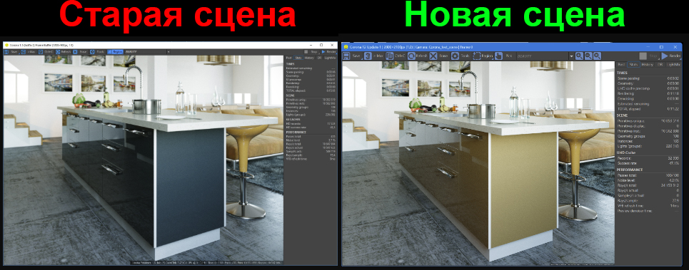

Цитата vambay:
У меня отрендерилось за 0:06:50
На цвет фасада мебели обратите внимание. Старая сцена в 1.5-2 раза быстрее рендриться, там разрешение меньше.

На сайте c 09.02.2017
Сообщений: 23
Сорри, пропустил момент когда сцена в очередной раз поменялась)
Сейчас перепроверим)
Все, отрендерил правильную сцену...
