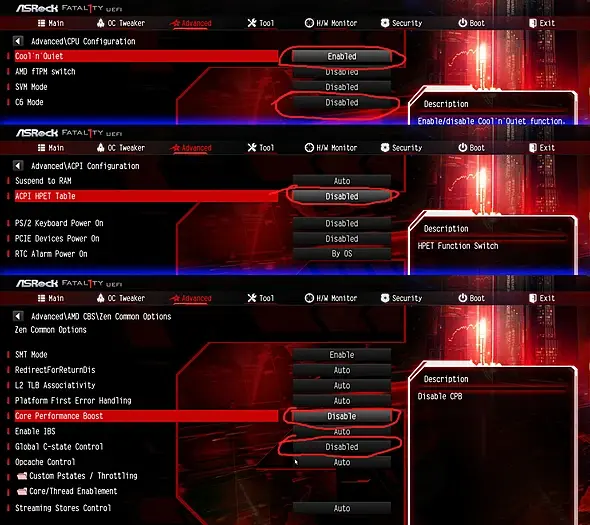

память наверно повлияла. отключил HPET ? прирост будет! проверил. как отключать писал в теме про тридрипер. я память догнал до 2933. прогоню еще раз завтра утром, когда загрузки на комп не будет. посмотрим разницу.

На сайте c 13.07.2010
Сообщений: 2710
на какой мамке?
смысл такой, если в биосе матери оно включено на авто или вкл то винда при новой установке ставит драйвер hpet, если нет, то нет и он отключен.
вот пост
https://3ddd.ru/forum/thread/show/amd_ryzen_threadripper_1950x/4#post1185067
в биосе на асроке тут адвансед acpi hpet Table - off (disable)
Цитата Vizign:
Я в райзене отключил, но эффекта это не дало вроде бы.
мож не так отключил. откл в инде, потом перезагруз и заход в биос сразу, там тоже откл. потом перезагруз в винду, тест и вуаля - синька дает больше.
НО начинают тормозить амд разгонялки проца и родные утилиты по разгону. тут есть особенности. если вы предпочитаете разгонять софтово утилитами после загрузки системы - это одно, тут нужен hpet, если через биос разгон, то hpet нужно отключать, как и с6  как и контроль c states оставлять только кул энд квает.

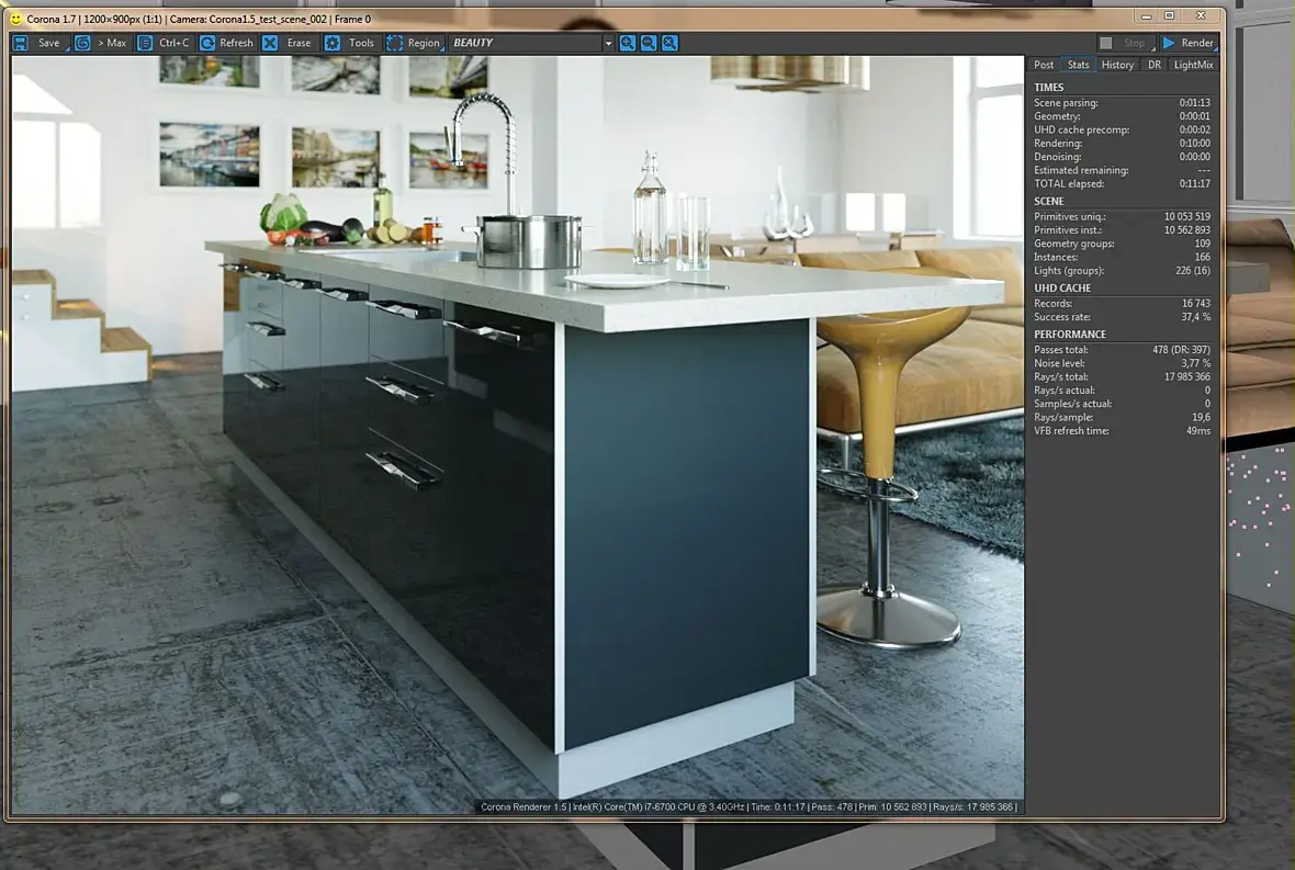

3DMax 2016, Win7, Win10 (i7 7700K)
Corona 1.7
DR5 i7 6700@def, i7 7700K@def, i7 6800@4.0, i7 5820@4.0, i7 5820@4.0
Time: 11.17, pass: 478
