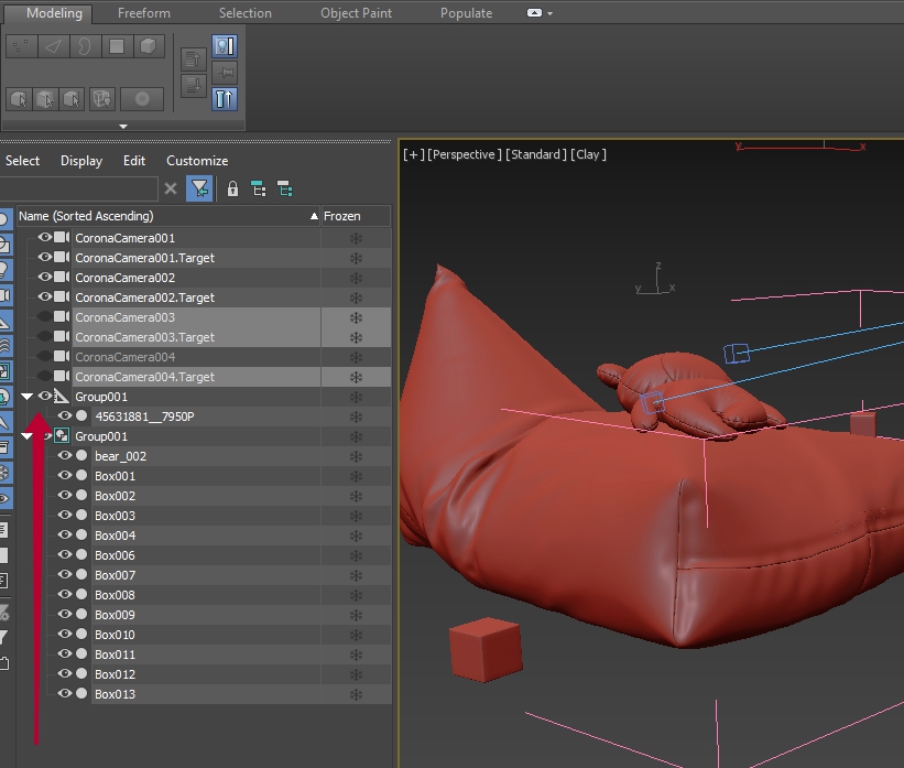

Добрый день!

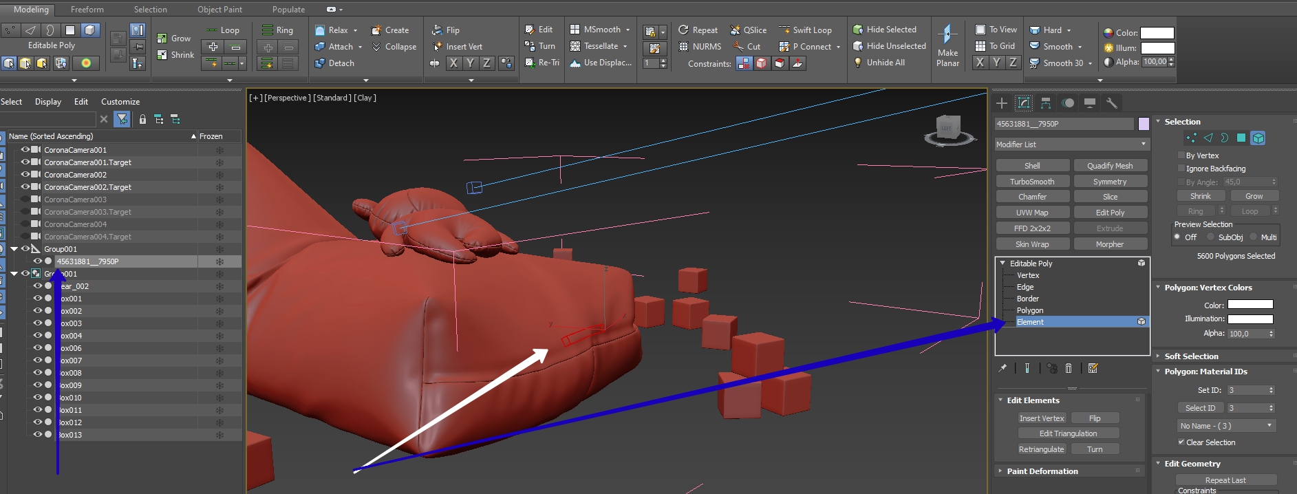

Просьба объяснить, что набрать в гугле, чтобы понять, что за типы групп бывают в 3sd Max. Делала модель чтобы замапить перекинула как обычно мостом в RizomUV. Обратно вернувшаяся модель переименовалась и стала в группе. Она редактируется, отображается и работает все корректно. НО при попытке что-то отдетачить, всё попадает в эту группу. И с самой группой ничего сделать нельзя. То есть даже при выделении всех групп и команде   Explode группа остается незыблемой.
Основная цель вопроса понять, что это за тип группы, для чего он используется и как редактировать такие группы.

Это не группа, это Dummy, к которому прилинковано все остальное. РизомЮВ максовские группы понимает таким образом, потому при обратном импорте получается так, просто уберите линкование кнопкой Unlink selection (в верхнем левом углу, возле стрелок Undo Redo), либо же просто перетащите в на пустое месте в Scene Explorer.

Спасибо! Поняла. Сработало)
