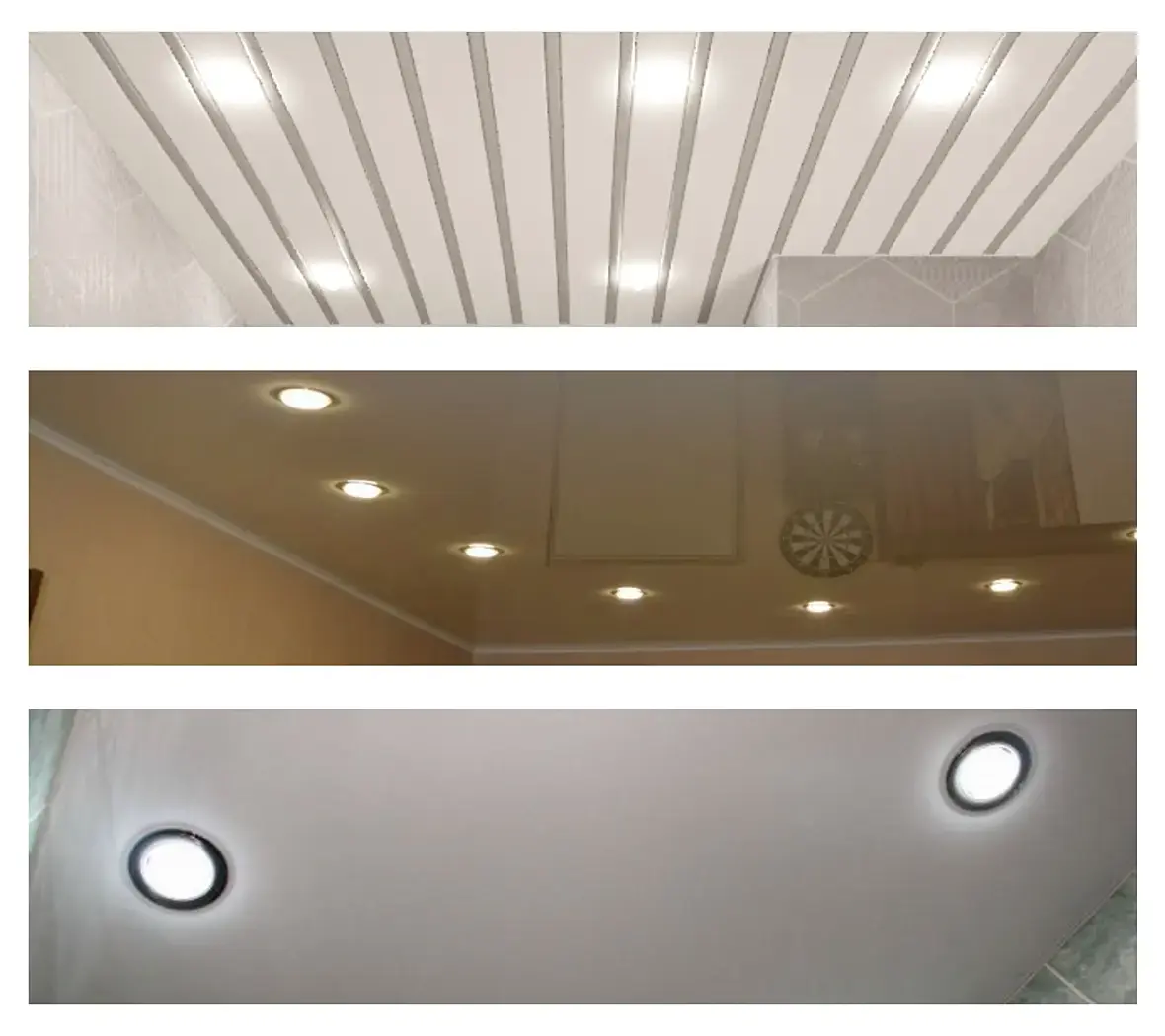

Покажите, что у Вас получается, и референс на который Вы ориентируетесь. Пока не очень понятно в чем проблема.

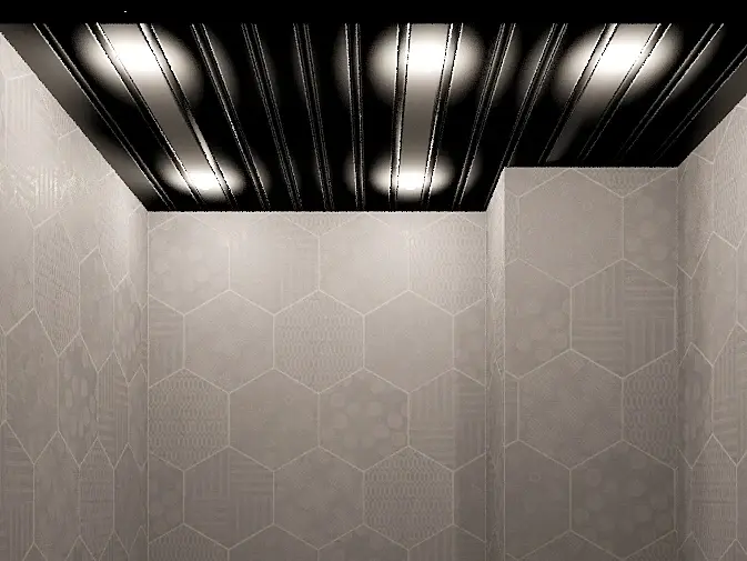

Неееет, я использовала самосветящийся материал
Просто если использовать светящийся материал, то выходит что-то такое, а это вообще не то что нужно

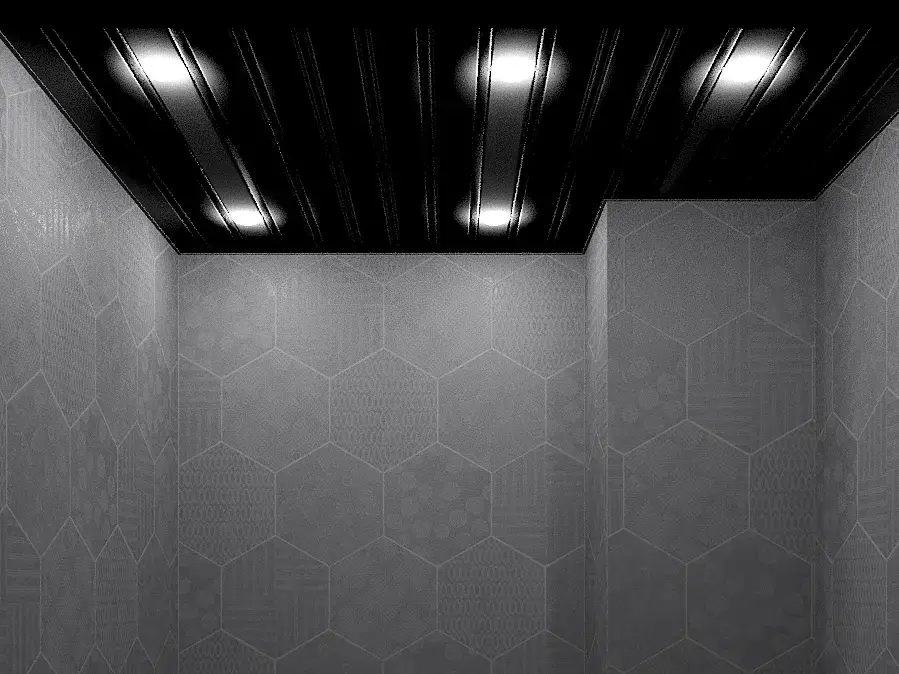

Поставив светильники получилось это. Проблема решается только посветив на потолок снизу вверх, но это выглядит не естественно
Причем что странно, он освещает именно рейки с дырками для светильников, причем еще и полностью всю

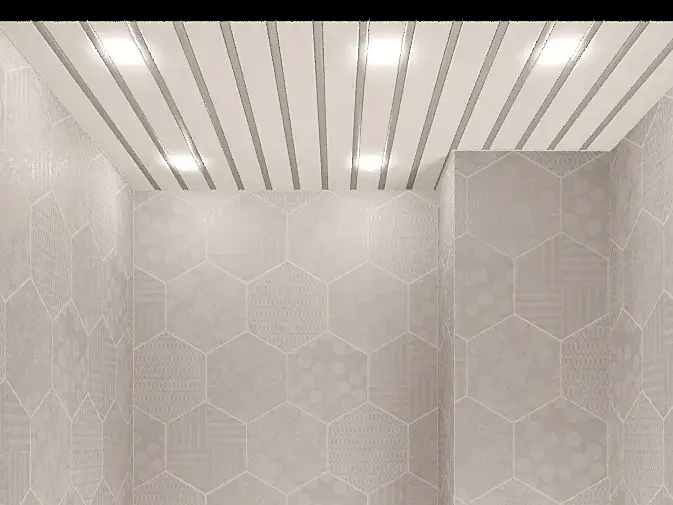

Короче я решила проблему поставив пару ярких светильников внизу и осветила ими потолок равномерно

Видите разницу между Вашим рендером и рефами? Я ведь не зря Вас спросил про референс. При его отсутствии, Вам будет казаться, что "в реальности они выглядят так же", а на самом деле вообще не так. Ну и результат в целом тоже будет "вообще не так".
ЗЫ Кстати, на рефах хорошо видно, что точечные светильники не освещают потолок, во всяком случае не дают такой равномерной и интенсивной подсветки потолка, которую Вы изобразили.

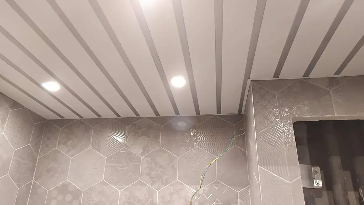

Референс такой

Цитата KeyrijGG:
Референс такой
Так потолок и не освещен точками. Он освещен отраженным светом. ПРЯМОЙ свет от спотов на него не попадает. Присмотритесь. Эффекты паразитной засветки/дифракции (bloom, glare) и т.д., которые Вы пытаетесь имитировать, реализуются в настройках фреймбуфера.
Сообщений: 3999
А если предусмотреть зазоры между конструкциями потолка и светильника такие же, как в натуре - все эти эффекты автоматом получатся. Свет дырочку найдет :)
