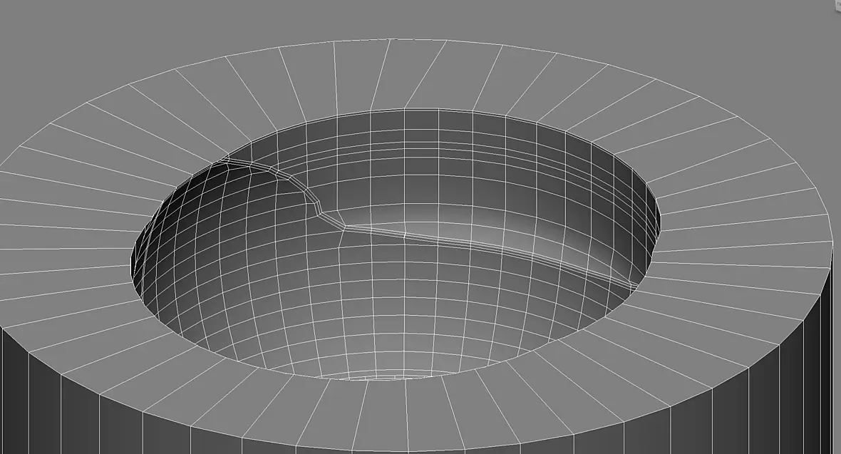

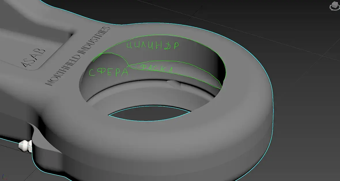

Политика
Для тех кто делал тестовое в Render That. Как вы делали это место? Здесь вычитана булионом сфера, цилиндр и фаска у цилиндра. Мягко говоря, топология не сходится в этом месте. Двигать точки не комильфо, потому что сфера и цилиндр, портится форма
Этого тестового не делала, но в таких случаях я подгоняю примитивы (сферу и цилиндр тут) с достаточным кол-вом сегментов и нужного радиуса, и по их рёбрам, как по ориентиру, выстраиваю вручную с привязкой вертексы моделируемого объекта.

Mo..., тут ретопить надо, а не делать на глаз, проблем не будет с двиганьем точек..
