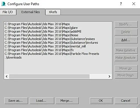

Может это поможет.

Цитата CGCat:
Может это поможет.
видимо там уже нет файлов
