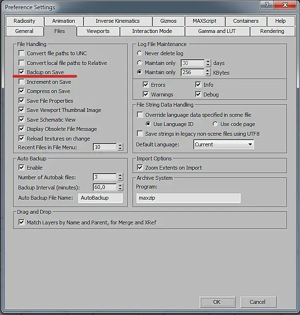

мысль - может макс при закрытии создаёт бэкап файла?, также проверить - отключить интернет - даёт эффект или нет( на каком то максе , при сочетании софта как была трабла), смена версии врея, короны - как вариант.
Да, эта галочка реально может выбешивать, если сцена тяжёлая:

Цитата feles:
да - все уже выключал. Но мало того. 2022 начал так же тупить при закрытии, как и 2016. И видимо это вирусы, которые есть во многих моделях со сторонних сайтов
Ну тогда работать в двух открытых максах. В одном - рабочая сцена. В другом - открывать модели и прогонять их через Prune Scene, потом уже копипастить их в рабочий файл.
