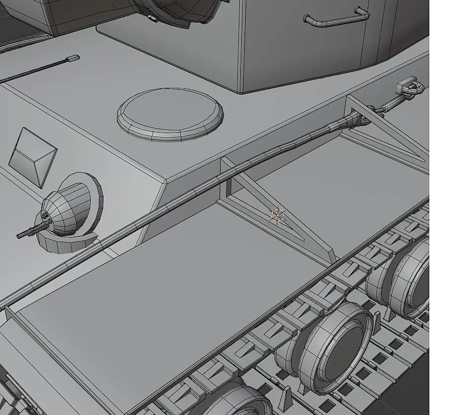

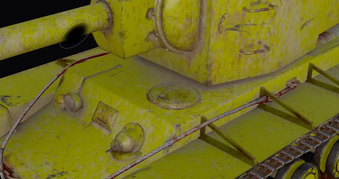

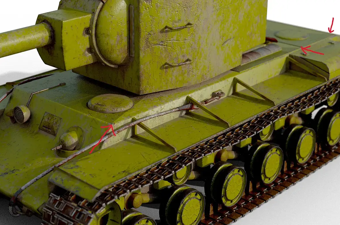

Затекстурил модель. При обзоре во вьюпорте косяков нет. Но при рендере в Iray появляется артефакт на плоскости. При рендере в Cycles его нет. Может кто знает от чего он возникает? Плоскость ровная, без заломов, по продольному эджу идет модификаторная фаска (может в ней проблема).

Привет, на лицо проблемы с шейдингом. Здесь либо настраивать харды-софты (группы сглаживания), либо с картой нормалей, если она есть (возможно инвертировать каналы, минимизировать градиенты для хардсурфейса это критично). Много причин может быть на самом деле. И в иделе триангулировать модель желательно вручную, так как разные движки по разному воспринимают Н-гоны.
