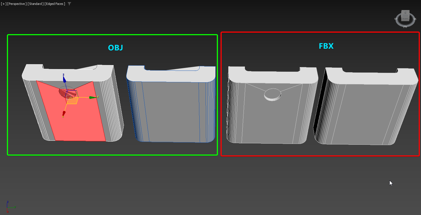

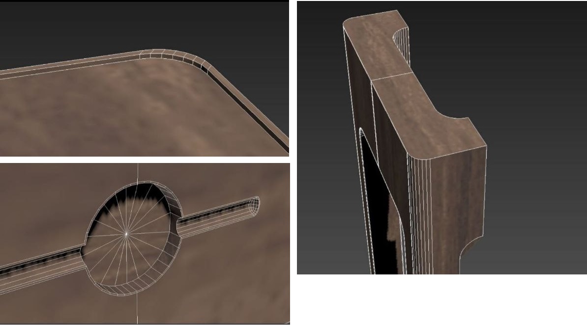

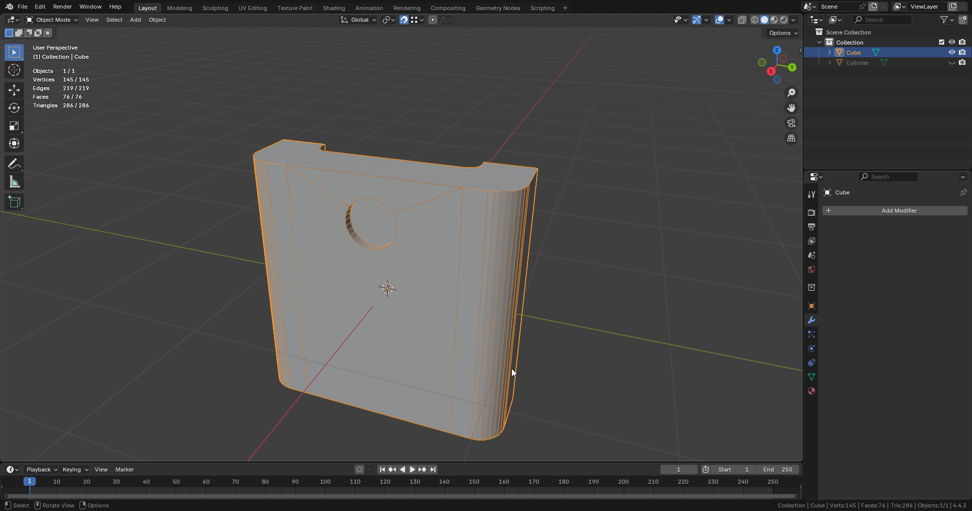

Какой формат из блендера для 3д макса передавали OBJ или FBX? Судя по вашим скринам моделили с помощью булевых операций. соотвественно есть N-гоны. Если так все оставлять то разные форматы выдадут разный результат. Скрины ниже с примером подобной модели как у вас, сделана в блендере и открыта в максе в разных форматах. OBJ дает плохой результат он триангулирует модель, как хочет и она выглядит поломанной, некорректной. Последний скрин из Блендера как там созданная модель выглядит. Модель  в 2 вариациях с булином цилидра и без него, просто на крышке н-гон.
