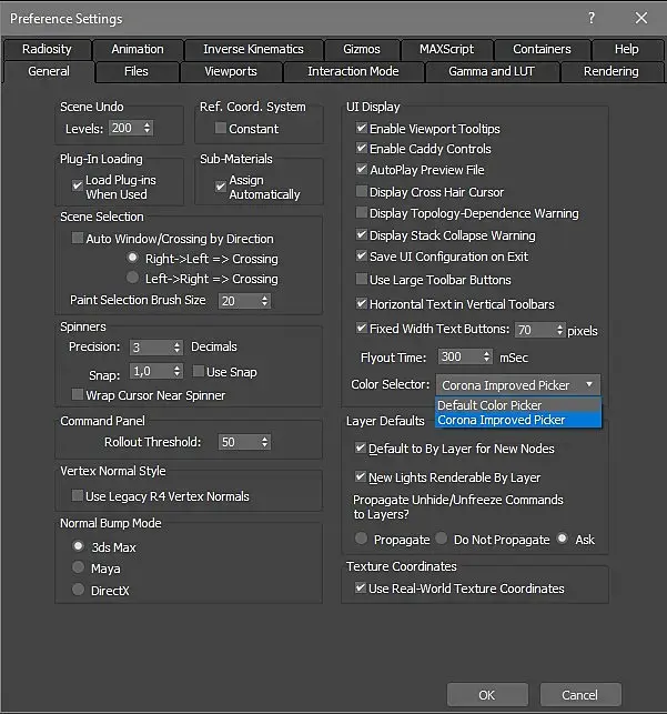

Я так понимаю что проблема заключается в том, что вы цвет забиваете по ргб координатам и на рендере получается не тот? Если проблема именно в этом то решение на картинке. Просто замените стандартный колор пикер на короновский.
