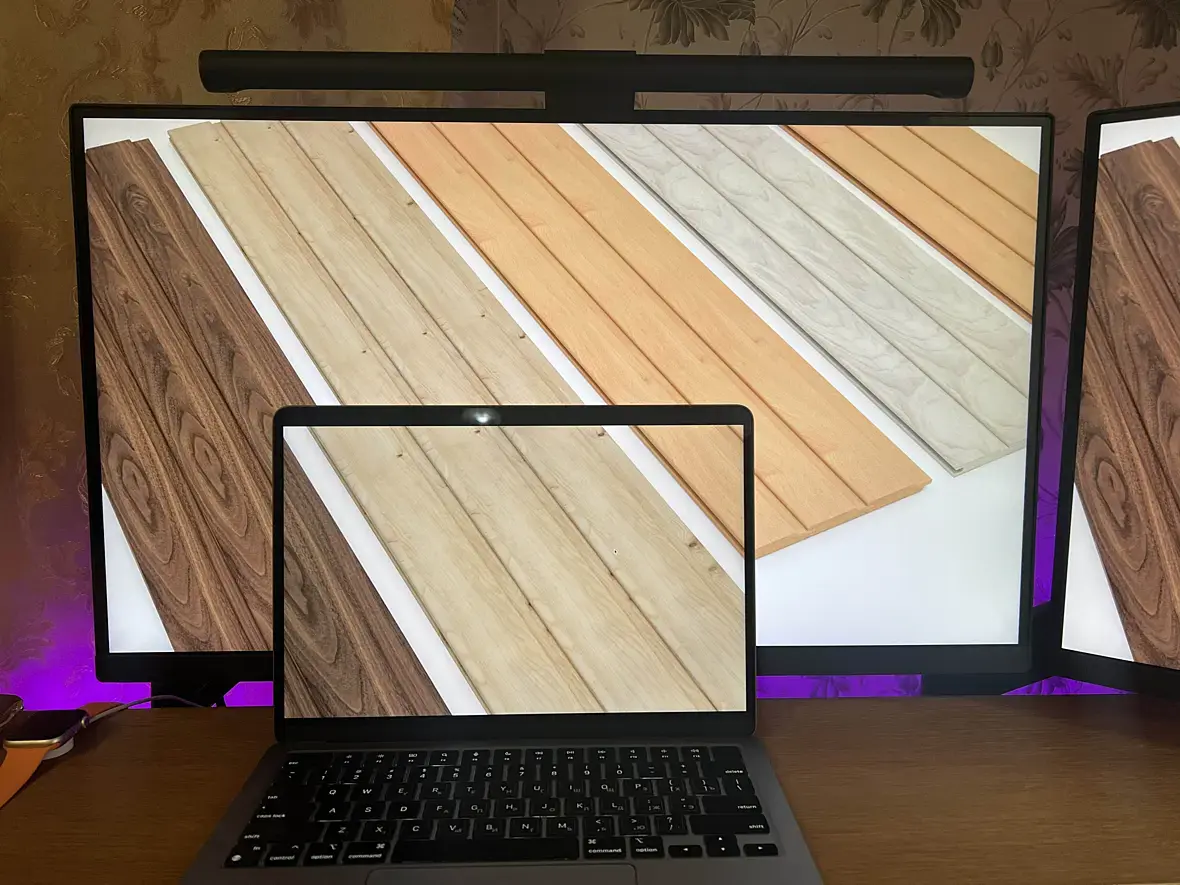

Короче, берёшь устройство на котором тебе всё нравится, ставишь рядом с монитором и крутишь настройки, пока не совпадёт картинка. Картиннку в твоём случае лучше взять эталонную, из интернета. Можно цветовой пробник например. Так же в винде вроде есть встроенная калибровка экрана, но я ее не трогал.
На примере мак рядом с монитором
Картинка в профиле:
И главное правило: если не понимаешь, что делает какой то параметр - не трогай

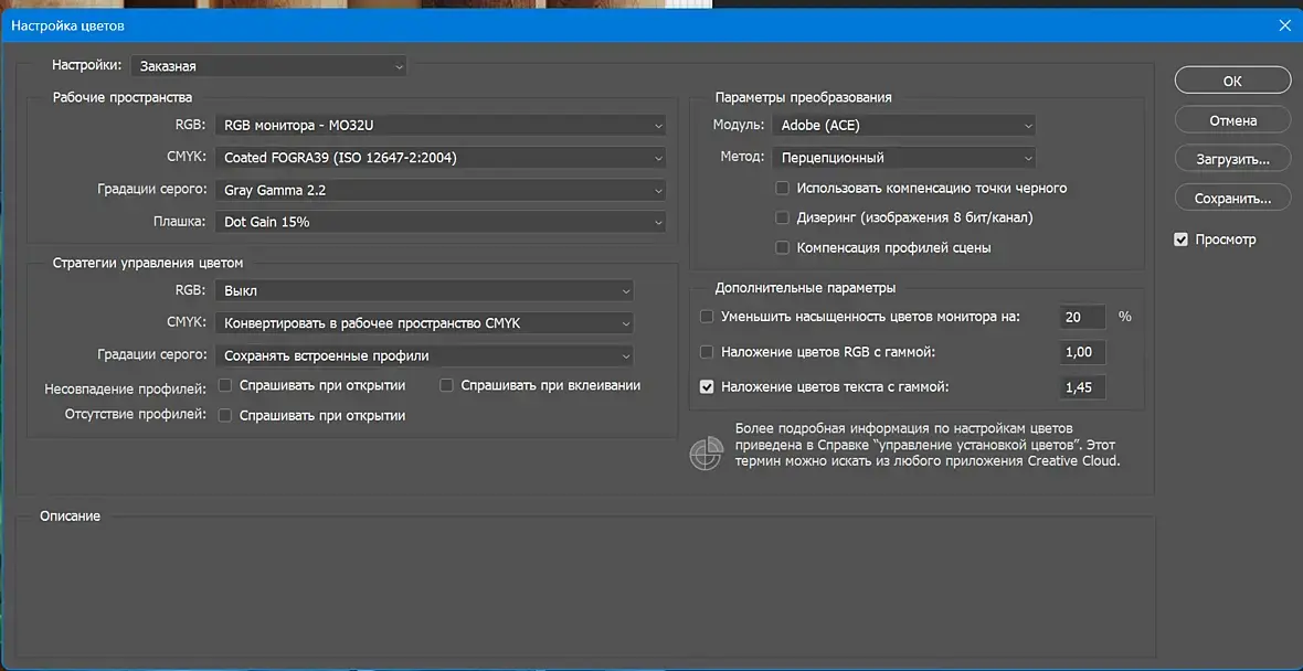

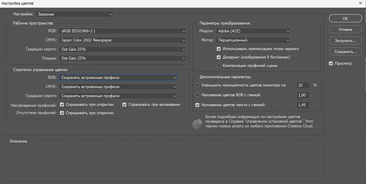

Только заметил. В фш убери всё на дефолт, кроме sRGB профиля
