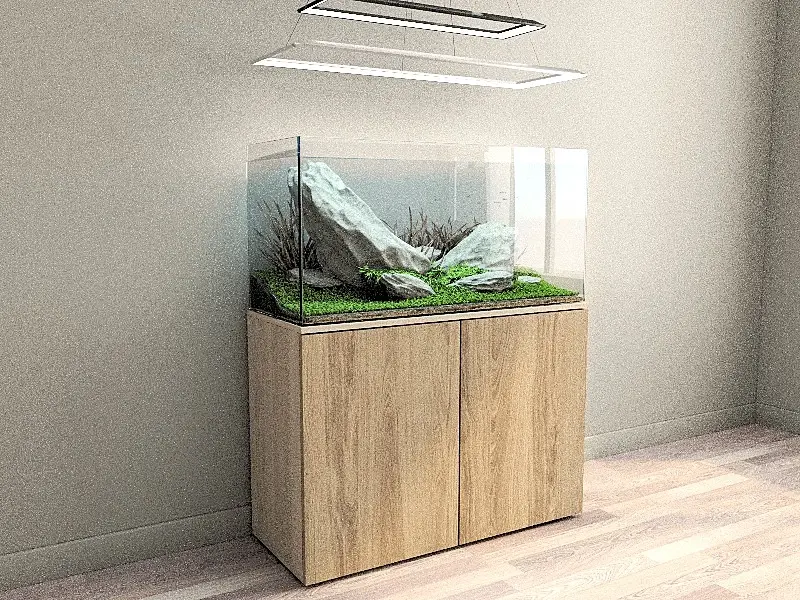

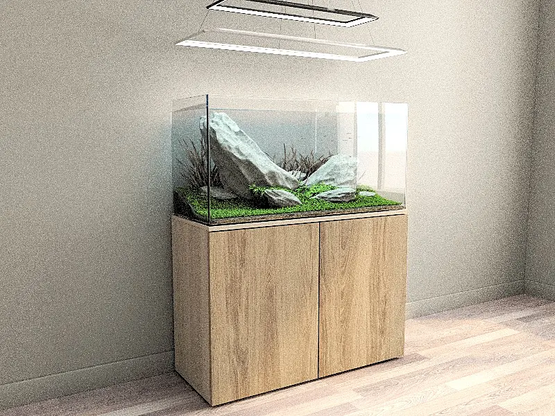

Добрый день..Собственно это пробный рендер, цель сделать тумбу для объявлений и сайта тумб.на качество не обращайте внимание, все в процессе настройки))) но тапки приветствуются)помимо самой аквариумной тумбы которая должна быть главная на картинке, я поставил аквариум и светильник.но думаю как то голенько смотреться..ЗЫ. это аквариумная тумба.

угол нафиг,  формат лучше другой

У Вас сейчас всё внимание забирает на себя аквариум - он интересный и его хочется разглядывать, лампа и тумба лишь отвлекают внимание от него.
Если нужно показать именно тумбу - начните с правильного композиционного решения для неё. Если хотите её в центре - тогда сделайте прямой фронтальный вид из камеры на неё. Если под углом, чтоб показать глубину кадра - сместите тумбу левее и опустите камеру ниже, чтоб сверху и снизу от неё было одинаковое расстояние до границ кадра, и чтоб она не упиралась в нижний край, как сейчас.
Если необходим аквариум сверху - поставьте "пустой". Заполните его просто водой и парой-тройкой среднекрупных неярких рыб, чтоб не отвлекали слишком.
Лампу сверху - нафиг. Поставьте сверху невидимые IES-ки, чтоб только лучи света красиво и ненавязчиво читались на стене.
Приоткройте дверь тумбы - создайте интригу, чтобы хотелось разглядеть, что там находится.

Насть, плюсы кончились, а так полностью соглы )

Спасибочки , Настя)))
