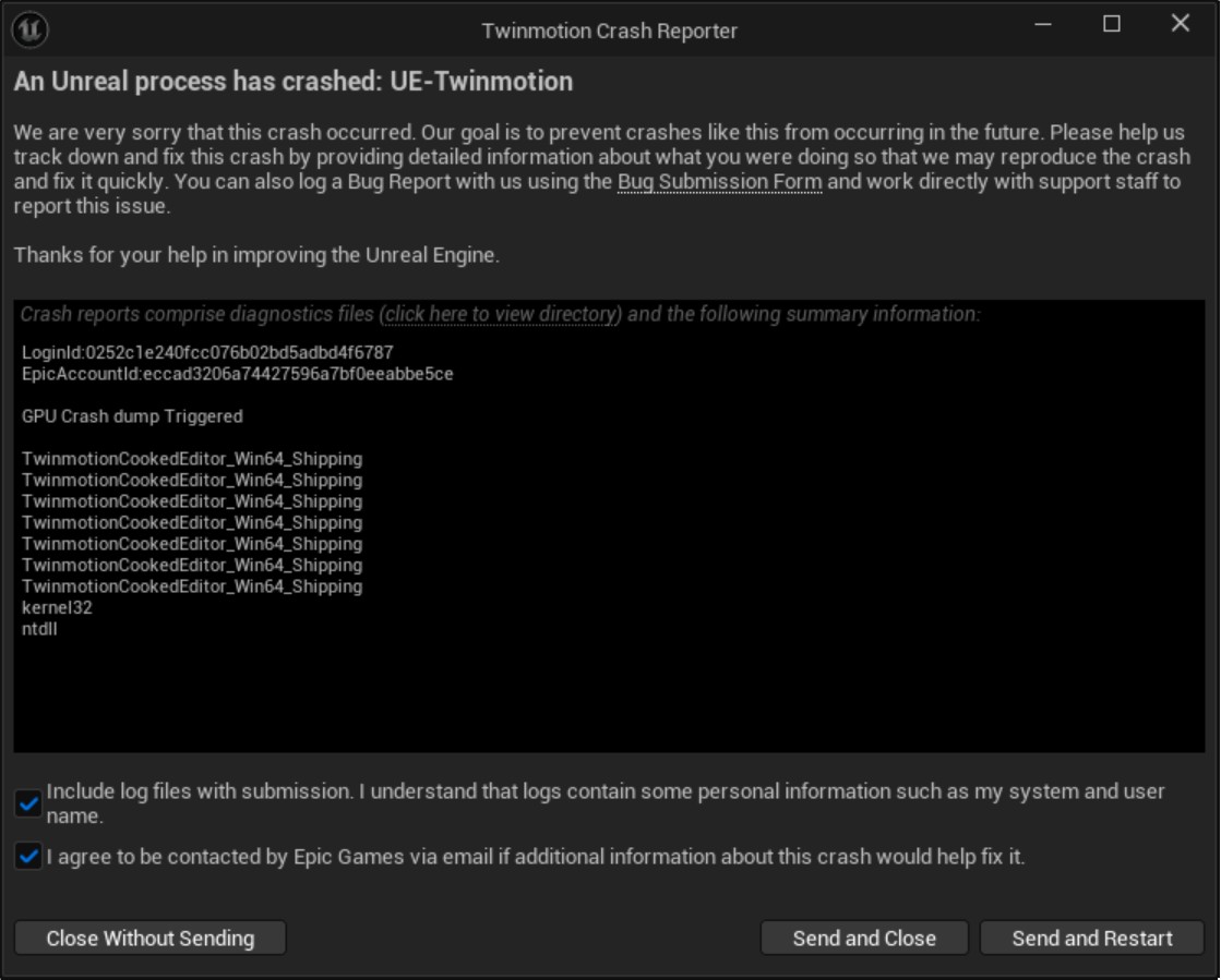

Всем привет! У меня пара вопросов по рендеру видео из твинмоушена:
  1. Я использую его для создания экстерьерных анимаций, сцены обычно большие, с большим количеством растительности, анимированных людей, транспорта и т.п. Поэтому для работы выставляю низкое качество (low или medium) в настройках, рендерю в lumen в разрешении 4к. Я так и не понял, нужно ли перед запуском рендера выставлять в настройках во вьюпорте качество на максимум, или можно оставить низкое, а он при рендере всё равно с максимальным отрендерит?
  2. Очень часто при запуске рендера (а иногда не сразу, а после начала рендера очередной секвенции) твинмоушн вылетает, какая-то ошибка с GPU (хотя видеокарта новая, тестировал разными средствами, всё с ней хорошо, система в целом достаточно мощная (RTX 5080, Ryzen 9 5950X, 128 Gb оперативки), куда копать, чтобы разобраться?
Тоже постоянные вылеты версии twinmotion 2025.1.1/  у меня карта Radeon™ RX 7900 XTX GAMING 24G. Тесты показывают, что ничего критического во время вылета не происходит. Логи показывают, что вылеты связаны с драйвером  карты. Драйвер обновила, но это никак не повлияло на ситуацию. Я просто забила на twinmotion после того, как прочитала на их форуме эту ветку https://forums.unrealengine.com/t/twinmotion-2025-crashes-on-path-tracer-export-above-2k-worked-fine-in-2024/2481313
И другие подобные ветки.
На сама деле, краш происходит и при любых более или менее высоких настройках  Lumen, а на path  tracer на большой сцене переключиться даже не дает.
На форуме пишут, что эта систематическая проблема у многих и что это связано, что тем что программу еще не обкатали. 2024 версия у меня вела себя не стабильно год назад, почему я и отложила twinmotion  на год и, вернувшись, обнаружила, что эта программа не готова для серьезных задач. Но  по крайней мере в 2024 версии я отрендерила среднего качества видео с артефактами в виде световых точек. А в 2025 даже просто картинку не могу.
Да и качество рендеров отвратительное по сравнению с 3dsmax+Corona. Вернусь к twinmotion, когда они разберутся со своими багами.
