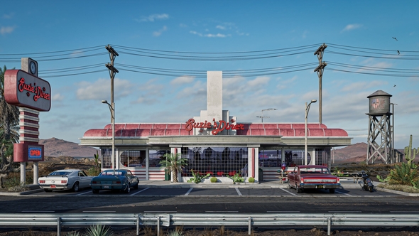

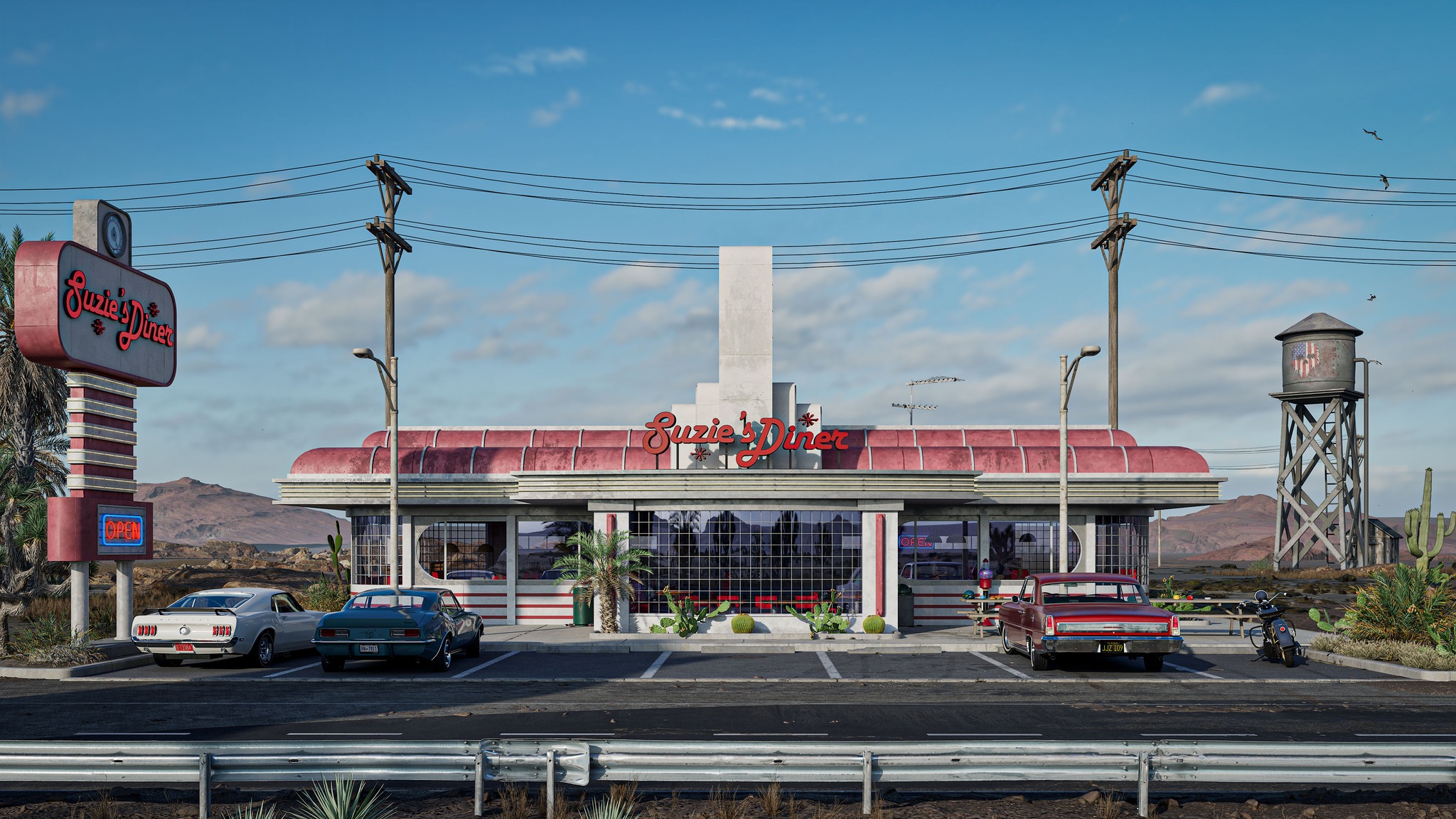

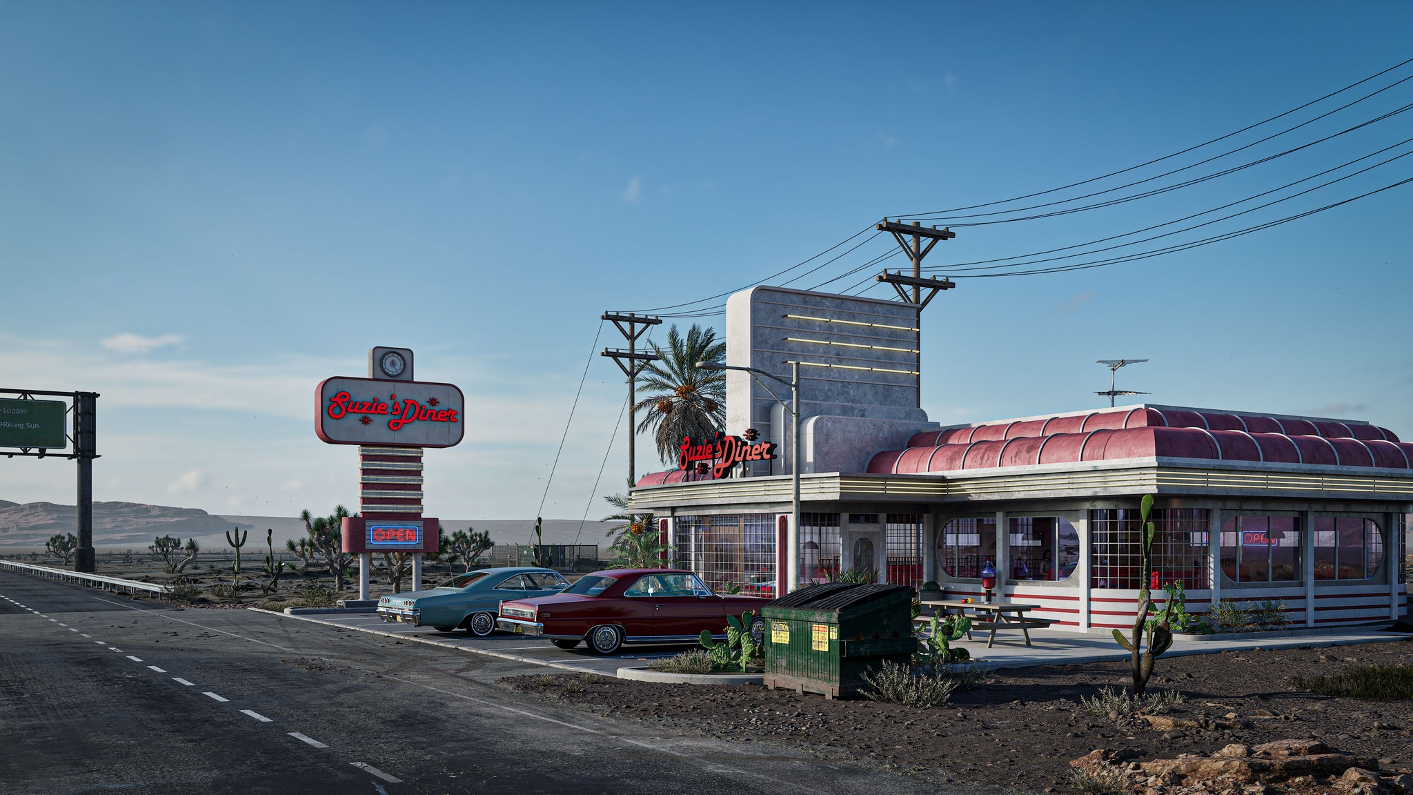

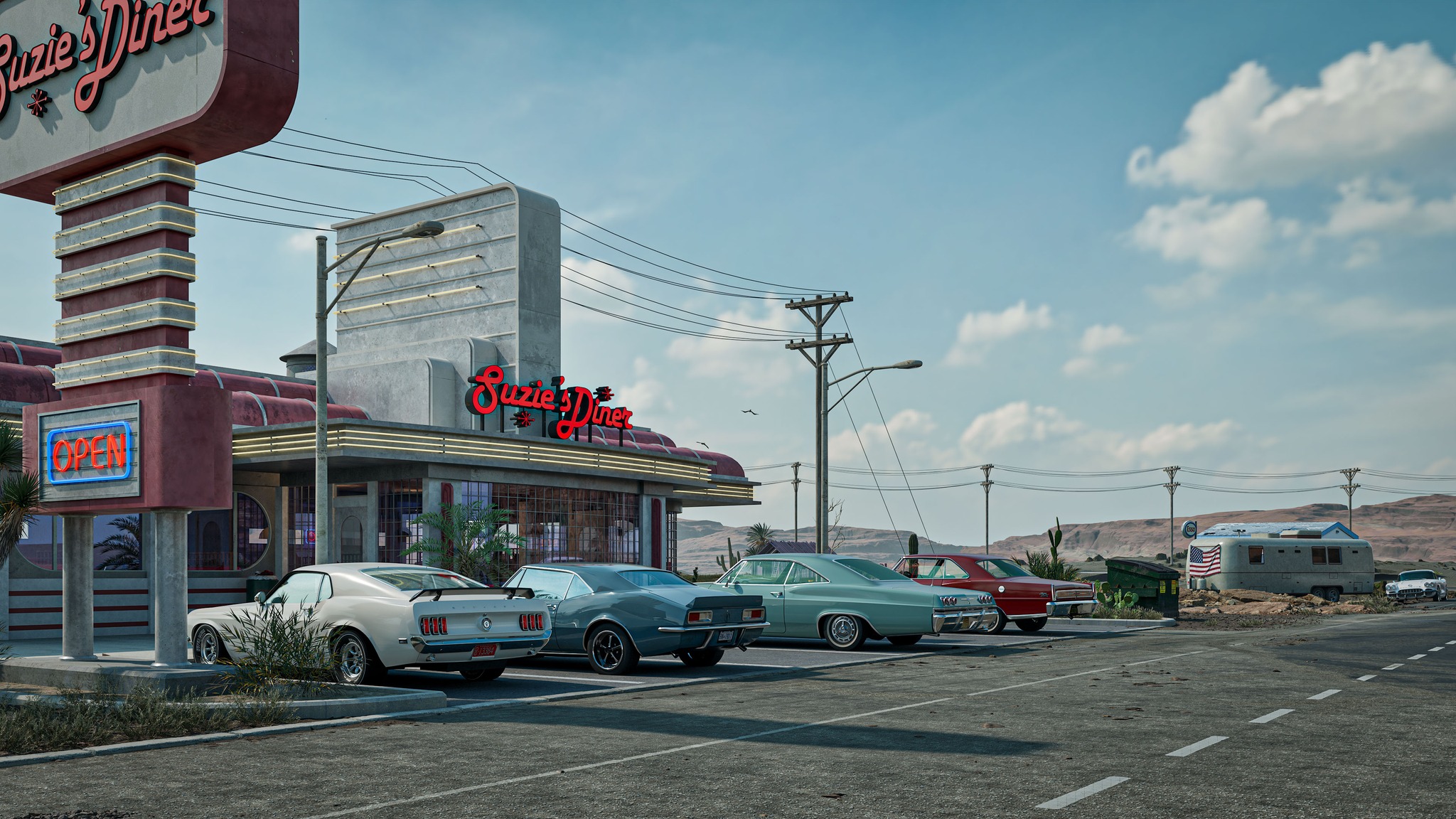

Недавно закончил вот такой проект. Это первый мой проект выполненный в движке. Сделал 4К рендер 60 кадров.
Относительно все гладко прошло и видяха  потянула. У  меня 2070, 8 гигов.
Делал на новой версии 2025, они там много пофиксили и отличное обновление сделали. Но были и проблемы. Вылеты были. Но как-то негативно на проекте это не отразилось. Может нехватка памяти или еще что-то. А может еще бета 2025 не стабильна.
Сборка сцены доставило просто кучу удовольствия, это не вьюпорт 3ds max. Ничего не моделил, побывал в роли левел дизайнера.  Отличный опыт и не нужно анрил ковырять. Но рано  или поздно и до него доберусь.

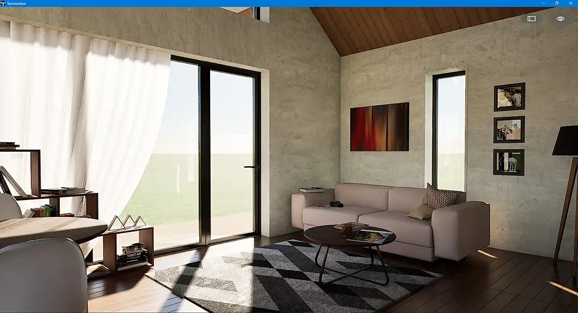

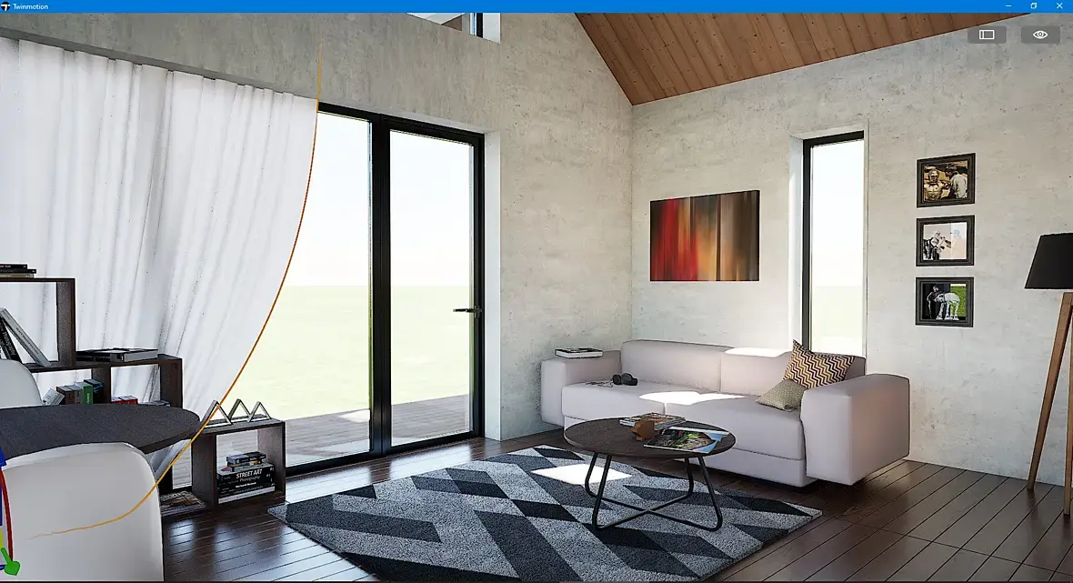

Вот тут сцена видна. Притормаживает при вращении, но там все эффекты включены, снег, туман и т.д.

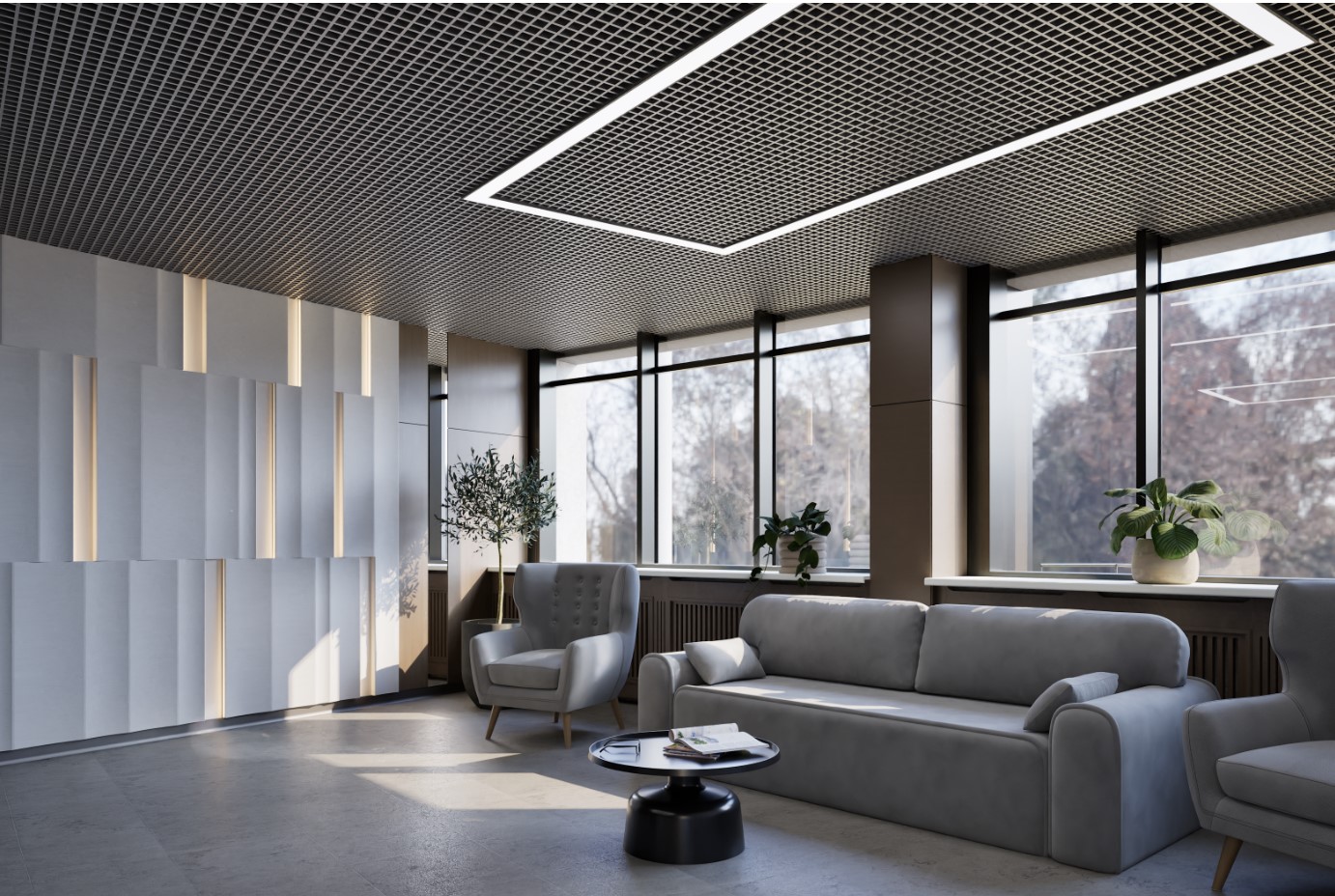

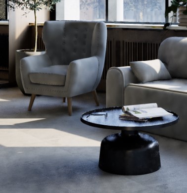

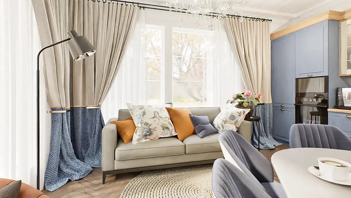

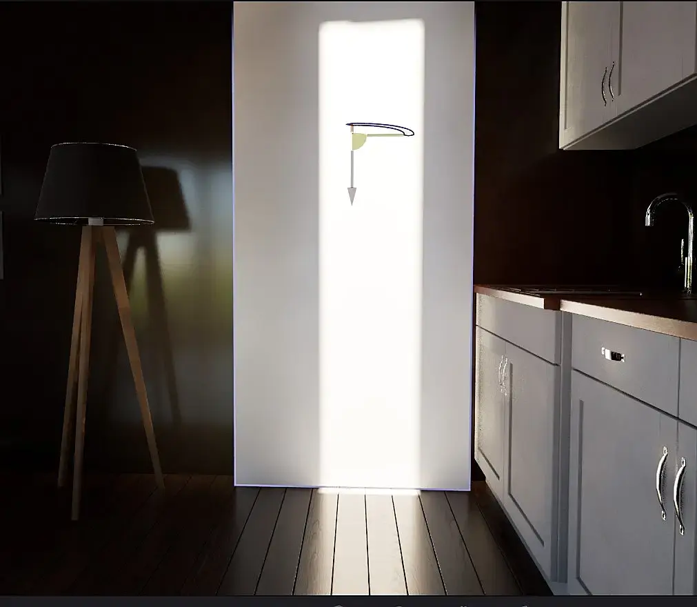

PathTracer, по ощущению, мылит на настройках High, в отличии от Lumen. Рендер LU также быстрее в 3-4 раза, но есть проблемы с настройками освещения. Тени всегда резкие от источников IES нельзя им задать радиус, как в PT (видно на столе и полу).  Ну и тюль совсем не очень. Продолжаю разбираться в TM.
https://disk.yandex.ru/d/t-nFeMc8oeGdvg
материалы тюли

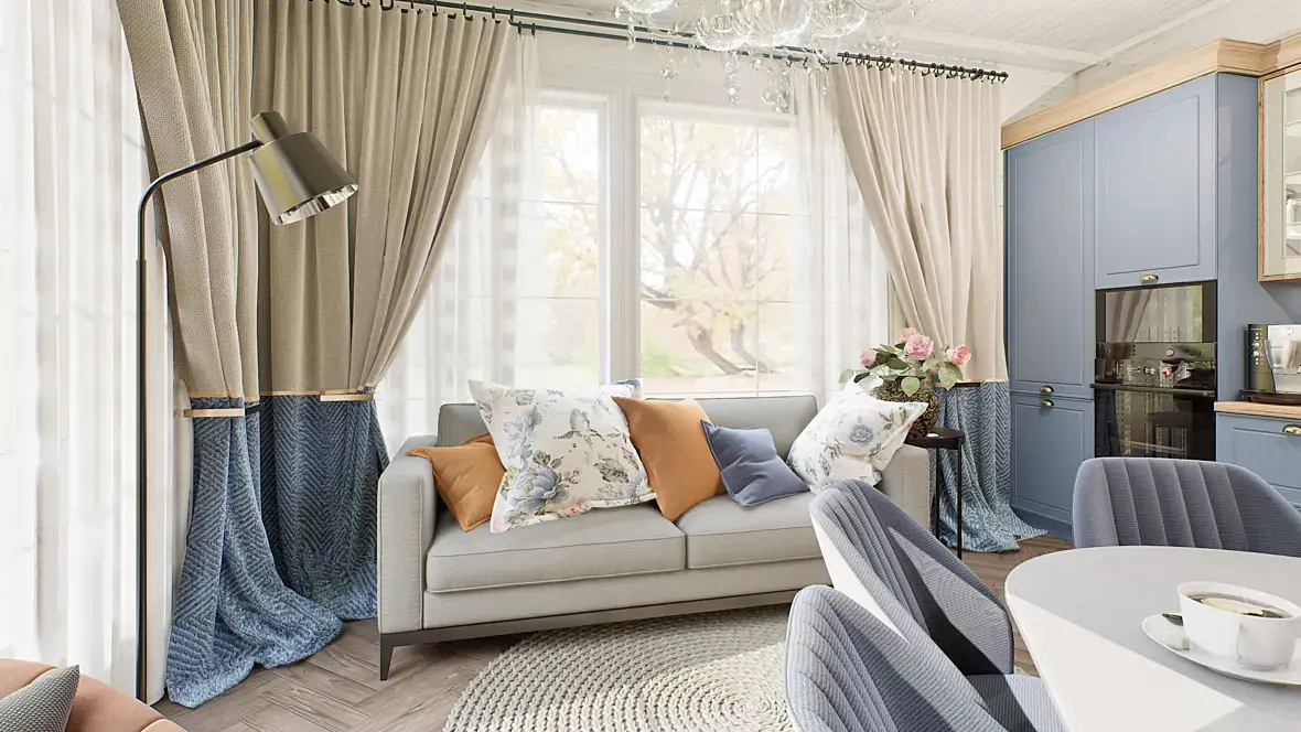

у меня материал нормально смотрится. какая версия программы у вас?
конечно тут нужно смотреть саму сцену.
пришлите саму штору. еще попробуйте ей толщину дать. как вариант

Попробуйте на против окна рендер с моей шторой.
https://disk.yandex.ru/d/GApDVpqR5e3OxA

у меня смотрится классно.
версия 2025,1

Вы какой использовали материал для тюли, возможно действительно нужно обновится?

я ваш материал использовал
да не за что, спасибо, что протестировали и потратили время.

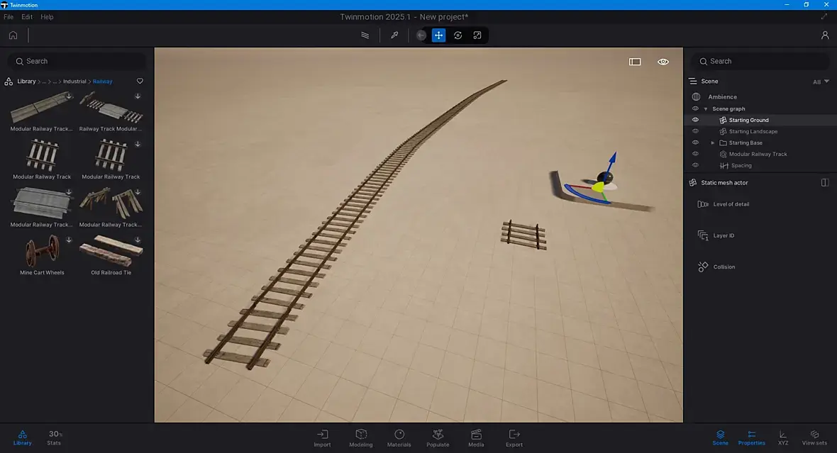

Подскажите почему при попытке скачать что ни будь из библиотеки Мегаскан в Твинмоушен, пишет ошибку и не загружает? Может из за Российского региона?

опаньки, я об этом говорил в своем випе. и в группе рассказывал.
тут не в регионе дело. но с 1 января шара была всем закрыта. теперь все контент платный. нужно было соглашение поставить галочку и заходить с аккаунта эпиков, тогда доступ бы остался к старому  контенту, но новый все равно будет платный.

по идее ты если поставил галочку, то вся  библиотека доступна старая. там же пользователи начали возмущаться. в итоге они дали добро. нужно проверить еще раз
Кстати вышло обновление 2025.2 качаю сейчас
все работает. у меня качает. рельсы я раньше не скачивал.

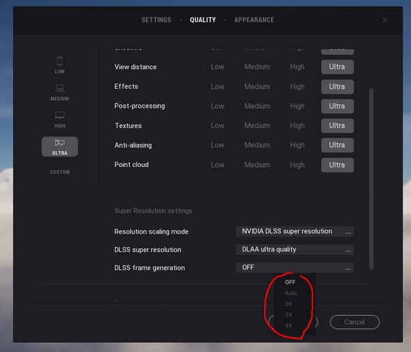

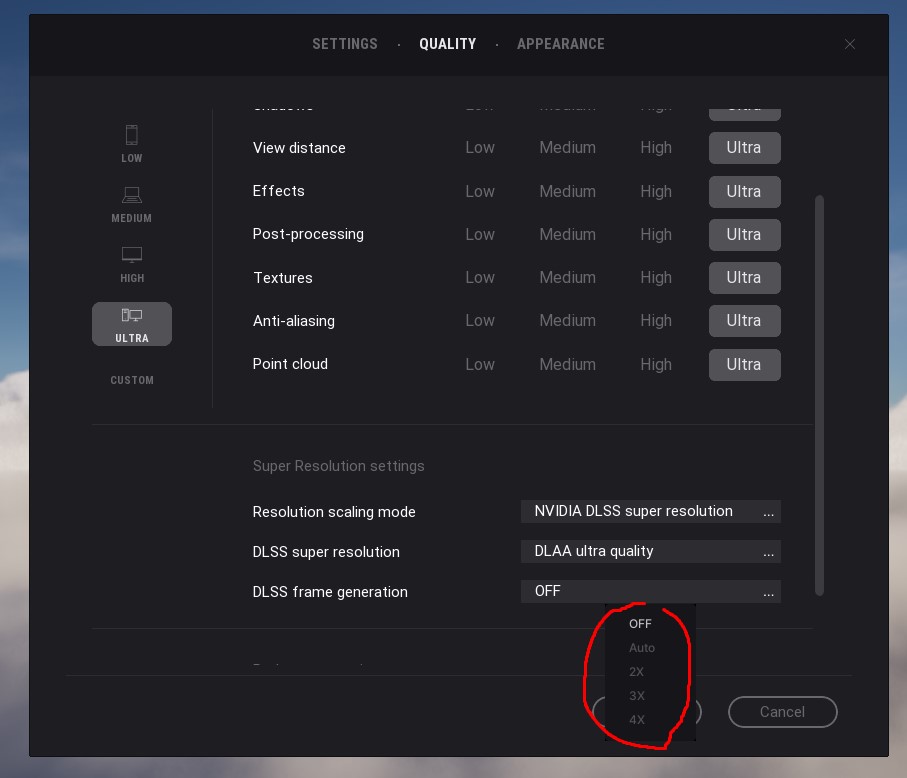

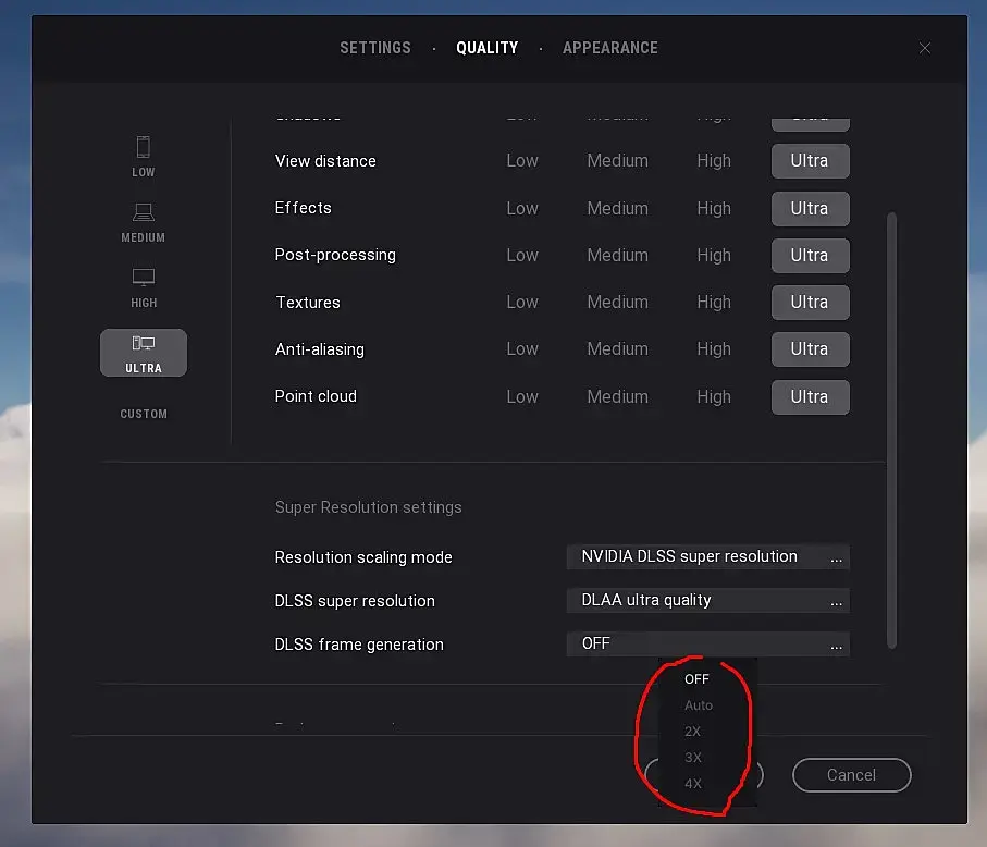

Автоматическое создание уровня детализацииTwinmotion все чаще предлагает более совершенные системы, использующие импортированные сетки. Чтобы поддерживать высокий уровень производительности при работе в сценах, мы теперь ввели автоматическую генерацию уровня детализации (LOD).С помощью системы LOD вы можете уменьшить количество полигонов в импортированных сетках на основе расстояния до камеры, что является распространенной системой оптимизации при управлении 3D-сценами в реальном времени.Выбрав геометрию в сцене, вы можете просмотреть и указать LOD видового экрана на панели «Свойства».Три пресета (Простой / 3 уровня детализации, нормальный / 6 уровня детализации и комплексный / 8 уровня детализации) обеспечивают различные представления импортированной геометрии в зависимости от расстояния между камерой видового экрана и видимыми элементами.Вы можете проверить визуальную согласованность LOD в 3D-окне просмотра с помощью параметра Display LOD. Этот параметр не влияет на окончательный рендеринг.
Вкусняшки подвезли
что-то у меня эта приблуда не включается. она так не хило должна FPS поднять. У мена карта 2070 вроде должно работать
Короче выяснилось только для 4-5 серии доступно ускорение FPS
На сайте c 06.11.2009
Сообщений: 1757
да, даже третья в пролёте(((

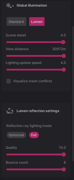

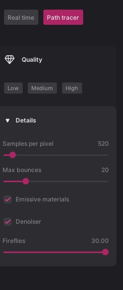

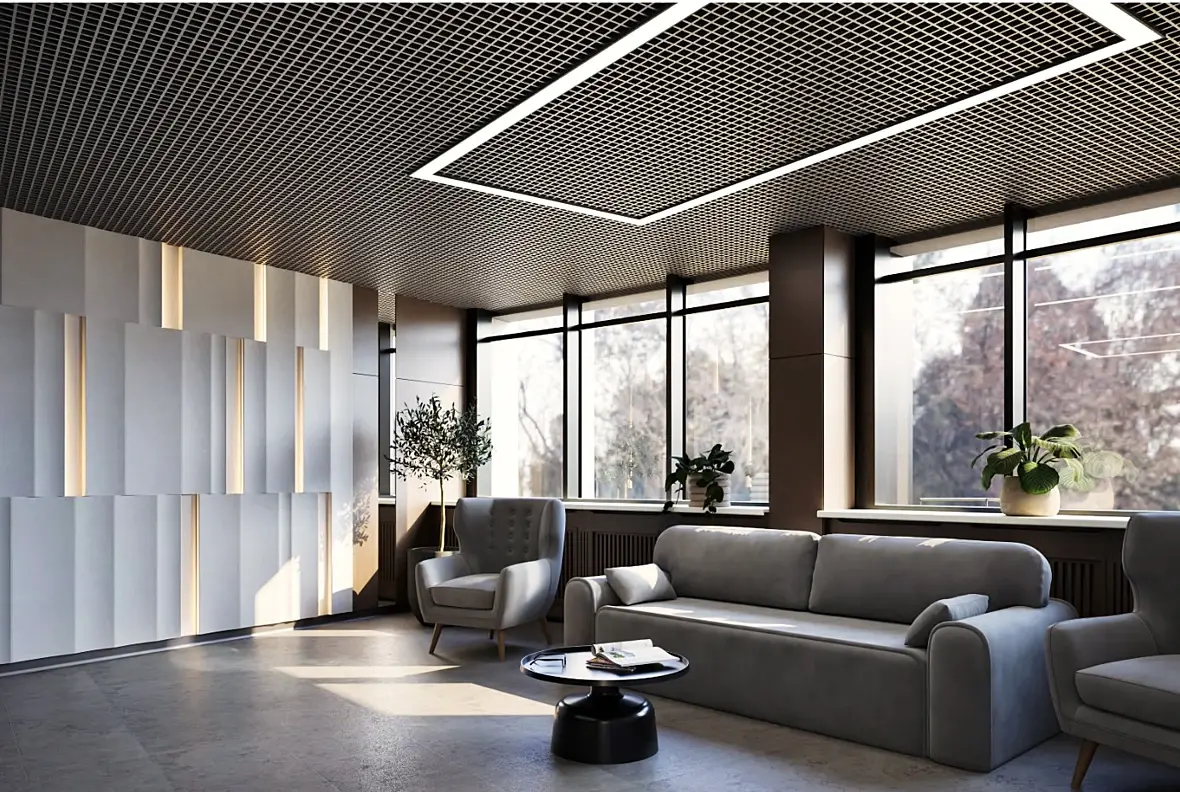

Добрый день. В рабочем процессе решил познакомиться с Твинмоушен. Очень интересная программа в плане простоты и быстродействия рендера. Пока на 3D Max руки не дошли, решил что-то попроще. Не судите строго). Так вот хотел поинтересоваться, каким видом рендера чаще пользуетесь: Real Time, Path Tracer, Lumen? Сам рендерю в Lum и PT, и когда рендерю в PT, картинка как-то мылит сильно, в отличие от Lum. Но в Lum часто картинка на выходе получается с пятнами (приложил фото с настройками).
 второй вопрос, какие настройки выставлять при рендере в PT  что бы не было мыла ( фото настроек )
может нужно выставлять больше пикселей и отключать галочку сглаживания, очень жду помощи, и вообще во вкладках ENV, Render какие желательно выставлять цифры

Ну я вообще для интерактива его ставил. Рендерить видео. Поэтому люмен. А вот PT рендерит медленней чем короной. Ну и результат хуже.
может из-за денойзера?
по факту у меня проц рендерит в разы быстрей в короне если речь о PT. смысла ноль.
А вот с люменом и видео, то на видяхе в 10 раз прирост. Видяха 2070, проц 5950x

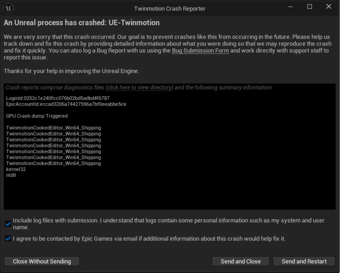

Всем привет! У меня пара вопросов по рендеру видео из твинмоушена:
  1. Я использую его для создания экстерьерных анимаций, сцены обычно большие, с большим количеством растительности, анимированных людей, транспорта и т.п. Поэтому для работы выставляю низкое качество (low или medium) в настройках, рендерю в lumen в разрешении 4к. Я так и не понял, нужно ли перед запуском рендера выставлять в настройках во вьюпорте качество на максимум, или можно оставить низкое, а он при рендере всё равно с максимальным отрендерит?
  2. Очень часто при запуске рендера (а иногда не сразу, а после начала рендера очередной секвенции) твинмоушн вылетает, какая-то ошибка с GPU (хотя видеокарта новая, тестировал разными средствами, всё с ней хорошо, система в целом достаточно мощная (RTX 5080, Ryzen 9 5950X, 128 Gb оперативки), куда копать, чтобы разобраться?

Тоже постоянные вылеты версии twinmotion 2025.1.1/  у меня карта Radeon™ RX 7900 XTX GAMING 24G. Тесты показывают, что ничего критического во время вылета не происходит. Логи показывают, что вылеты связаны с драйвером  карты. Драйвер обновила, но это никак не повлияло на ситуацию. Я просто забила на twinmotion после того, как прочитала на их форуме эту ветку https://forums.unrealengine.com/t/twinmotion-2025-crashes-on-path-tracer-export-above-2k-worked-fine-in-2024/2481313
И другие подобные ветки.
На сама деле, краш происходит и при любых более или менее высоких настройках  Lumen, а на path  tracer на большой сцене переключиться даже не дает.
На форуме пишут, что эта систематическая проблема у многих и что это связано, что тем что программу еще не обкатали. 2024 версия у меня вела себя не стабильно год назад, почему я и отложила twinmotion  на год и, вернувшись, обнаружила, что эта программа не готова для серьезных задач. Но  по крайней мере в 2024 версии я отрендерила среднего качества видео с артефактами в виде световых точек. А в 2025 даже просто картинку не могу.
Да и качество рендеров отвратительное по сравнению с 3dsmax+Corona. Вернусь к twinmotion, когда они разберутся со своими багами.
