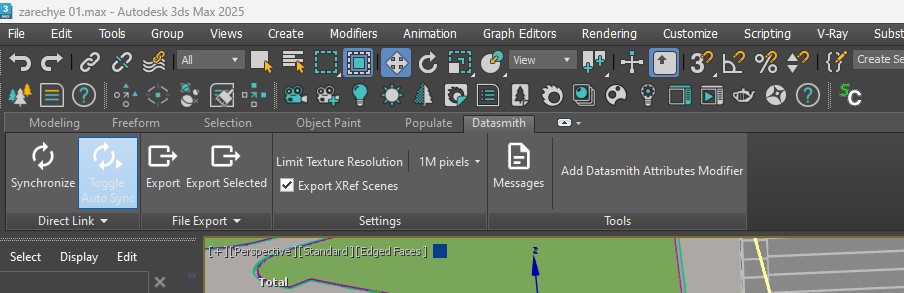

Ребята, кто шарит (не очень хочется качать, ставить и выяснить что нету)
Есть-ли в твине какой-то аналог Live Link к 3dsMax?
Или только через импорт-экспорт?
На сайте c 18.01.2010
Сообщений:
Да, так и работаю через него

P.S. МОМЕНТ. а это не тот же самый Датасмит, который с УЕ работает? Может и в UE уже есть какой-то реалтайм-линк, а я просто так сильно отстаю от прогресса?
https://www.twinmotion.com/en-US/plugins
https://www.unrealengine.com/en-US/datasmith

спасибо. линки есть - нет времени перечитать всю документацию - думал есть просто ответ насчет лив-линка для анриала

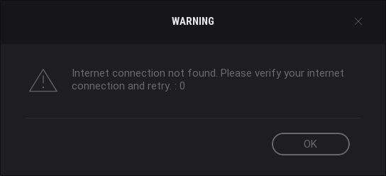

Всем, здравствуйте! Подскажите пожалуйста в чем может быть проблема. Хочу добавить существующую застройку по карте "urban" в твине, но он почему то выдает ошибку что отсутствует подключение к интернету. В чем может быть проблема? Может кто то сталкивался?
Сообщений: 3864
Ваш провайдер блокирует подключение к ресурсам скорее всего по запросу РКН,  попробуйте обход.
