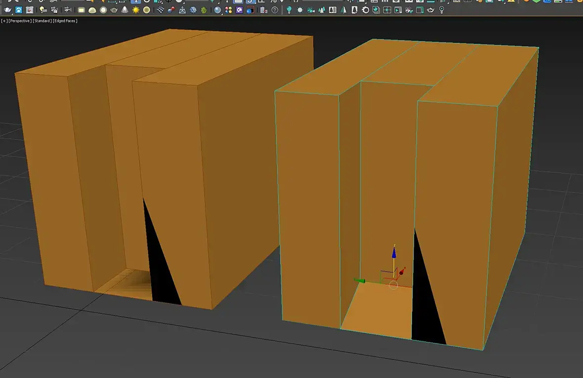

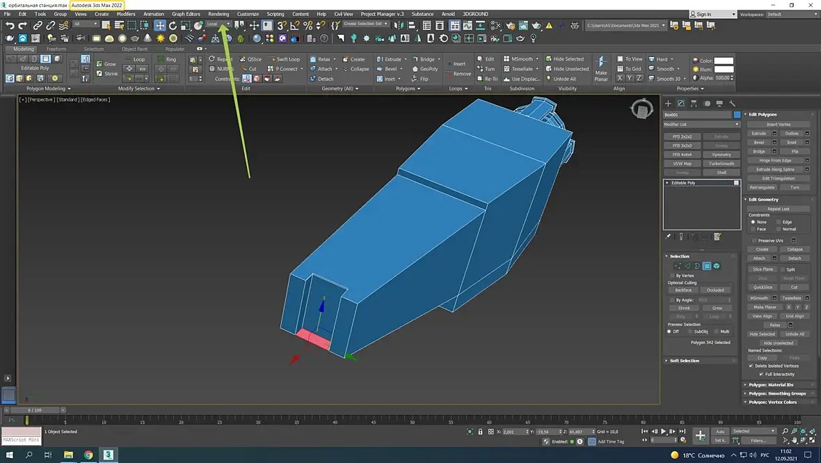

Подскажите  пожалуйста почему не получается удалить полигон с помощью shift ? Пробовал менять системы координат ( зелёная стрелка ), но увы . Заранее благодарен . http://j-p-g.net/if/2021/09/12/0736970001631434382.png http://j-p-g.net/if/2021/09/12/0895666001631434382.png

op111  Спасибо за помощь . Но ответа я там не нашёл ( может просмотрел ) . В  максе 2022 через shift выделенный полигон просто удаляешь или делаешь проём, допустим в стене .   У меня же этот пресловутый полигон почему то не удаляется , хотя точно такой же полигон над ним с лёгкостью удалился.

если не удаляется - значит какие то  копланарные полигоны есть, или с рёбрами что то не так, всегда возможны косяки, быстрее просто руками удалить, чем заморачиваться с поиском глобальных решений

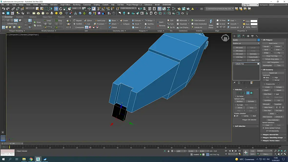

Я едж поднимаю, чтобы полики разделились и с шифтом двигаю вниз, тогда сработает. Единственное потом еджи оставшиеся убрать надо
