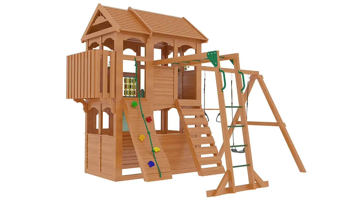

Здравствуйте!У меня есть исходник+текстуры одной площадки. Только в исходнике нет освещения. Не знаю, почему, может несовместимость какая-то. Я сделала свою площадку с теми же текстурами (дерево импортировала из автокада, остальное взяла из исходника). Материалы там Corona, я так поняла,что визуализатор тоже Corona. Но у меня не получается такой реалистичной картинки. Может проблема в освещении. В оригинале свет падает как будто со всех сторон, дерево само блестит и цвет не такой, как получилось у меня (хотя текстура та же). Как сделать похожее? сверху их картинка
Я себе поставила освещение Corona light над площадкой

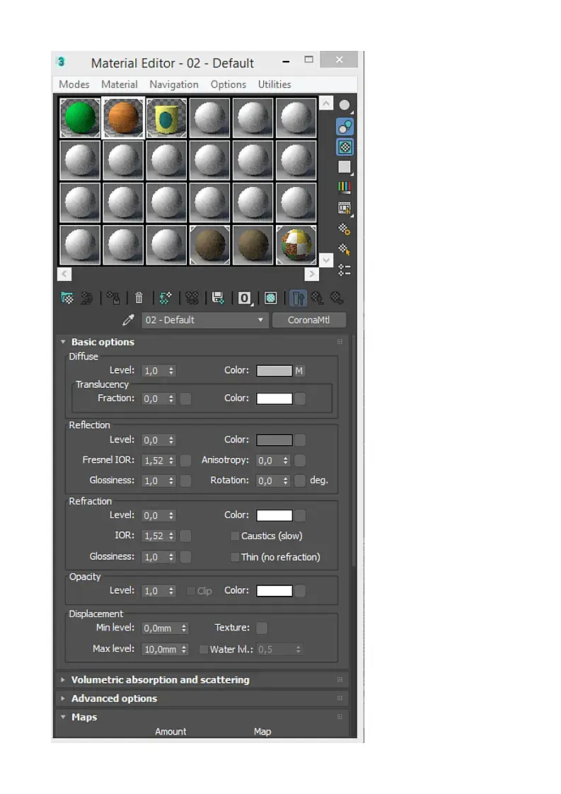

Материал дерева (не текстура), пластика сами настраивали?
Да, сама. По дереву еще Bump добавила, больше ничего не меняла. А пластик просто зеленый с отражением чуть-чуть.

Какая версия короны?
1.6

с Color Correction думаю знаете как обращаться или тоже скинуть настройки?
Лучше скинуть) спасибо)

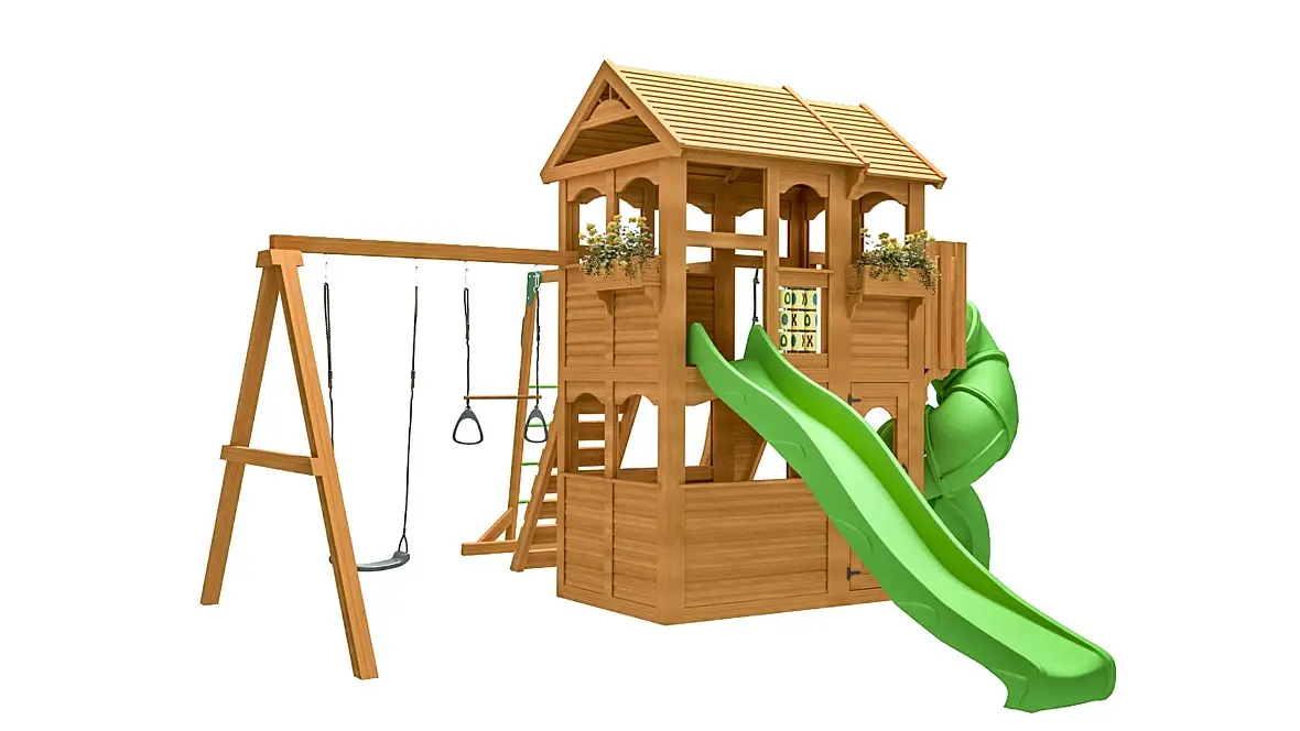

А можете еще подсказать,что делать с контурами? У меня они нечеткие. Я материалы настроила,как посоветовали. Свет ставить не стала. Мне кажется,в исходных картинках нет источников. Да и не получилось у меня, если честно) Блики на домике появились,а контуры все равно не видно. Исходная картинка в первом сообщении,верхняя. А получилось вот так. Подоконники вообще сливаются

Для таких рендеров отлично будет поставить HDRi. Выбрать красивую текстуру дерева, сейчас пластмасса.
Хотя уже лучше стало. И ещё для камеры было бы не плохо применить выравнивание

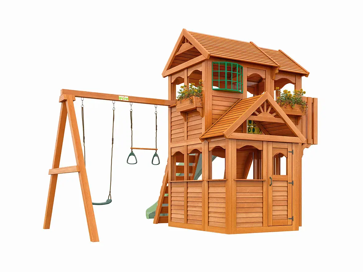

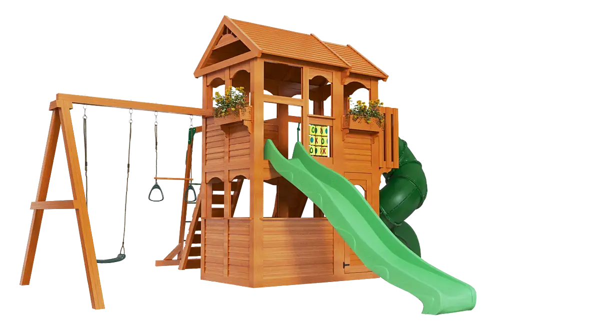

Итак, дошла я до более или менее приятного вида)начальство просит сделать идеально так,как в оригинале.Не хватает резкости контуров что ли.Даже крыша у них очерчена темными линиями.Видны стыки досок.Начальству нравится именно этот блеск досок,говорят "как будто лаком покрыта,а у тебя матовая".У меня 100% их текстура и их настройки материала (брала материал из исходника пипеткой и выставляла у себя такие же значения). Только освещение я от себя добавила.Поставила студийную hdri карту на environment,как мне здесь советовали.И источник света coronalight.Хоть мне и говорили,что карты достаточно,но пока я не поставила свет, тень от горки на площадку не падала.Сверху идеал,снизу мое творчество)подскажите,как добиться этого результата

Loksana, я вам один умный вещь скажу, но только вы не обижайтесь!.. )))
Советую сделать под площадкой простой Plane, размером больше ее, накинуть на него темно-серый материал и сделать его невидимым для камеры. Объясню...
Сейчас конструкция освещается со всех сторон равномерно, что неправильно, Plane же даст затенения снизу, как и должно быть в жизни. Как-то так.

AO возможно так же поможет с четкостью элементов, в основном все на уровне у вас, про плейн сказали вам

На верхней картинке видно, что свет немного по другому светит. По сути, вам резкими тенями нужно подчеркнуть геометрию. Либо подвигайте ИС, либо попробуйте добавить карту AO с небольшим радиусом.

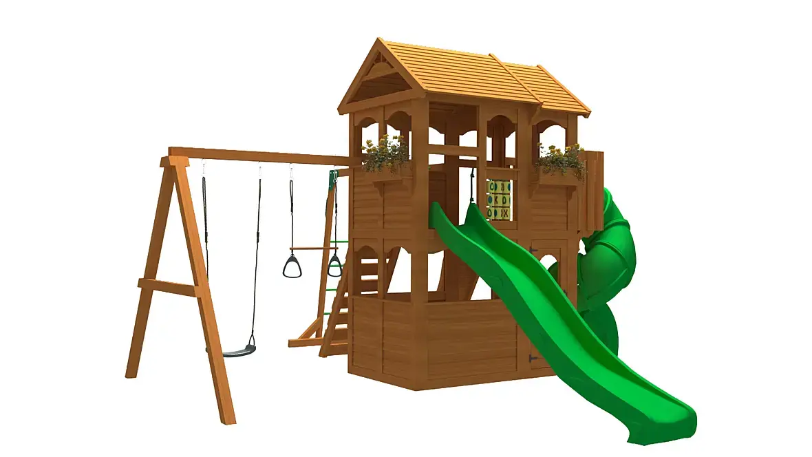

Всем привет!Обновляю картинки для интернет-магазина.Нужно сделать приблизительно похожие цвета, как в исходниках.Результат получился более или менее удовлетворительный) текстура у меня другая, но мне кажется, так даже лучше, с дефектами) Делала в короне. Освещение - экстерьерная hdr карта и ис corona light сбоку, ему изменила direct input серо-розового цвета (мне показалось, что в исходнике есть какое-то освещение сбоку и красного мне не хватало). Доработала чуть-чуть в фотошопе с АО и контрастом. Но никак не могу сделать тень под крышей темнее. В исходнике она темно-серая, у меня светло-коричневая. Что бы я не крутила в фотошопе,выглядит неестественно. Подскажите,пожалуйста,как сделать тень? Сверху - исходник, снизу - моя)

С плоскостью после фотошопа получилось вот так. Лучше, но исходник все равно красивее)

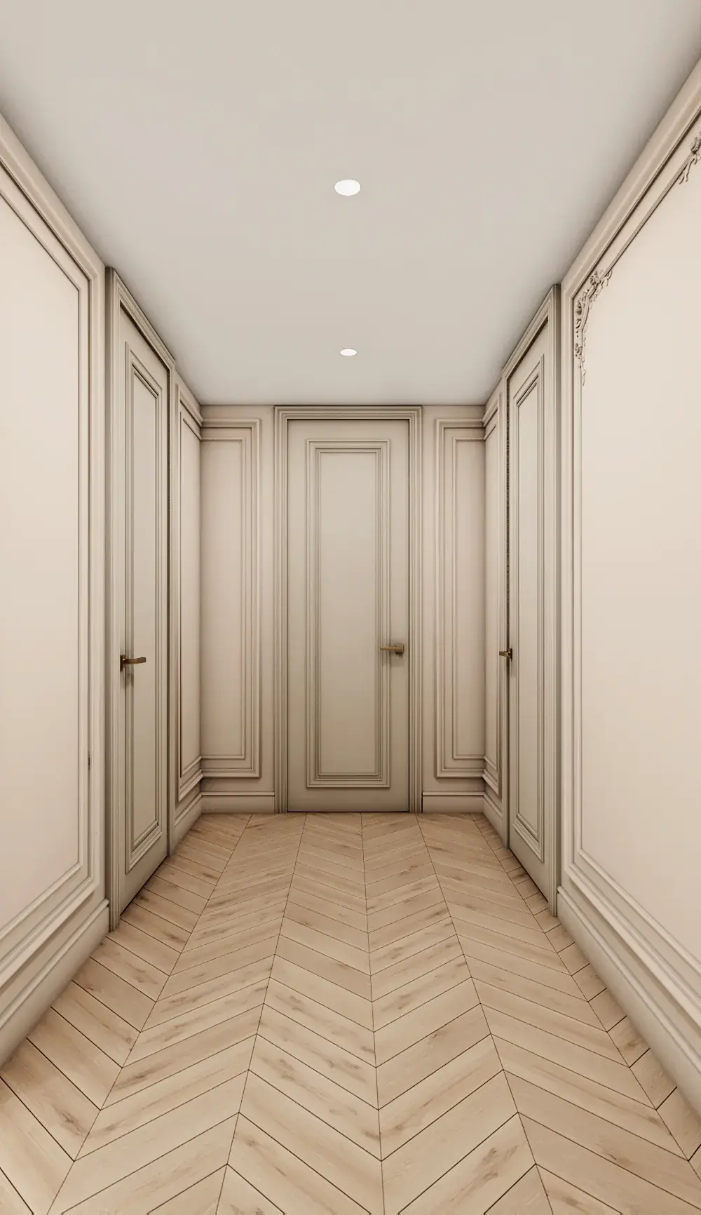

ПОМОГИТЕ, не могу справиться с искусственным освещением, получается не фотореалистично

тут, как минимум ,проблема в материалах . а если точнее в их отсутствии. Так же, проблема в балансе света,так как видно что  на заднем фоне тоже что то светит. И это, что то , я думаю, свет из окон другой комнаты. Так же проработка моделей наличие нормальных точек на потолке ,бампа на материалах,блики, правильный метал и тд,дадут качественный результат. Реалистичность - это комплекс всех этих вещей

честно, я не понимаю как сделать материал покраски стен, у меня есть цвет, что мне нужно еще добавлять? и не понимаю, что с потолком можно сделать..он при рендере не подсвечивается никак и получается одним цветом со стенами, это уже после обработки в фш, хелп
получается, что у меня здесь только искусственное освещение, до окна далеко. Я не могу свет настроить так чтобы не было этих затемненных углов и чтобы потолок был белый, а не бежевый
