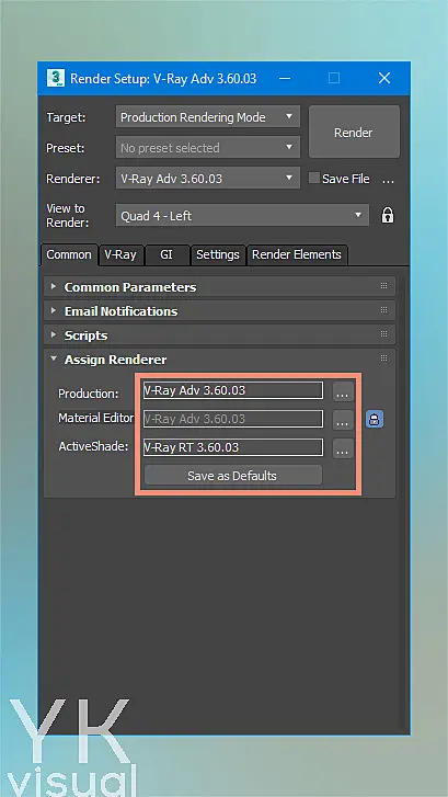

Переходим в настройки v-ray 3,6 (горячая клавиша f10) и меняем там:

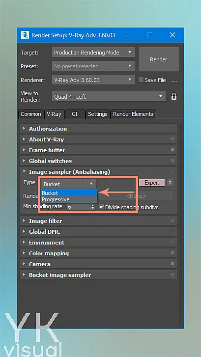

1) В свитке Image sampler (Antialiasing) Type меняю c Progressive на Bucket (я видимо старовер, мне так проще и понятнее, хотя не спорю, наверное. progressive и лучше, я пока не сравнивал и не заморачивался.Кому есть что сказать по этому поводу, пожалуйста, жду фидбэк.)

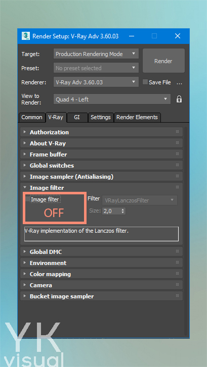

2) В свитке Image filter, собственно отключаю этот Image filter убираю галочку.По умолчанию там стоит Vraylanczosfilter, это вещь неплохая, но чтобы не было непредсказуемого результата я его отключаю, это экономит время рендера а эффект от этого фильтра можно сымитировать на постобработке, например в photoshop.

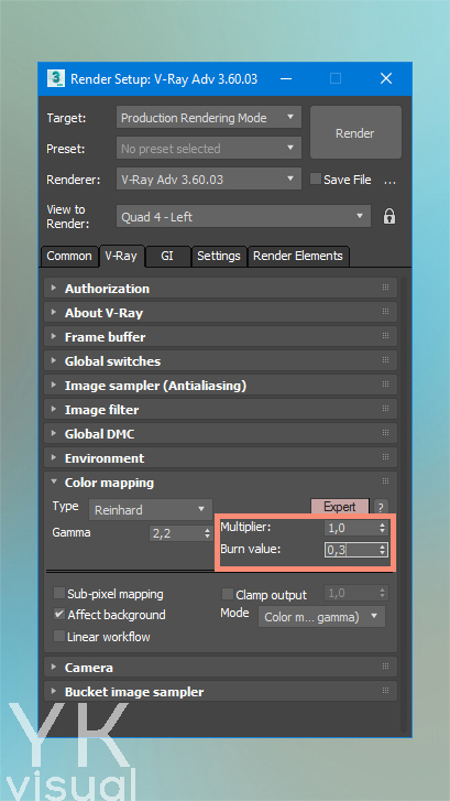

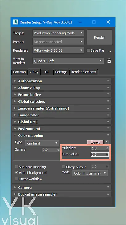

3) В свитке Color mapping по умолчанию стоит Type Reinhart так и оставляем этот тип, меняем только значение Burn value в диапазоне от 0,2-0,5 этот параметр помогает вам контролировать засветы. Просто покрутите его и сами все поймете.
Прежде чем такое писать и вообще тему создавать про УНИВЕРСАЛЬНЫЕ настройки, хотя бы в теме немножко будьте. Или поиском пользуйтесь на форуме. Лично у меня даже в сообщениях (не помню может и сам создавал тему, лень искать) про баккеты vs прогрессив
Представление хоть имеете что эти фильтра вообще значат? Для чего они? Почему я (как Вы сами пишете) должен их вообще отключать допустим?
Единственное что можно забрать с Ваших " УНИВЕРСАЛЬНЫХ настроек"
Цитата YarkoStar:
Так вот, я обычно у primary engine меняю это значение с 1,0 на 0,85 это делает тени немного темнее и соответственно картинку контрастнее.

Ничего не надо забирать. Во-первых Reinhard.
Во-вторых, не обязательно в нем что-то крутить, можно во фреймбуфере вручную, аля корона стайл.
В-третьих, для текучек я вообще пользуюсь экспонентой, она на автомате режет до 255 овербрайты. И не надо ничего подбирать 0,3 или 0,8. Все делают за Вас. Если есть желание поджечь где-то, всегда рендерятся рендер-элементы, сиди в фотошопе играйся. Плюс опять же, есть пост во фреймбуфере. В нем тоже можно играться, но я люблю "ровные" изображения рендерить, а уже в фотошопе крутить контрасты, как душе угодно.

Прогрессив хорош тем, что у тебя в любой момент готовый рендер. И есть шикарный порог по времени. С бакетами играешь в лотерею успеешь к определенному времени или нет. А в прогрессиве, допустим знаешь что у тебя ночь (8-10 часов, на 4-5 ракурсов), лупанул порог на каждый 120 минут и вуаля, на все деньги компьютер/ы отработали.
