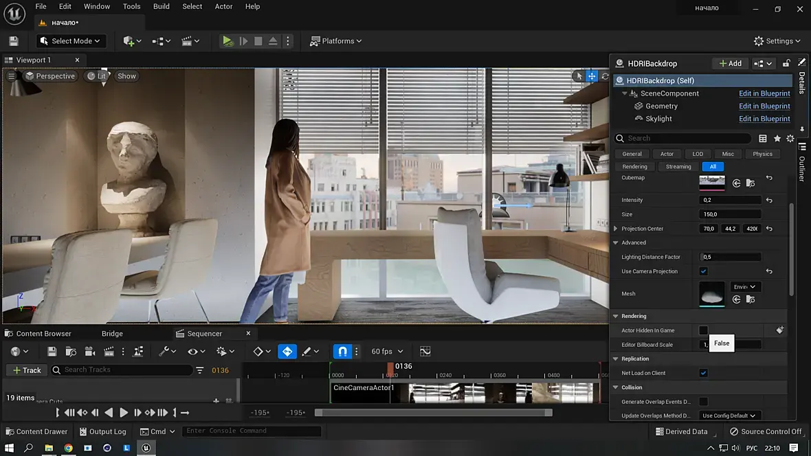

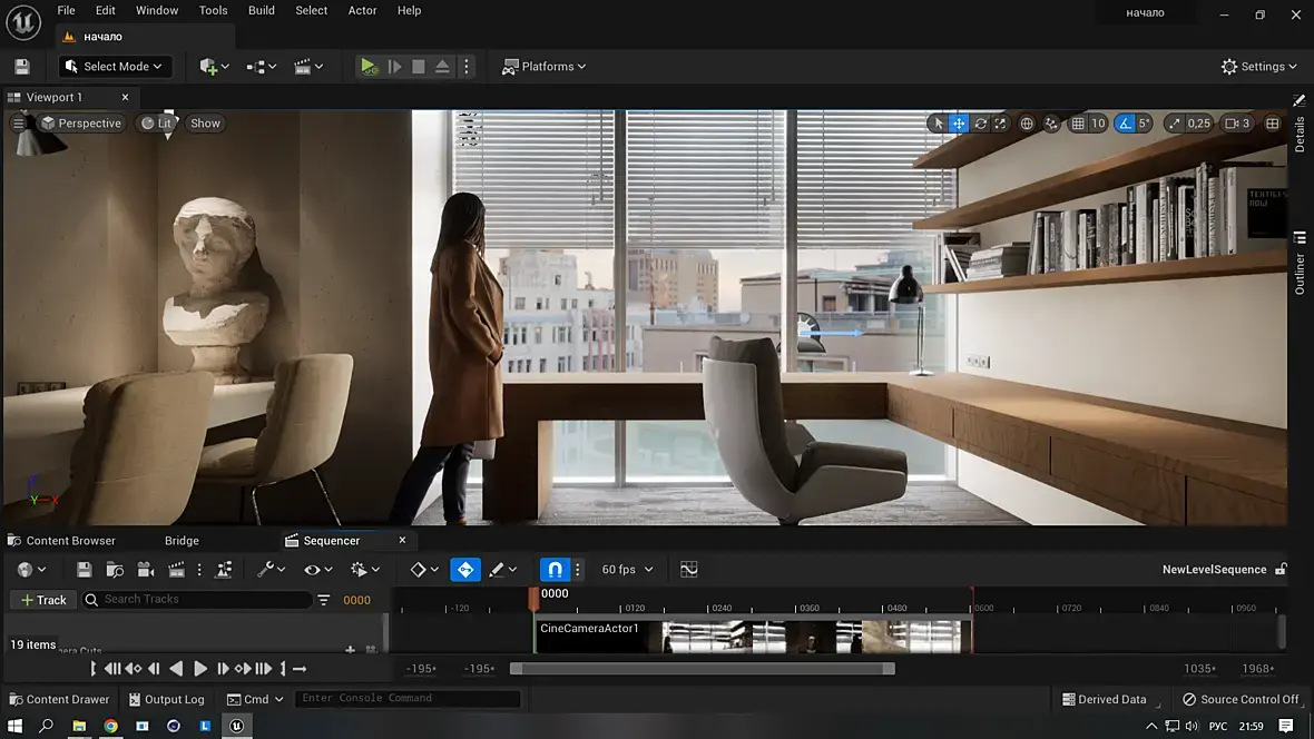

Привет, подскажите пожалуйста, я новичок в unreal engine 5, не могу никак разобраться, во вьюпорте бекдроп есть, в секвенсоре нажимаю плей он пропадает, появляется когда убираю галочку с (actor hidden in game) но тогда еще появляется белое свечение от которого не могу избавится, помогите плиз избавится либо от свечения, либо как с включенной галочкой на (actor hidden in game) появился бекдроп, буду оооооочень признателен!
а если проще, то как видео записать, чтобы как во вьюпорте было один в один, в настройках рендра надо ковырять?

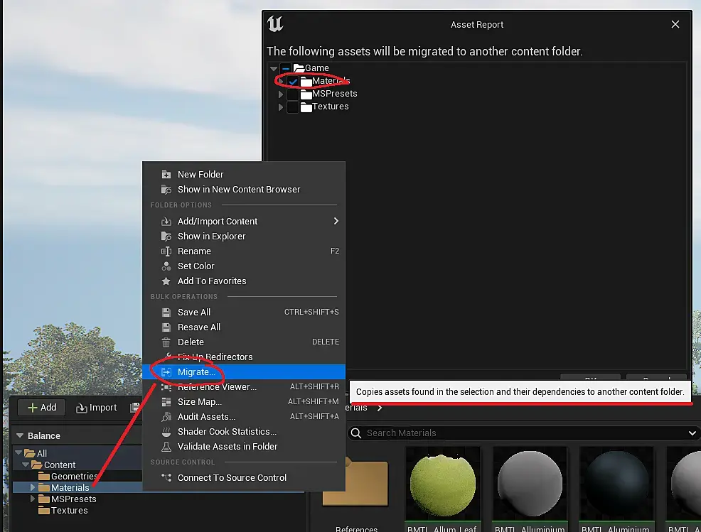

как создать свою библиотеку материалов? может есть ссылки на видео у кого?
На сайте c 24.06.2014
Сообщений: 5026
Украина, Одесса
saymon samara, тут важно понимать концепцию "Мастер Материала" (Инстансинга Материалов). Это важно как для удобства так и для оптимизации. Впрочем, я куда не гляну на курсы по Анриалу - эта тема сразу же раскрывается.
Если вопрос как сделать просто базу с своими Мастер Материалами, ну эы... Просто брать копировать папку между проектами с Материалами в Контент Браузере. Ну или клацнуть там правой кнопкой по папке с материалами и жмякнуть - Migrate.
Я лично пока забил на создание своих Мастер Материалов. Просто стягиваю их с Маркет Плейса, ну и с Квикселя конечно тоже. Да, может там перегруженные мастер материалы под листья, с кучей левого функционала. Но они достаточно удобные )) Я про M_MS_Foliage_Material, для листвы - https://youtu.be/-QK5gaeEAig ну и их M_MS_Surface_Material тоже юзаю. Так же по этому поводу в целом рекомендую мониторить ежемесячные раздачи халявные на Маркет Плейсе. Там каждый месяц выдают разные наборы навсегда (забесплатно), иногда 2-3 пака из ~10 бывают достаточно интересными.
Создать папку

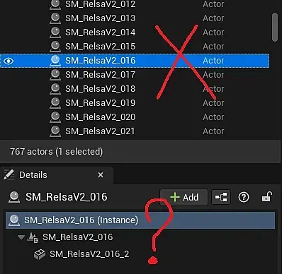

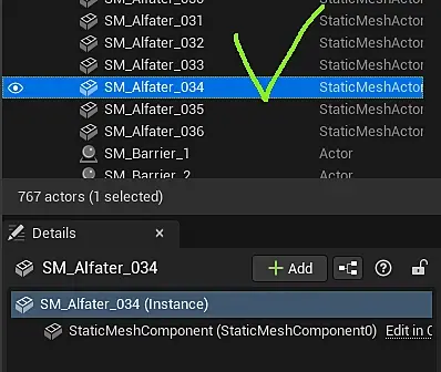

Кстати... Я сейчас пока пытаюсь вот врубиться как Датасмит создает инстансинг объектам.
Вот так он переносит простые инстансы без трансформаций (100/100/100 Scale в Максе) :
А вот так он переносит инстансы с трансформацией :
Проблема в том что в первом случае я могу выбрать эти объекты, и прожать "Actor -> Merge Actors -> Batch", тогда Анриал объединит эти объекты таким образом что бы видеокарта тратила минимум запросов на отрисовку для них. А вот в втором случае оно переносит объекты как отдельные Actor с содержанием внутри. И вот их нельзя просто взять и через Batch соединить в одну группу для уменьшения 'дроуколлов'.
Как это исправить в Анриале - я не разобрался. Потому приходится юзать скрипт в Максе по поиску объектов с трансформациями. Потом делать ResetXForm им, потом восстанавливать Инстансинг через SoulBurn Script (ObjectReplacer). Геммор блин. Хочется начистую все делать. Что бы движку было легко дышать. Но для этого вот приходится следить за всякими штуками при переносе сцены. Например за размером объектов что бы Lumen-у легче было создавать свои дефолтные 12 Card для Surface Cache. И с компланарными поверхностями тоже не все так приятно. Короче надо быть просто аккуратным сборщиком для анриала )
А то так закидываешь 750 моделей фонарей, видяха тратит 1000 дроуколлов. Если закинул их правильно и схлопнул через Batch, видяха тратит на них уже 30-50 дроуколлов. И видяхе легче и мне спокойней )) Конечно круто было бы в Анриале понять как это делать. Разумеется делать простой Merge - это безумие. Оно в таком случае сколлапсит все объекты в единый меш, только хуже сделает.
Если кому понадобиться скрипт для Макса, он простой, вот весь его код :

Сообщений: 2840
Вы так много написали что долго читать
Мой совет. В идеале лучше перенесите один объект в UE5 и там дальше его плодите сколько угодно там. Анреал это любит. А инстансы ваши перенесенные- в анриале уже не инстансы а просто отдельные объекты

dedora, эм... Дело в том что сцена как бы... не маленькая. А объектов таких - много.
https://i.imgur.com/08lD0Dy.jpg / https://i.imgur.com/3TAeTVq.jpg
В таком случае быстрее будет (значительно) сделать как я описал ))
У меня только фонарей 750 штук, скамеек 300, урон всяких под 500, и так далее...
Форест Паки и Рейл Клоны кстати Датасмит переносит сразу как надо.
Цитата dedora:
А инстансы ваши перенесенные в анриале уже не инстансы а просто отдельные объекты
Не совсем так. Они то инстансы, и Source Mesh у них один. Просто когда в Анриале отдельными объектами инстансы идут - они жрут дроуколлов больше. Когда объединяются через Batch - жрут меньше. Ручное копирование - не решает проблемы этой.

Сообщений: 2840
В таком случае быстрее будет (раз в 20 быстрее) сделать как я описал ))
P.S. Форест Паки и Рейл Клоны кстати Датасмит переносит сразу как надо.
Да, я тоже сижу с немалой сценой )
Если вы заметили то эти 750 штук фонарей и импортятся как 750 актеров в движок и ему так тяжелей работать и вам
так-же особенно применять к ним материалы и тем более если что заменять!
Импортнуть один фанарь и расставить его прям в движке не так уж и сложно. Хотя кажется что жаль потраченного времени
Вот такая штука импорт ) долгая
